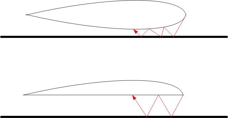

Посмотрите, как Ваши попрыгунчики скачут в одном и другом случае. Из рисунка видно, что сила на верхнем крыле должна быть, по Вашей теории, больше. Куда там бедным скачкам рассеиваться?

сила на нижнем крыле должна быть, по Вашей теории, больше
Вообще говоря, на верхнем она будет отрицательной.
Интересно также, что на верхнем рисунке странным образом углы отражения (от экрана) не равны углам падения, более того меняются по нелогичному закону.
Поспешишь.... далее по тексту.
Конечно наоборот. Верхнее в реале будет присасывать. Но по теории казака подъемная сила на нем должна возрасти.
А такие углы - это от лености. Только как иллюстрация.
Это не моя теория ,в лауреатах не отмечен..Где можно прочитать определение я вам давал ссылку, а что считаю её правильной и  объясняющей физическую суть явления образования области повышенного давления(воздушной подушки)- это верно
