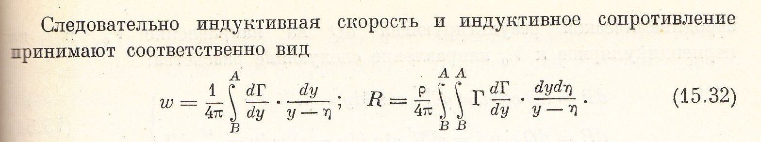

Ну вот видите, как хорошо. От разговоров на пальцах перешли к формулам, как и следует инженерам. И тут же выяснилось, что действительно подъемная сила может быть, а индуктивное сопротивление при этом равняться нулю.
Давайте теперь сделаем следующий шаг и посмотрим, а откуда появились эти формулы? Как они получены? Для этого, овладев азами,  откроем книжку по теории крыла какого-нибудь специалиста. Например, Прандтля, Карафоли или Голубева и узнаем, как же выглядит формула для вычисления индуктивного сопротивления в первозданном виде (из нее впоследствии и получается известная Су2/ПиЛямбда).
А из формулы видно, что поскольку случай, когда Г=0 нас не интересует, то для R=0 достаточно, чтобы Г была постоянна по размаху.
Для профиля это выполняется автоматически. Для реального крыла все гораздо сложнее, но теоретически возможно.
Поэтому вывод о том, что "только в этом случае индуктивное сопротивление будет равно нулю", не должен быть столь категоричен. Есть варианты.

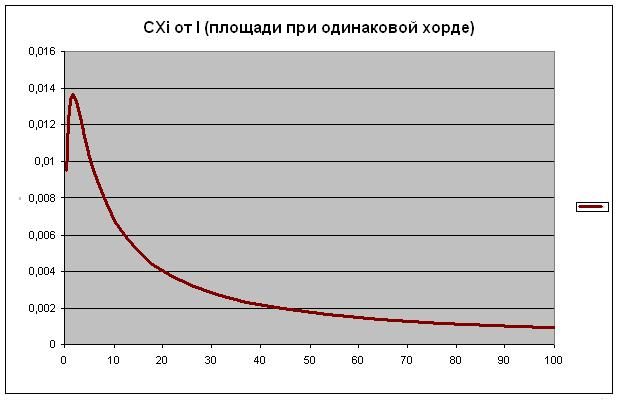

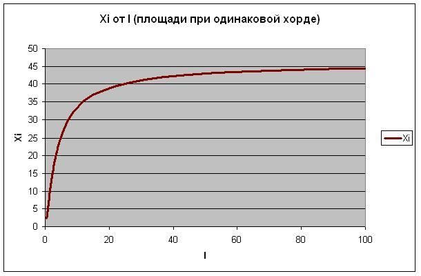

Чудненько. Казак снизошел к формулам. Прогресс налицо. Теперь осталось сделать еще два шага. Первый - понимать, что стоит за величинами, входящими в формулу. И второй - читать не только свои, но и чужие сообщения. Я в 5534 и Феликс в 5544 пытались объяснить Вам, в чем Ваша ошибка. Придется сделать третью попытку.
Что входит в приведенную Вами формулу. Будем считать, для простоты, что плотность, скорость и двойка - величины постоянные и не изменяются.
Остается площадь и коэффициент: S и Cхi. Для прямоугольного крыла площадь - произведение размаха на хорду. Если мы будем рассматривать разные крылья - менять удлинение, площадь может увеличится, уменьшится или остаться постоянной. (Это к вопросу о том что есть в формуле, а чего нет. Там есть очень многое, что на первый взгляд не видно). Предположим, для определенности, что мы увеличим размах вдвое. Площадь увеличится, но увеличится удлинение крыла.
Теперь коэффициент Схi. Он тоже меняется. И зависит, в частности, от того же удлинения.  При удлинении 2 Схi=0.04, а  при удлинении 4 Схi=0.03. Если все это подставить в приведенную Вами формулу, то обнаружим, что площадь увеличилась в 2 раза, а сопротивление только в полтора. Это Вы называете прямой зависимостью?
Здесь у Вас та же проблема, что и раньше. Вы находите материалы по тому или иному вопросу, но не утруждаете себя попытками разобраться в их содержании и смысле. Ярким примером были статьи Орлова и Украинца. Следущим будет, подозреваю, Насовский отчет. Простите, если это выглядит нравоучением, но надо делать работу над ошибками.
Xi=Cy2b2q/pi,
где q - скоростной напор.
Это получается, если удлинение выразить как отношение размаха к хорде подставить в  известную формулу.
Cy=a/(1+a/pi/л),
где л - удлинение
а - Су по альфа для профиля (для пластины 5,45)
Расписанная формула Xi аналитично (простой, красивой) не получается, поэтому просто построил в Excel.
При размахе 1000м Xi=45,824;
При размахе 1000000м Xi=45,983;
При размахе 1000000000м Xi=45,9832;
Вот она "прямая зависимость".
Цифры -- в системе СИ.
a взято 5,45  ,    альфа -- 0,1 (радиан), q -- при плотности 1,26 и скорости 100 км/ч
Как и следовало ожидать: кроме того, что сформировалось по краям консолей, никакого больше Xi , практически,  НЕТ.
Конечно, "края консолей" ощущаются на расстоянии до 10 м
    21,8 КБ · Просмотры: 186
Сх[sub]i[/sub] еще веселее (за счет того, что на малых удлинениях Су сильно растет).
Собственно, вот она "несущественная" (и без кавычек с точки зрения Казака) поправка к действительно прямой зависимости (т.е. без нее там действительно -- прямая).
    23,2 КБ · Просмотры: 182
