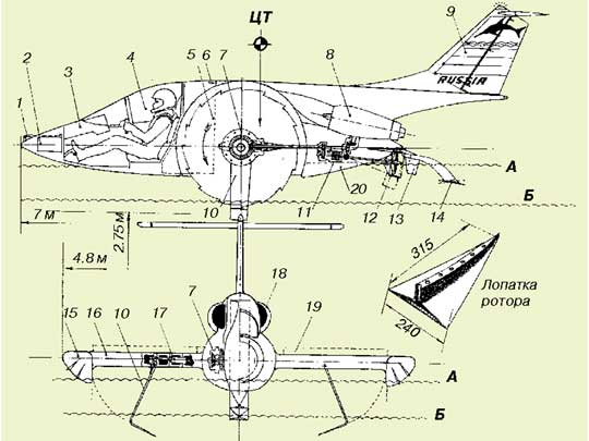

Рассчитываю достичь скорости 500 км/ч. Понимаю, что проект “сыроват” и потребует дополнительной корректировки. Кроме того, потребуется построить экспериментальный прототип для уточнения параметров будущего рекордного аппарата. Испытанная мною модель ротора внушает определенный оптимизм в отношении реальности поставленной задачи. Имею патент на роторный движитель (PAT. RU 2107009).

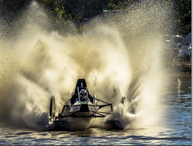

Принцип работает в США на индустрию развлечений :  swamp buggu race .   Брызг шибко много , красиво едут но медленно .
