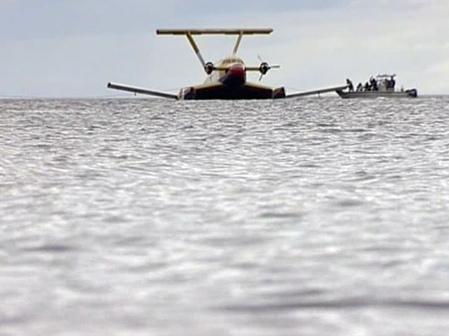

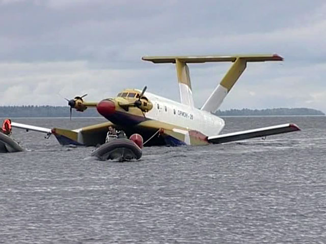

Я тоже разделяю эту философию. Но , если вы заметили , далеко не все так думают . В этой разнице пониманий как раз размещается разница в компоновках экранолетающих ЛА. Обратите внимание, сейчас в Петразаводске строится  ЭК-30 на 40 мест , и строится по старой компоновке Иволги,с поддувом, которая даже в примитивной оценке удельной мощности на кг веса здорово проигрывает всем ..Иволга Gвзл= 3500кг / N max= 970л.с. = 3.6 кг/л.с. , а у самолёта Ан2 при равных количествах пассажиров к примеру   Gвзл= 5250 кг / Nmax= 1000л.с. = 5.25 кг/л.с. У вертолёта Ми8 с взлётной массой 12000кг стоят два двигателя ТВ2-117А суммарной мощностью 3000л.с. , что составляет 4кг/л.с. ! У вертолёта этот показатель оказался хуже , чем у Иволги ! И после этого копируется практически та же компоновка на экре "будущего" Эк-30 ! Вот и ответ , почему Иволга столько лет уже создана и не присутствует на транспортном рынке России и  самое место  ей оказалось на рынке Китая..
Валерий!
Причина увеличения мощности двигателей совсем не та, о которой думаешь Ты. Просто для информации: в полёте на экране её движки работают на режиме близком режиму МГ.
И с чего бы это, а? :🙂
Валерий!
Всё очень просто. Конструктор перенес схему ВВА, в котором центроплан работал как крыло на экране, на меньший масштаб и испортил это крыло, нахлобучив сверху пассажирскую кабину. Т.е. эффективность крыла ЦП упала, а скорость отрыва и гидродинамическое сопротивление возрасли. Если эту компановку реализовать в увеличенном масштабе, достаточным для того, чтобы кабину по высоте полностью вписать в толщину нормального аэродинамического профиля и поработать над гидродинамикой, то сооружение будет в большей мере соответствовать названию экранолёт. Но это не тупость конструктора, а попытка приближения к задуманному в рамках доступного бюджета.

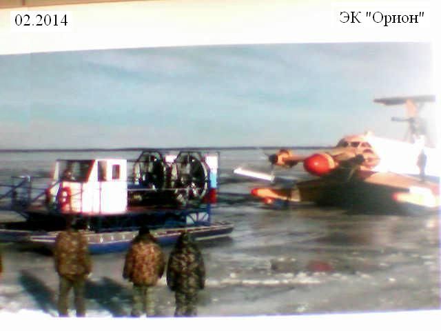

    18,2 КБ · Просмотры: 169

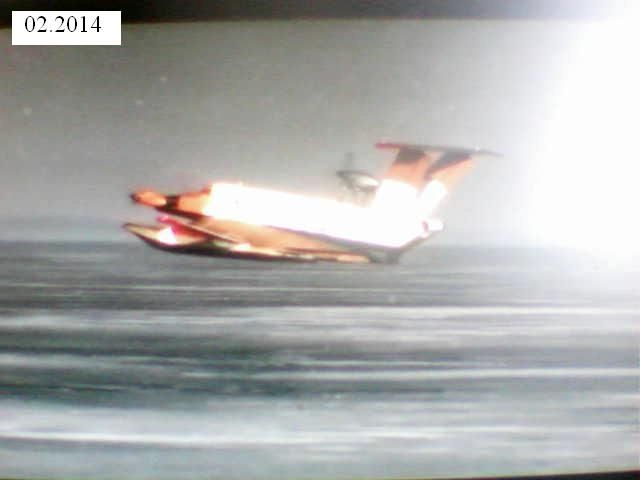

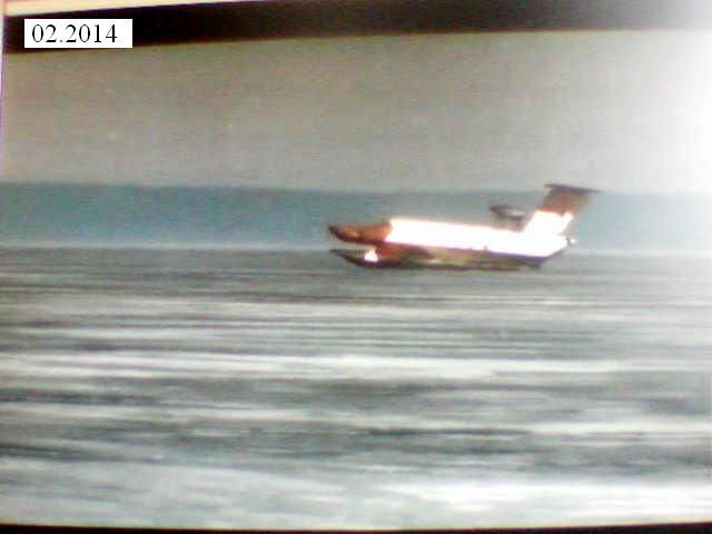

И ктсати, вот изображения поприличнее:
А вот и информация о нём из выпуска новостей:

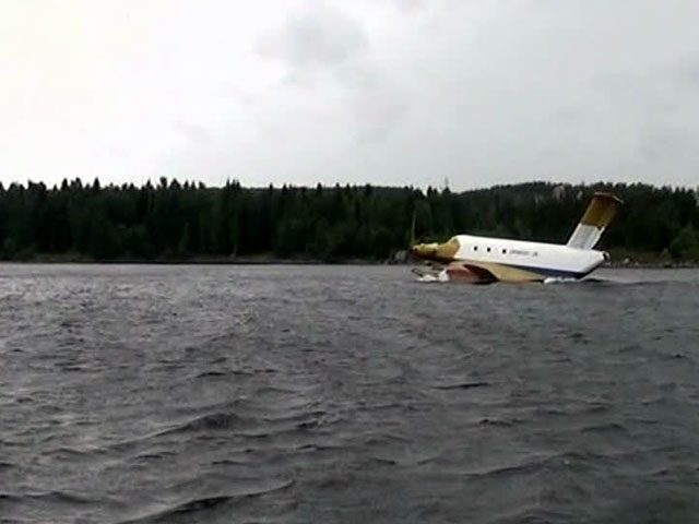

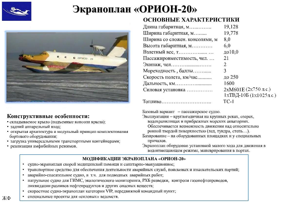

Эти снимки снимают моё недоумение о том как такую дуру мажно поднять в воздух на двух маленьких винтах.
Можете огласить суммарную мощность всех двигателей?
И с чего бы это, а?
От неправильной концепции и компоновки, о чём писалось выше ! Достаточно представить себе какое количество воды он вынужден с собой тащить макнутым  крылом  и какую яму ему надувают передние двигатели..То ли ещё будет, мой прогноз - на спине вырастет ещё один, вохможно будет тяни-толкай, что бы пассажиров возить на этом монстре и на впустую кататься..
    К посту 5813. основные ТТХ "Орион-20"
    171,5 КБ · Просмотры: 171
