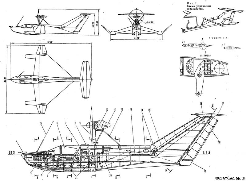

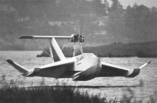

Вот не пойму если есть вполне облетанные "ЭСКА", "Иволга", КМ, Лунь, почему просто не копировать их схемы, Чем та же ЭСКА плоха для повторения?
    19,6 КБ · Просмотры: 206
Смотри у Алекса #5954 в Иране повторили , у нас чертежи не найдут

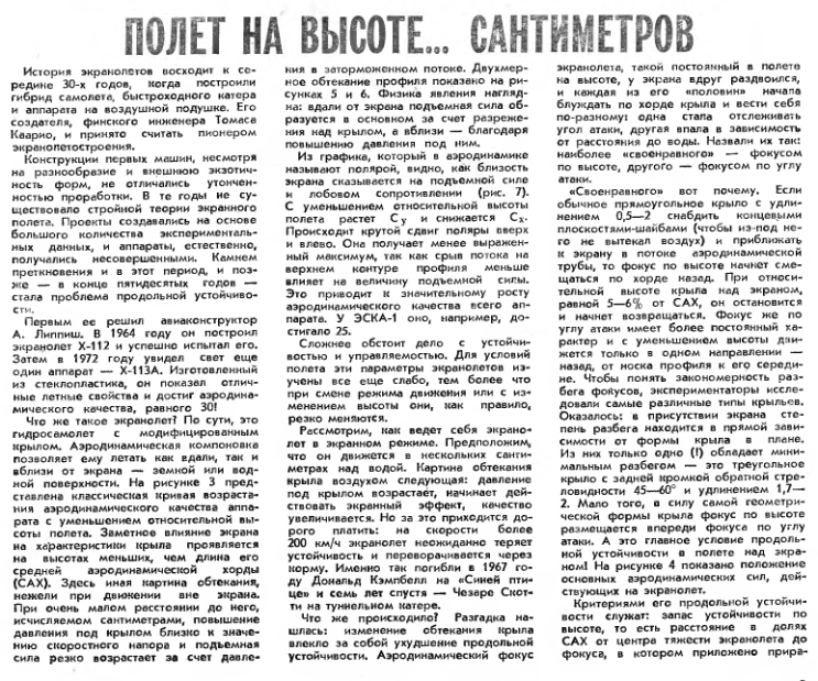

Вот статья по этому поводу http://www.economics.kiev.ua/index.php?id=991&view=article.
Вот сама статья из журнала http://www.mk-archive.narod.ru/mk83/mk8309/mk830903.htm

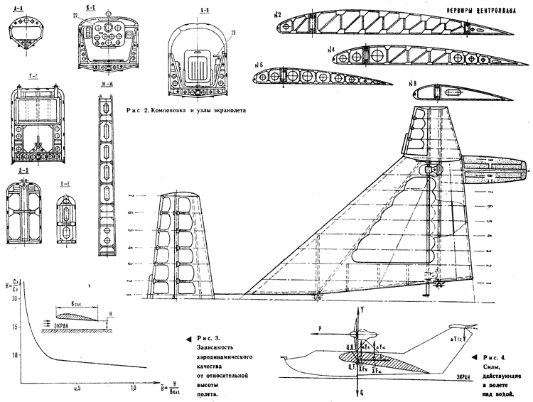

Сейчас нашел полный архив попробую от туда не посредственно сюда всю статью с чертежами выложить. Вот для начала
    68,5 КБ · Просмотры: 236
    41,7 КБ · Просмотры: 213

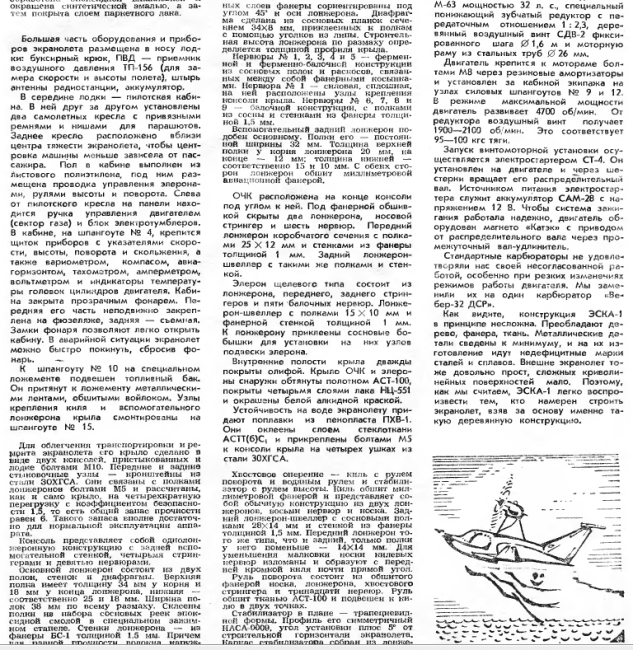

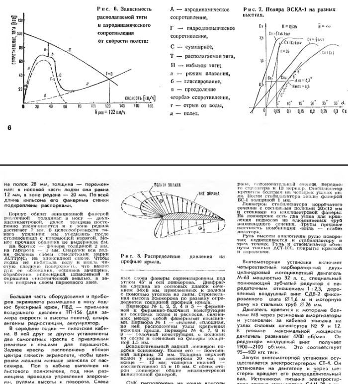

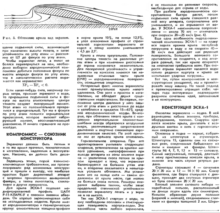

Сама статья
    149,7 КБ · Просмотры: 214
    151,9 КБ · Просмотры: 199
    130,9 КБ · Просмотры: 195
Сам журнал поместил в наш файло хранилище http://www.reaa.ru/cgi-bin/yabbB/YaBB.pl?num=1437987515/0#0
