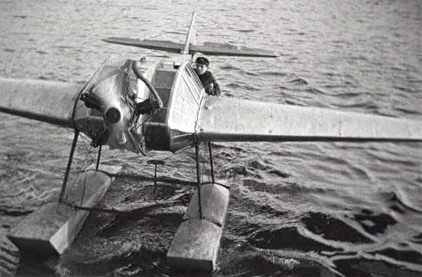

Учите мат. часть - wirt ...вот Вам ссылка :
http://www.airwar.ru/enc/cw1/fanera.html
...и фотка где вместо полавков - обычные бревна:
    44,3 КБ · Просмотры: 150
Разница между потребной энерговооруженностью аппарата, взлетающего с колесного шасси, и летающей лодки, надеюсь, понятна.
Правда ? То есть прежде чем поставить Цессну на поплавки надо ей мотор заменить на более мощный? Да? Правда ?
Неужели для глиссирования по воде нужна большая энерговооруженность чем для полета по воздуху ?

Нда-а...   Тяжелый случай...
Факт остается фактом - энерговооруженность летающей лодки , и даже поплавкового гидросамолета абсолютно равна той у обычного самолета 🙂 И если самолету достаточно 10-12 кг/л.с. для полета - то этого более чем достаточно для разгона до  скорости отрыва как по земле так и по воде. Просто с большей энерговооруженностью - быстрей взлетит - с меньшей - будет дольше разгонятся.

 Речь в моем посте шла о взлетной  энерговооруженности гидросамолета по сравнению с тем же показателем самолета на колесном шасси.
Да одинаковая вооруженность 🙂 ставят Цессну на поплавки с тем-же движком что она летала на колесах... Что-же можно тут переврать 🙂 ???
Для гидросамолета этот параметр всегда будет выше из-за необходимости преодолевать большее сопротивление при разбеге, в частности, для выхода на глиссирование.
А как-же тогда Цессны поплавковые летают ? С теми-же моторами ? Когда они и на колесах не слишком-то резвы... ?
Но самое главное условие - если данному аппарату данная мощность достаточна для полета, то это автоматически означает что она достаточна и для глиссирования - если аппарат к глиссированию вообще приспособлен.
Так 500 килограмовая ЭСКА преодолевала горб, выходила на глиссирование и взлетала имея движек в 32 л.с. - no wonder - 500 килограмовая лодка будет глиссировать и с 22 сильным движком. Даже такая хреновая лодка как  ЭСКА... но надо отдать должное - движек они таки замучали до конца, он остановился, аппарат свалился на крыло и разбился убив пилота. Расскажете еще раз об уникальных свойствах этого экраноплана ?
