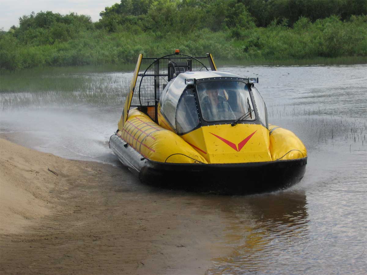

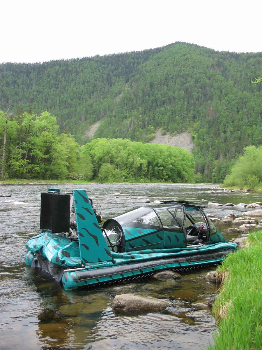

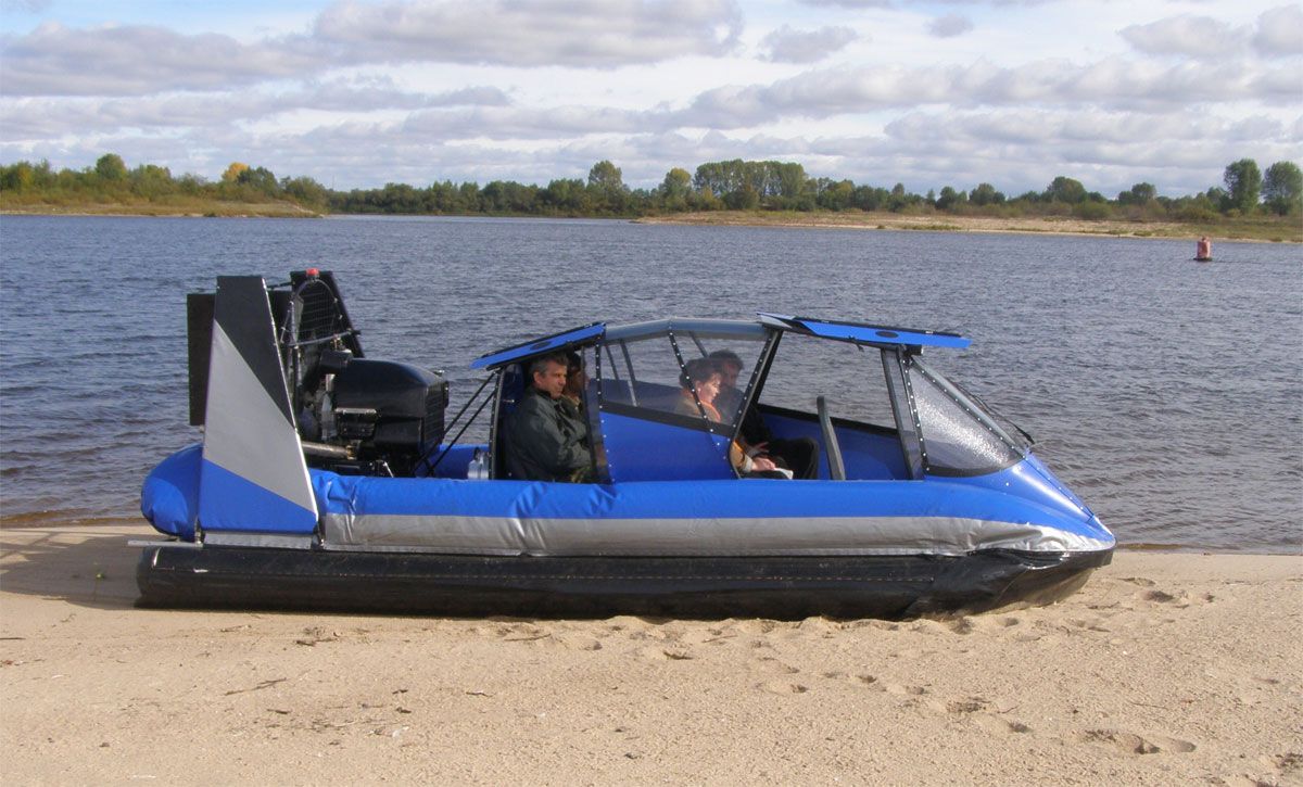

Так Вы не хотите опубликовать фотографию серийного Стрельца на косых реданах 🙂 - Тогда я опубликую НЕСКОЛьКО снимков Стрельца - может кто найдет косой редан 🙂  Стыдно должно быть Вам - Владимир.
    153,8 КБ · Просмотры: 165
Ищем редан...косой...
    148,9 КБ · Просмотры: 157

Что-то место о "птичьих перьях" прошло мимо моего внимания 🙂 - где я о них говорил 🙂 ? Да и говорил-ли  ?  😱
На Волге-2 ежели кто не врубился они должны препятствовать истечению воздуха из подушки и расположены поперёк предпологаемого его движения, если ещё и гидродинамический эффект есть, отлично, бурные апплодисменты автору. а один широкий редан, я могу придумать, как сделать, но как-то нелепо фюзеляж ( от которого я хочу избавиться) растягивать.
Сия нетленка должна войти в аналы...откуда она как видно и вышла... Спасибо Анатолий - душевное 🙂 спасибо 🙂 Вечер перестал быть серым 🙂
4. Касание воды поплавком в полёте: что за глупости, это вам не самолёт, и поплавки специально должны рассчитываться на это, или аппарат должен быть устойчив по крену, сами выбирайте. Оба решения возможны, второе проще простого. Комфорт при повороте невозможен без крена, попробуйте на автомобиле боковую перегрузку, и подумайте, удобно ли болтаться по салону, или лучше вжаться в кресло.
И как Вы догадались про повышенную прочность поплавков-крыла и т.д?! 😉 Это за собой потянет вес, причем значительно - и прощай выигрыш в весовой отдаче и экономичности экров супротив самолетов - за что боролись на то и напоролись.  😎

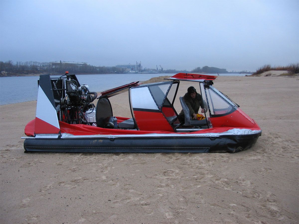

Мы ищем косые реданы , охотимся на них как на птицу счастья 🙂
А вот - не они-ли часом 🙂
    85,5 КБ · Просмотры: 166
Та нет... обычные шнурки капроновые... :STUPID ... Гибкое ограждение держат...  :STUPID Сменное...  :STUPID
