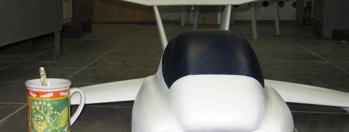

🙂Облик модельки приближается к проектному,
    практически уже все поверхности на местах:

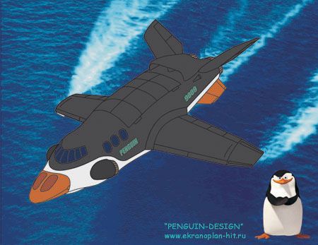

🙂Инженер, а я и не говорил что этот вариант идеальный,
     просто немножко пофантазировал - для разнообразия,
        а более идеальный я уже обрисовал,
           как это не смешно, а именно у экраноплана-пингвина,
                                            оно самое и есть - там всё как надо:
          Ну и в каждой шутке - есть доля шутки :🙂

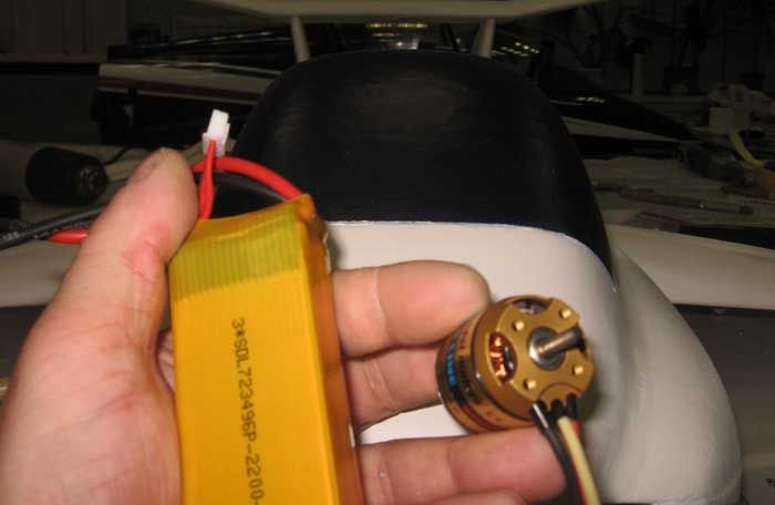

🙂Новая моделька ознаменовалась переходом на электротягу.
    Обыкновенное чудо современных технологий:
   70граммовый малыш выдаёт без малого 300 Ватт!!!
      У "игрушки"совсем не игрушечный ток - до 30 ампер.
  Даже с учётом веса батареи (LiPo добавляет 170гр.),
      показатель вес/мощ лучше чем
        в эквивалентном ДВС-ном варианте.
 И гораздо удобней, надёжней и практичней
       в экспериментальной в работе  🙂 (не гиммороится при запуске).
Но главный девайс ещё впереди...
