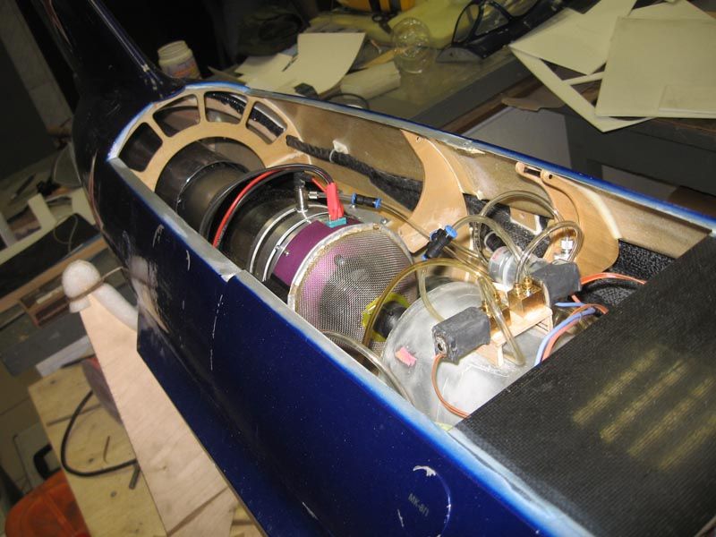

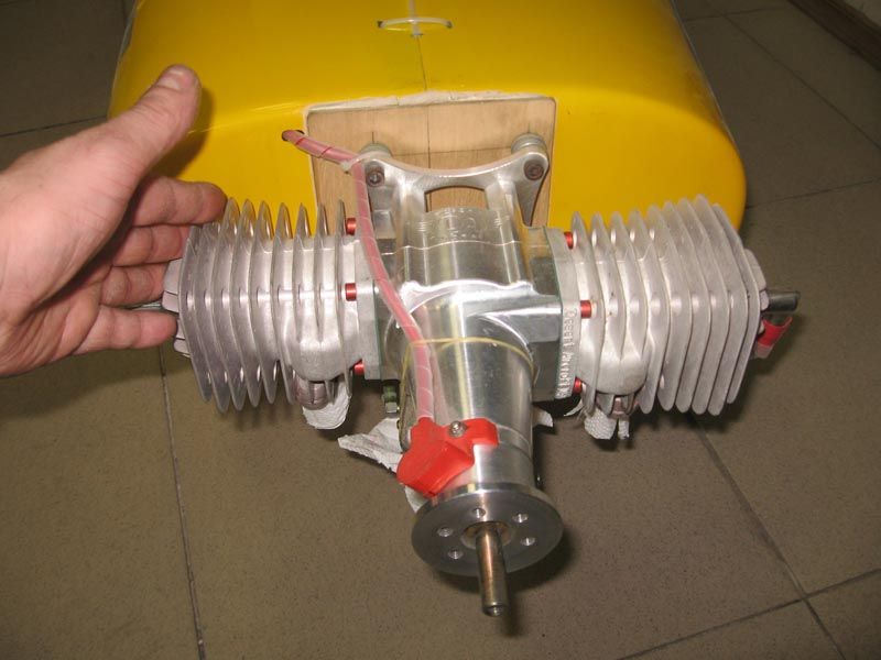

🙂А теперь вот уже моторчик на новввую - большенькую модель (метра так 3) 😉
присматриваю:
    55,2 КБ · Просмотры: 124
Или может вот этот 😱??
Правда ж ему керосину надось - три ведра в час! :-/
    76,4 КБ · Просмотры: 121

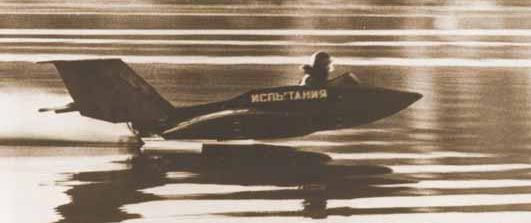

Кстати, в Питере поболтал и с Бернициным - гонциком,
"летавшим" на скутерах-экранопланах:
