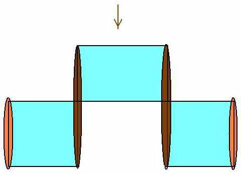

А как может себя вести вот такое крыло , с четырьмя поплавками?? :🙂 :-? 😉
    9 КБ · Просмотры: 137

По крылу вопросов нет.
Но если двигатель на спине, при взлете вы сначала притопите нос (из-за  "децентрации" тяги), поскольку основной водоизмещающий объем у вас в корме.
А в режиме глиссирования перед отрывом вам надо будет увеличить угол атаки и этот же объем может помешать вам его увеличить.

А вообще несколько десятков (!!!) удачных СПК с глубокопогруженным крылом имеют именно механическую стабилизацию - да, да - как на том бачке. И для экра такой способ совсем не плох. Подобные проекты есть , и их описания в сети (или в соответствующей литературе) представлены. Но настоящий экранопланЩеГ - он как чукчa из анекдотов, что не читатель , зато "писатель".
Судно,имеющее в размахе 100м обладает абсолютной мореходностью...!
О хорде наверно речь идет - оно экраноплан ведь... При стометровой хорде, на 0.1 относительной высоты будем иметь аж 10 метров до экрана, но - 0.1 не больно то экономично. (при таких габаритах выгодно летать лишь на высотах в сотыe доли САХ) Kроме того - при существенной высоте волны метра в 3-4 уже будем иметь до сорока процентов изменения расстояния до экрана - и соответственные скачки а. фокуса. О какой "абсолютной мореходности" речь ?

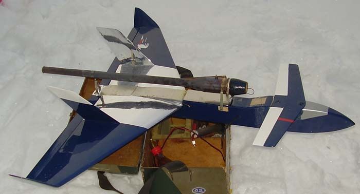

Анатолий, самому можно склепать разве что пульсирующую "шайтан трубу" (ПВРД).
Если конечно не смутит мизерный КПД и премерзкий звук:
что-то вроде того как корова по большому облегчается,
только во сто крат громче ;D ;D ;D
Немецкие ФАУ, в 45-м, не столько приносили разрушений англичанам,
сколько деморализовывали бесподобно ужасающей озвучкой полёта.
В принципе их можно делать достаточно большими:
даже в десятки килограмм тяги, на западе иногда балуюся и такими.
Это изделие нашего клубного умельца:
