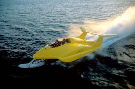

Это наш проект. Построена серия из 10 апаратов для гостинично-туристического комплекса, который расположен на острове Киш в Персидском заливе.

Мы все прекрасно знали о существовании этого прототипа.  Собственно, его принес заказчик. Он пришел и говорит:
- Хочу вот такую штуку. Не устраивает высокая цена и  отсутствие  сервисного обслуживания в нашем районе. Нужно дешевле и проще.
На вопрос:
- Какой ближайший к Вам сервисный центр по обслуживанию подвесных моторов.
Он ответил:
- Yamaha.
Поэтому, в течении трех дней был сделан проект двухмесного аппарата под подвесной мотор Yamaha мощностью 115 л.с. Аппарат был построен в течение 2 месяцев (см. фото кормы аппарата). Этот аппарат развивал скорость до 90 км/час.
Ниже находится аналогичное фото прототипа. Надеюсь, разница видна не вооруженным глазом.  🙂
Далее, заказчик сделал пробную эксплуатацию аппарата в течение 3-х месяцев. После чего, он принял решение, что нужен 3-х местный аппарат и с большей скоростью.  Поэтому, проект был переработан в 3-х местный вариант под двигатель Yamaha мощностью 200 л.с. Этот аппарат развивает скорость до 110 км/час.
На этом заказчик угомонился и в конечном варианте аппарат имеет такой вид.
Все это происходило два года назад в Air-Marine Research Center Malek-Ashtar University of Technology (Shiraz, IRI), где я читаю курс лекций по гидродинамике судов с динамическими принципами поддержания.
Теперь пару слов об экономике.  Нужно учитывать, что остров Киш - это свободная экономическая зона и там действуют льготы по налогообложению и по кредитам. Думаю, что в другом  районе эта затея будет стоить значительно дороже.

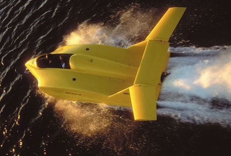

В Вашем проекте - Да. Хотя-бы по характеру брызгообрaзования видно - у Вас лодка глиссирует и не разгружена аэродинамически.  А вот здесь - полет:
    24,1 КБ · Просмотры: 144
