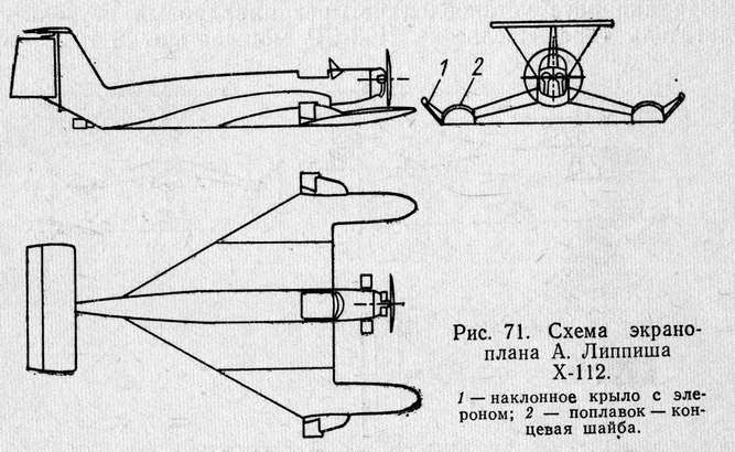

Добрый вечер уважаемые форумчане! Кто поможет с картинкой в трёх проекциях  первого Липпишевского экра с тянущим мотором ищу очень нужно пожалуйста. С уважением. 🙂 😉

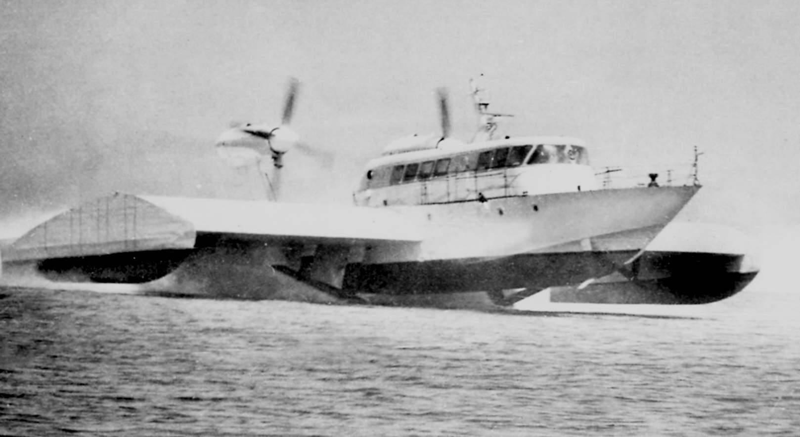

Да, машина зверь, только я бы на их месте занялся бы катамараном... :IMHO

Спасибо Анатолий! Они хотели именно пароход. Бутома лично хотел.
У Белавина есть - можно отсканнировать/обрисовать в векторах. Но у меня книга отнюдь не под рукой.

Публикуется достойное, дьявольское можно сказать, творение большого любителя экров -  министра Бутомы...
  Весьма перспективное решение,могущее обеспечить безопасность ?! :-?   При отходе от экрана происходит взаимокомпенсация моментов от подводного и надводного крыльев!!! 🙂
aleks добрый вечер ! Большое спаибо за проекции. Схема очень интересная если её хорошенько доработать перевести на современ
ные материалы будет чуток правильно конструктивно изменить , то получится хороший экрано-лёт. Который будет устойчив на всех режимах и на экране и вне экрана. Если неправ поправте . 🙂 😉

Товарищ Бутома самого слова "экраноплан" на дух не переносил. На картинке судно на ПК, с воздушной разгрузкой. По схеме судно имеет недостатки - низкоросположенное крыло снижающее мореходность, ПК пересекающие поверхность - они сильно ограничивают скорость, ввиду подсоса воздуха на верхнюю поверхность подводного крыла. Как верно заметил Анатолий - лучше-бы им занятся катамараном. На глубокопогруженых ПК. Разумеется - с воздушной разгрузкой - высокоподнятым для обеспечения мореходности крылом. Большой плюс Бутомовского подхода - определенность с технологией. Технология целиком и полностью судостроительная, толстенный люминь, набор, сварка. В качестве привода я-бы выбрал дизель и ЧПВ. Вместо ВВ и ГТД.
\\\Товарищ Бутома самого слова "экраноплан" на дух не переносил.\\\Разумеется - с воздушной разгрузкой - высокоподнятым для обеспечения мореходности крылом.
Frog , это уже будет экранолёт!!! 🙂   А может даже гидросамолёт-экран то пропадёт!?? :-? 😀
Как верно заметил Анатолий - лучше-бы им занятся катамараном. Разумеется - с воздушной разгрузкой - Большой плюс Бутомовского подхода - определенность с технологией.
