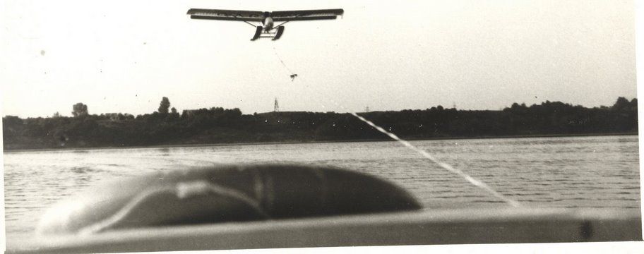

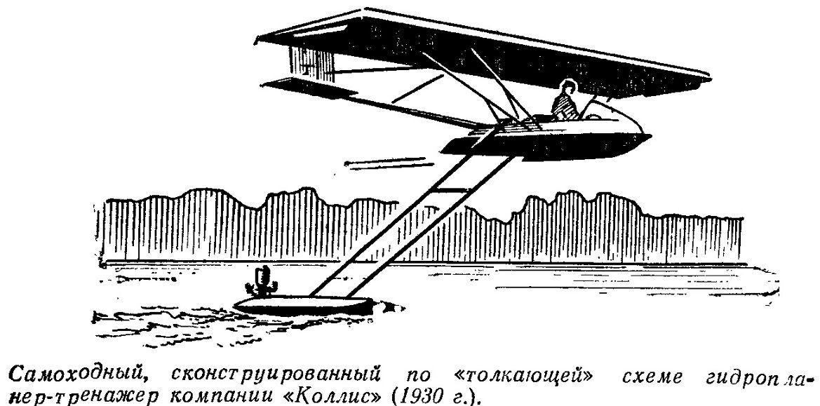

Саму статью запостить не смог - ограничение по размеру, могу отдельными страницами, если интересно. В ней рассказывается, к сожалению весьма кратко, о буксируемых гидропланерах. Еще в школе хотел нечто подобное "сваять", да все как-то... Кстати там есть одна очень здравая мысль: падать в воду с небольшой высоты, на небольшой скорости много безопасней чем на землю. Да и для первоначальной подготовки пилотов гидроавиации - самое оно. Может попадались кому чертежи гидропланера PG-1 конструкции В.Шлейра (цитата из статьи)? С 81-го года прошлого века покоя не дает!
там есть одна пакость. если пилот стукнется башкой, то на земле он полежит и очухается, а в воде захлебнется. также если например ногу защемит в кабине так, что не вынырнешь - тоже обидно будет.
а падать с малой высоты на малой скорости и на землю вполне безопасно.
собирать обломки (чтобы починить) пешком тоже удобнее, чем по-водолазному.
Эт смотря как стукнется.
А если с зажатой ногой, да в ероплане, да кувырком по землице-матушке?
В общем "у каждого свои недостатки"(с) миллионер из к/ф "В джазе только девушки"
А вот "Пегас" из поста #39 специально был задуман для тренировки/отработки посадок на воду, да и дешевле эксплуатация подобных тренажеров(читай-подготовка пилотов ГИДРОавиации) в разы. ИМХУ ессно.

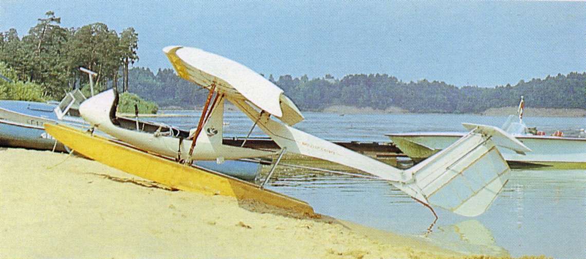

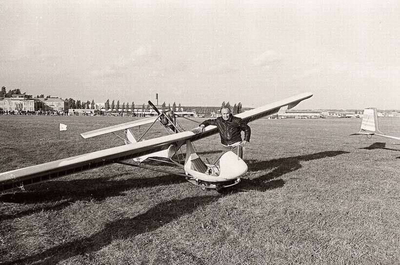

Ну,если для любителей водномоторников может все же лучше мотопланер типа "Гарнис"?Была такая штука у Ошкиниса в свое время.Именно гидропланер.Правда до серии почему-то не дошло.
Прошу извинить, что не по теме.
В качестве иллюстрации к предыдущему посту.
Больно дорог и сложен в производстве для тех времен оказался ИМХУ. Да и с технологиями у нас не очень. Опять же сей аппарат - полноценный(почти) планер требующий соответствующей инфраструктуры(буксировщик, акватория). А те девайсы, что я постил, с "Вихрем" чуть ли не в луже могли "жужжать". 😉

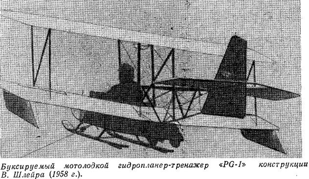

Вот он PG-1. Его данные(из статьи):
Фюжеляж - плоскодонная лодка типа "ящик" с присобаченными к ней 2-мя стандартными гидролыжами
(длиной 1,83м.) к транцу лодки и центроплану нижнего крыла крепится ферма хвостового оперения состоящего из киля и цельноповоротного стабилизатора;
Длина всего аппарата - 4,17м.
Высота - 1,52м.
Крылья:
     Размах верхнего - 4,88м.
     Размах нижнего - 4,57м.
     Хорда - 0,91м.
     Несущая площадь - 8,7 м[sup]2[/sup]
     Профиль - NACA-4412
Элероны только на нижнем крыле, на нем же установленны поплавки - развитые концевые шайбы
Размах стабилизатора - 2,13м.
Площадь стабилизатора - 1,67м[sup]2[/sup]
Вес пустого - 81кг.
Вес полетный максимальный - 181кг.
Скорость отрыва - 56км/ч.
Скорость макс.допустимая - 104,5км/ч.
Аэродинамическое качество - 5
