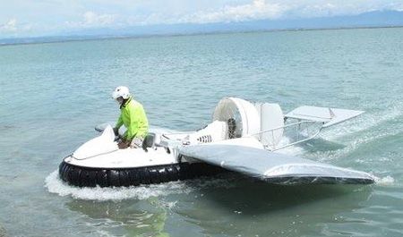

Экранопланы.
вот такие интересные аппараты

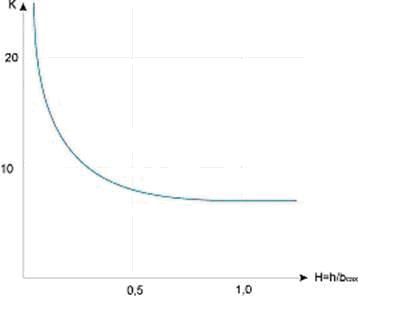

Из графика следует - налучший результат
от использования аэро-разгрузки может быть достигнут
когда высота над экраном стремится к нулю.
В случае с СКВП имеем предельный вариант:
скеги и ограждение шлёпают по воде - фактически,
высота равна нулю!
Правда елозание скегов и ограждений о воду тоже дадут
своё сопротивление, тут уж нужно хорошо поработать
над гидродинамикой. Зато плюсы могут превысить недостатки:

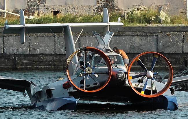

И мореходности СКВП тоже не занимать - http://www.northsea.ru/products/catters/stayer.phtml

Сам тип-то проектировался именно как скоростной вид транспорта.А это подразумевало большие площади использования.Где есть где развернуться.Если места для разворота мало- получим историю,подобную той,когда "Волга-2" влетела в "Комету" в Нижнем.Малый поворот-только "на пузе",большой,скоростной-увы,"блинчиком" и желательно без помех по курсу...

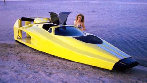

Да Вы правы стоимость большая, решился все же буду строить вот такой только с дизайном подумаю.
По мере строительства буду выкладывать материал.
    21,7 КБ · Просмотры: 360

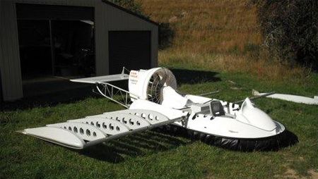

    18,1 КБ · Просмотры: 392

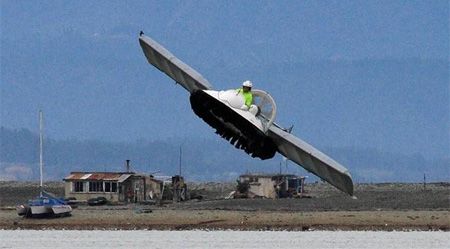

PANTERA! Австралийский любитель сделал этот аппарат из того, что было под рукой. Типа того, как в одной нашей песне поётся <<Я, тебя слепила из того, что было!>> Весь этот тор из лепестковых завес находится в потоке и в воздухе создаёт достаточно большое сопротивление. Поэтому, такая ВП ошибочна по сути и конструктивно. Для лёгкого не летающего СВП это подойдёт, а для более серьёзной конструкции, как экраноплан а тем более экранолёт не подойдёт.

это "водомерки", а не экранопланы    😉
Рискованные ребята 😱
Насколько я помню физику, главное, чтобы угол встречи между водой и окружностью колеса был меньше 11 градусов.
Тогда можно работать в режиме "блинчика".  :~)
