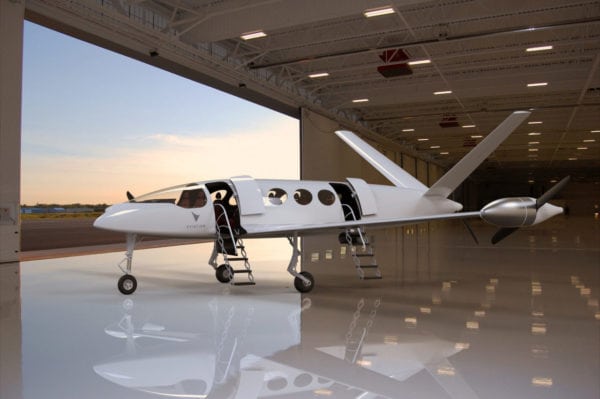

Мне хотелось построить
www.aviationtoday.com
но люди как-то справляются, я не думаю что так трудно найти нужную информацию или специалиста. вот примерыНе дешевле. Ячейки/банки нужно балансировать между собой. Проще говоря нужно подбирать их с одинаковыми параметрами, на сколько я знаю. Иначе можно получить малый КПД, греться будет сильно, вплоть до возгорания и прочие неприятности. Сомневаюсь, что продавец Вам позволит отбирать нужные. Про АлиЭкспресс и не говорю.😉
