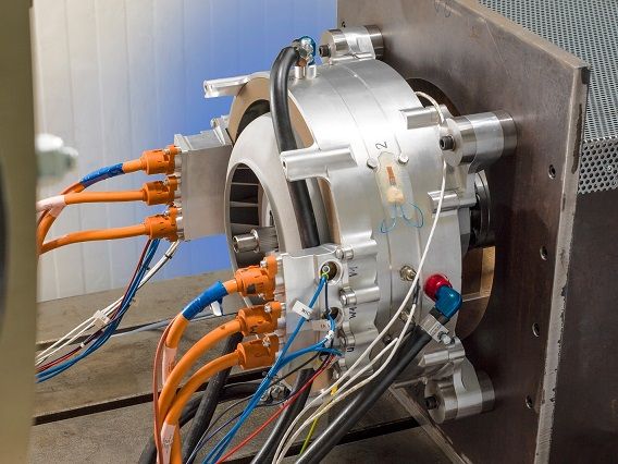

Сименс
1. 14 кг 114 лс
2. 50 кг 348 лс
    94,3 КБ · Просмотры: 207
    53,1 КБ · Просмотры: 215

И это с воздушным охлаждением!? Тогда-отлично!
Ещё б и генераторы с такими параметрами появились!

Нет, пардон, шланг заметен на фото. Ещё прибавить 5-10 кг на систему охлаждения. И габариты с ней иные.🙁
