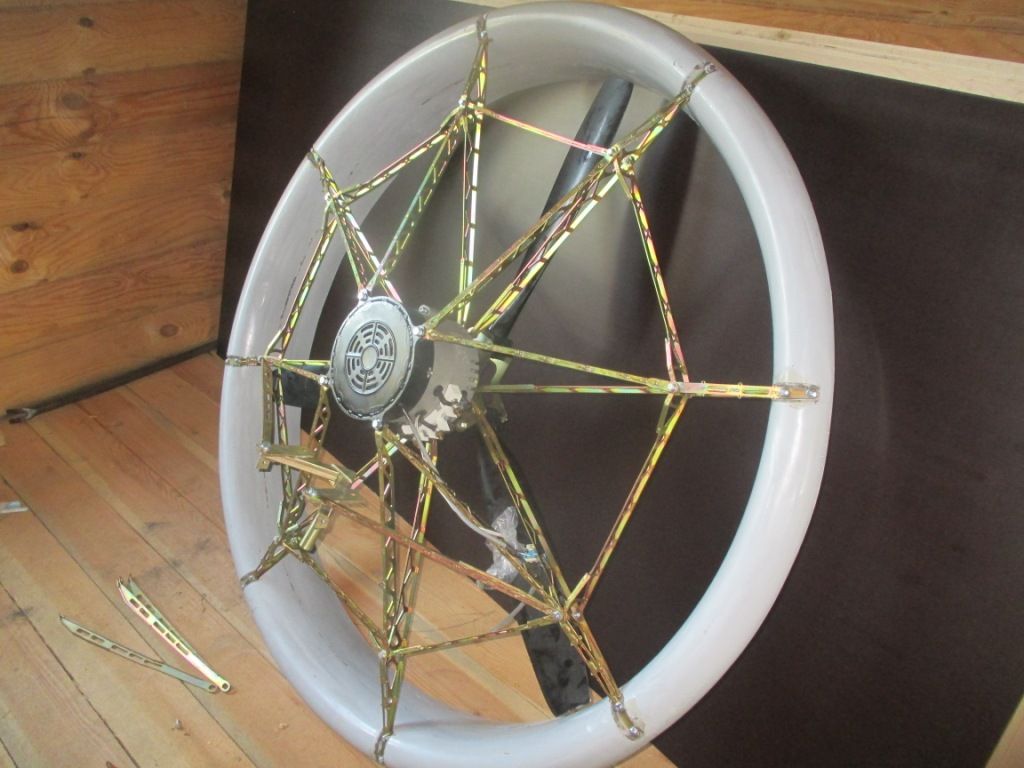

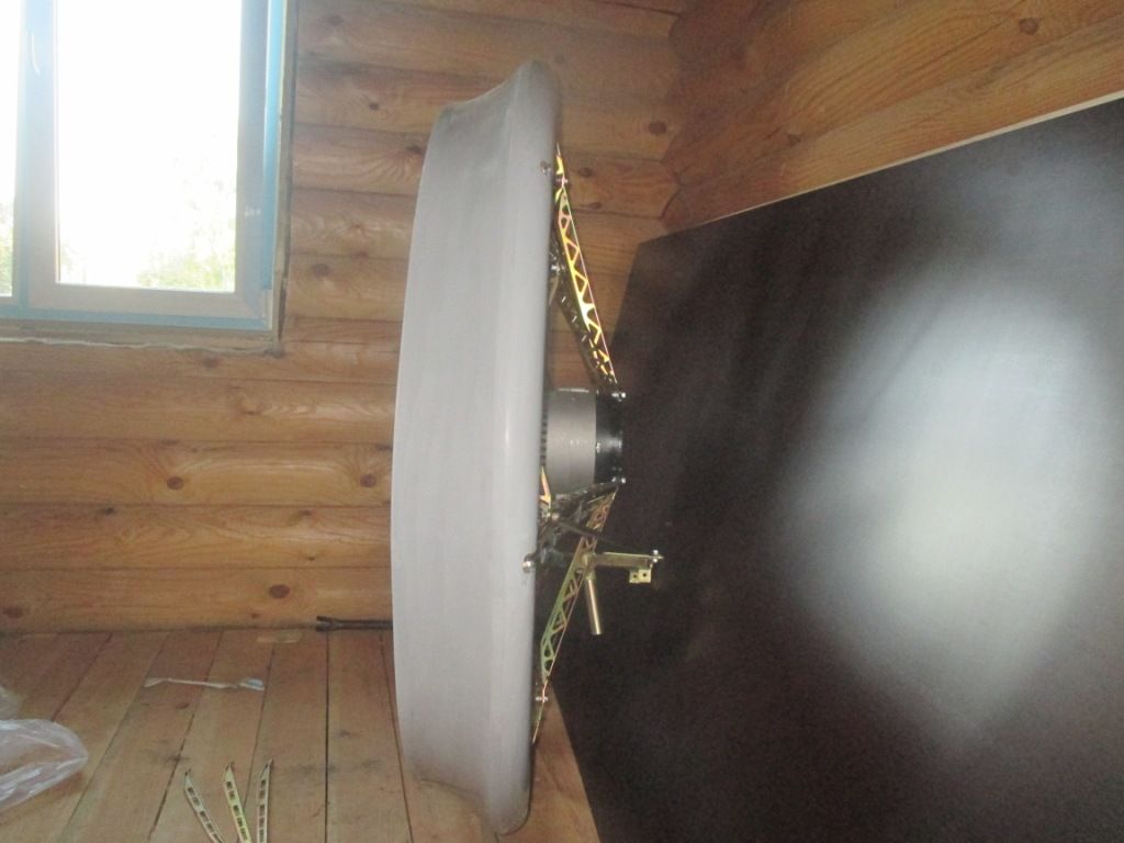

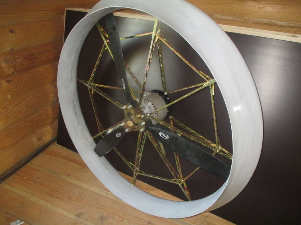

Мотор 5кВт на 2200/мин при 48В
http://motenergy.com/me0913.html

kG/kW =? (udielnaja tyaga)...
Удельная тяга это переменная величина, которая может принимать любые значения, в зависимости от режима и условий.
Разобраться с общими принципами работы винта можно по материалам доступным в Интернете. В частности, есть считалка для Эксель по методике М-К №11-12 1998 год.
=да,2- 200 кГ/лс .
-это параметр универсальный,подобно  Су,Сх...
-больше для сравнения винтов подходит "летучесть винта" !
? кГ для 5 кВт ...=тяга в швартовом режиме.
Скорее всего, мы никогда не узнаем этой величины, поскольку мотору не удастся развить 5кВт в швартовном режиме. По крайней мере на 3-х лопастях.
На 2-х лопастях, при 2000/мин и 4,5кВт, должно потянуть около 30кгс.  Возможно, удастся кратковременно перегружать мотор, и тянуть чуть больше (но с меньшей удельной тягой).
