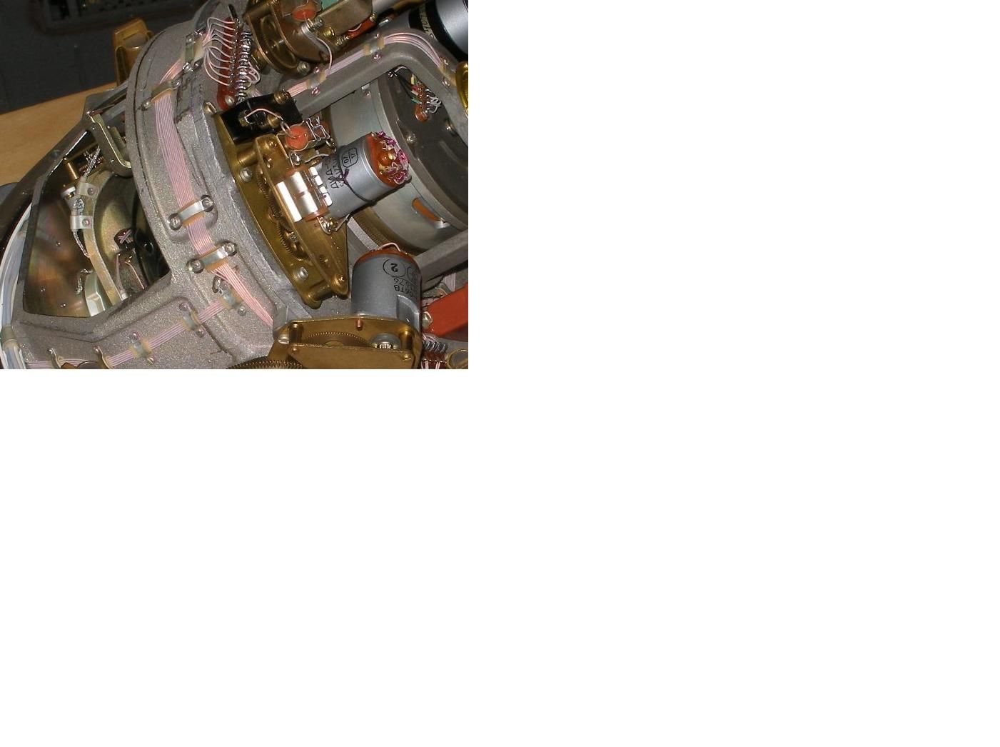

Сдается мне, что современные способы электромонтажа  дань производительности, а не надёжности.  По жизни имел дело с радиостанциями в десантуре и авиации. И там и там  аппаратура эксплуатировалась жестко… раскладывать не стану,  надеюсь, большинство  понимают. Было все пропаяно, закреплено, покрыто  лаком. Ключевое слово ЗАКРЕПЛЕНО. Если жгутовка не закреплена  хоть паяй, хоть обжимай, хоть лаком заливай – накроется «медным тазом»
+100
гироагрегат курсовой системы.
