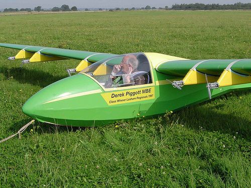

Соглашусь с предложением полетать вживую (и не соглашусь про АС-4), а так же добавлю пищу для размышлений - разные мотопланеры и разные компоновки силовых агрегатов:
Song, American Eaglet, Aero Dovron, и самый успешный самолет с импеллером - Optica.
Я ошибся. Почитал про планер АС-4, там почти те же размах и вес. Удивительно уложились. Но с двумя моторами и батареей уложиться в 115 кг пока что сложно. Я бы сделал складные винты на середине крыльев с толкающими винтами. такая схема хорошо складывается. Если отказаться от ограничения веса и размаха, то может получиться неплохой мотопланер

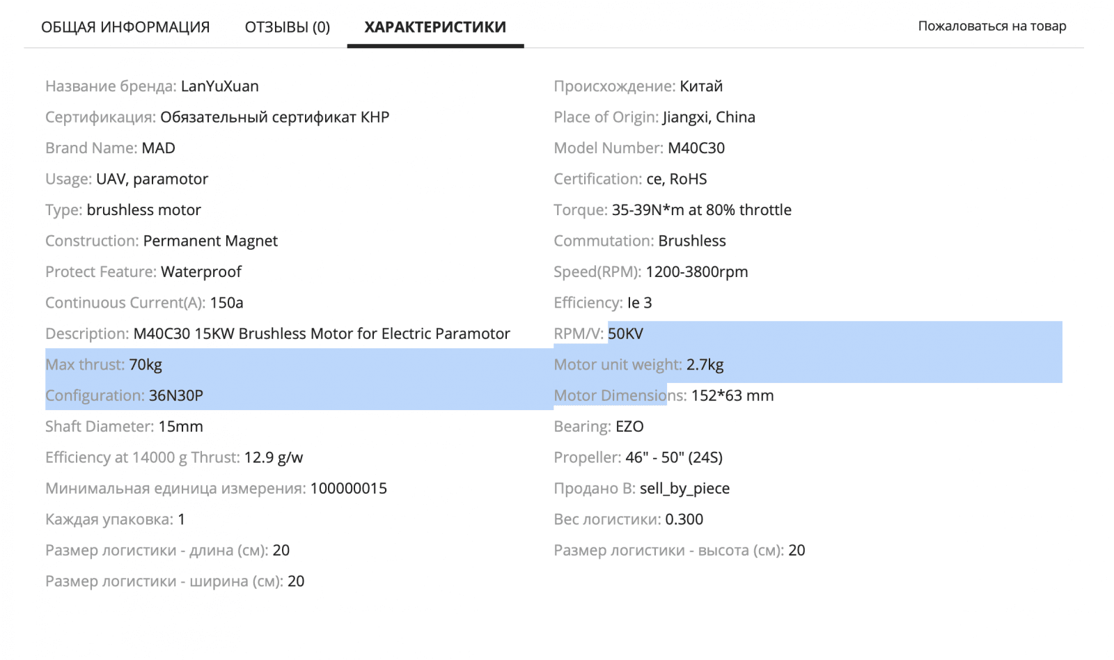

бесщёточный мотор 15 квт с максимальной тягой 70 кг весит 2,7 кг и стоит 88 тысяч рублей. выглядит вполне обнадёживающе кроме того что он с али экспресса, но этот недостаток не однозначен.
Нужно 6...8 мелких авиамодельных движков
На подтяжках как штаны у джентельмена. любой момент можно спустить снять
QUOTE="bobdimych, post: 2062443, member: 29632"]
[/QUOTE]
Сомневаюсь что 70, дай бог 40.

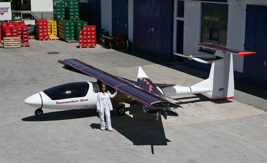

Sunseeker Duo — двухместный полностью электрический самолет с солнечной батареей. Может взлетать и достигать достаточной высоты для выключения двигателя и следовать термикам, как планер, позволяя перезаряжать батареи через солнечные элементы на крыльях. Высокоплан с высоким удлинением, Т-образным хвостовым оперением и одним электродвигателем, установленным в хвостовом оперении (вертикальный стабилизатор), приводящим в движение установленный впереди воздушный винт.
  • Экипаж: 2
  • Размах крыла: 22 м (72 фута)
  • Пустой вес: 280 кг (617 фунтов)
