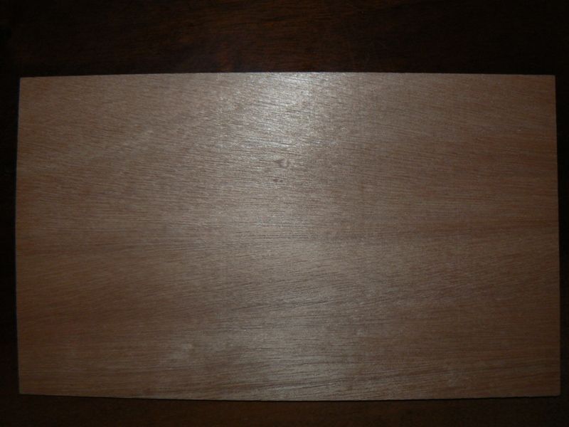

Приехала фанерка, завтра начну испытания.

Это тестовый образец, размером меньше А4. Прислали бесплатно из Николаева. Координаты дам чуть позже, сейчас нет под рукой.
Ваня, а сколько слоев шпона и толщина данного образца (на фото не видно  ;D)

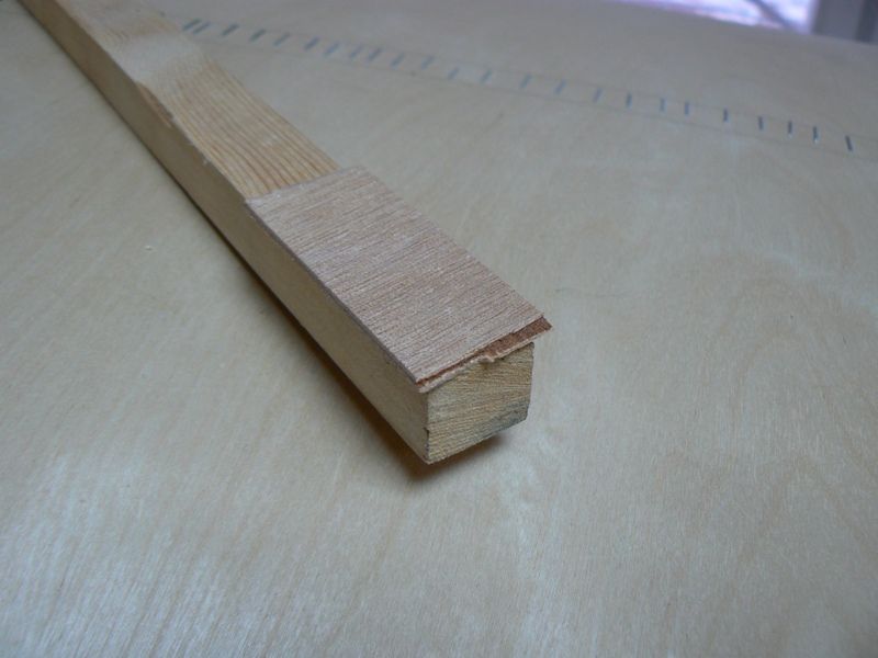

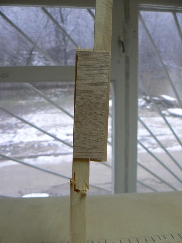

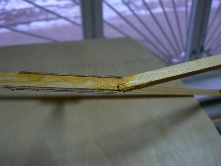

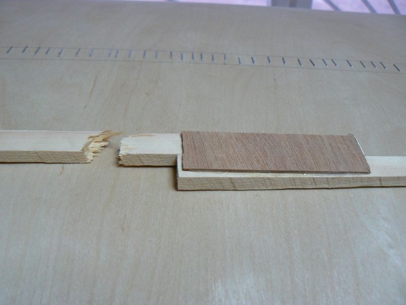

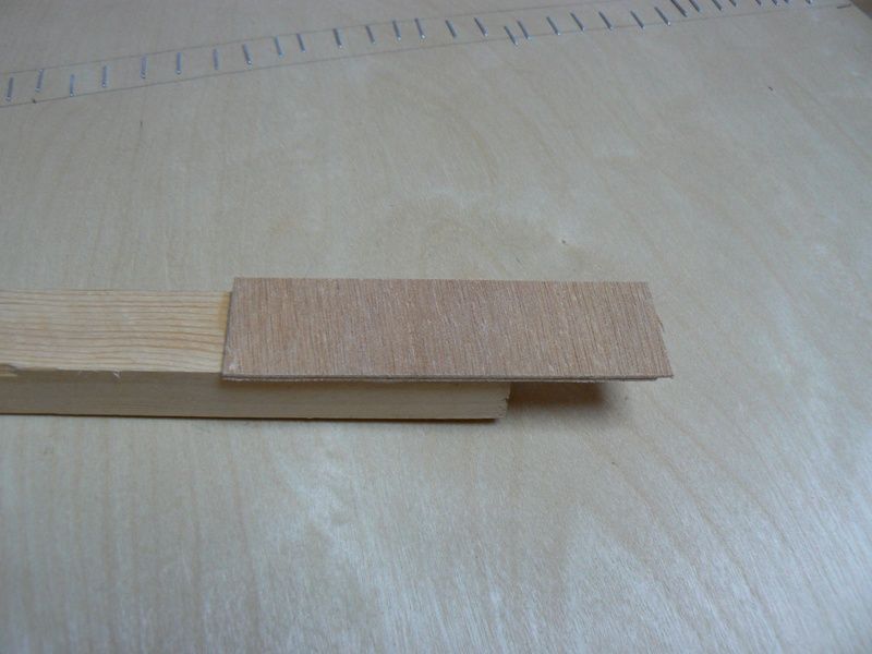

Небольшой отчет.
Было склеено 3 образца.
1. Просто наклеен кусок фанеры на рейку.

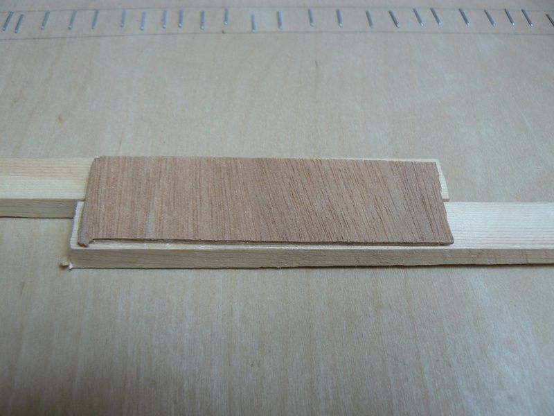

2. Склеено 2 рейки куском фанера.

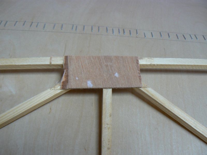

3. Косынка на нервюре.

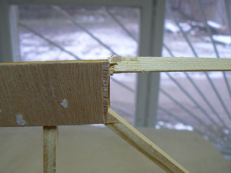

Клей ПВА.
После склейки прошло 24 часа, начал ломать.
1. Чего и следовало ожидать, на отрыв сломалась как и любая другая фанера.
2. Имитировал нагрузку на сдвиг. Один конец склейки поставил на пол, по другому бил молотком. Вес молотка 600 г. Бил сильно.
Поломалась рейка, а не склейка с фанерой.
3. Ломал нервюру, опять поломалось дерево.

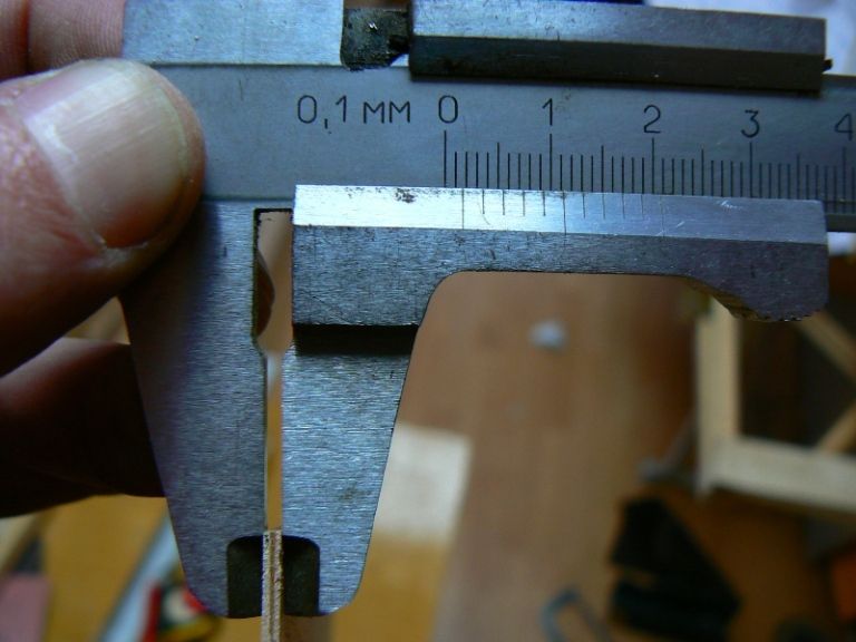

Еще немного фото.Отвечая на вопрос Савченко.
Фанера 3-х слойная, 1.5мм.
Думаю, что такая фанера вполне сгодится для строительства. :IMHO
