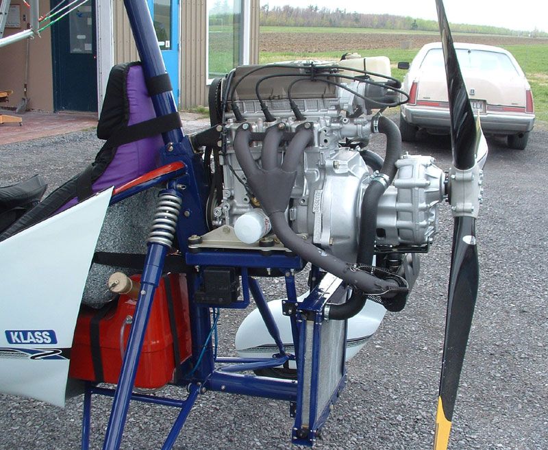

Эксперементировал ли кто с фазами СузукиG10?
Крейсерские 4200, взлетный 5300.
На холостом ходу 1500 момент особо не нужен,
лишь бы ровно работал.Если переставить распредвал
на 1-2 зуба вперед-назад , может увеличится максимальная мощность ? :-/
нет.Если хотите увеличить максимальную мощность нужен другой распредвал
А всё-таки , может у кого есть диаграмы фаз для этого двигателя  , или просто данные по перекрытию клапанов ?
и что вы сделаете с фазами стокового мотора .232гр 111развал кулачков?Стоковый распредвал установлен оптимально.хотите большее цикловое наполнение-увеличивайте время-сечение.
Развал в 111 градусов уже вселяет надежду на возможность настроить выпуск для наддува.
Да видел в сети фотографии G10 с небольшим пауком навыпуске , очень всё аккуратно сделано . Кажется немецкий сайт был. Вот я и подумал 🙂 ...
Нелезет фотография даже 50КВ .
да зачем фото.все длины выпуска просчитаны 😉
Вот наконец залезло , видать админ всё пропатчил ;D. Доктор , если у вас есть более подробная информация по моментной диаграмме может поделитесь в личку или сдесь в этой ветке.
  Если вперёд,то возрастает немного мощность,но и степень сжатия.......соответсвенно о новой марке бензина придётся подумать! 🙂
Спасибо,обнадежили. А вперед-это навстречу вращению, как раннее зажигание? И на сколько? А степень сжатия возрастет из-за
более раннего закрытия впускного клапана после НМТ,если я правильно понял ход мыслей...
Спасибо,прочитал,и зуд в руках почти прошел.
Только несколько удивлен ,узнав, что стандартный распредвал
2108 обеспечивает фазы более широкие ,чем у G10(245 против 232 град)
