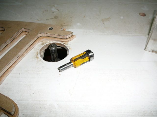

Эксцентрики вырезал аккуратно лобзиком и доводил на шлифмашине закреплённой на столе. Нервюры фрезерую если интересно могу по фотографировать процесс и приспособы.  Фанеру вырезаю в грубую с припуском 3...7мм и далее по шаблону на фрезере(ручной встроен в столик), фанера обычная строительная просто чистая без сучков. После фрезы срез чистенький без сколов и детали все идентичны как при лазерной резке.

Да я буду делать всё по чертежам тем более лонжероны крыла, просто нервюры посоветовали сделать так достаточно опытные строители и сказали что так можно сэкономить немного на весе и прочности такой нервюры должно хватить с запасом, кстати сегодня взвесил готовую нервюрку получилось 230 грамм а фанерная весит 710 грамм так что экономия существенная.
По нервюрам-все правильно,делайте как делаете. Из реек.Просто раскосы и косынки грамотно поставьте.

Да наверное будет легче но фанера ныне дефицит я планирую  обойтись без авиационной фанеры ну или использовать её по минимуму возможно на лобик и придётся добывать а может и стеклопластиковый сделаю.
