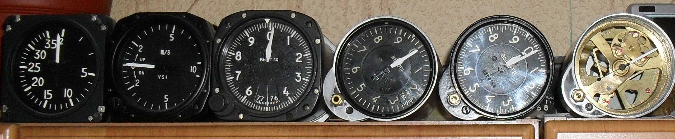

Фото приборов

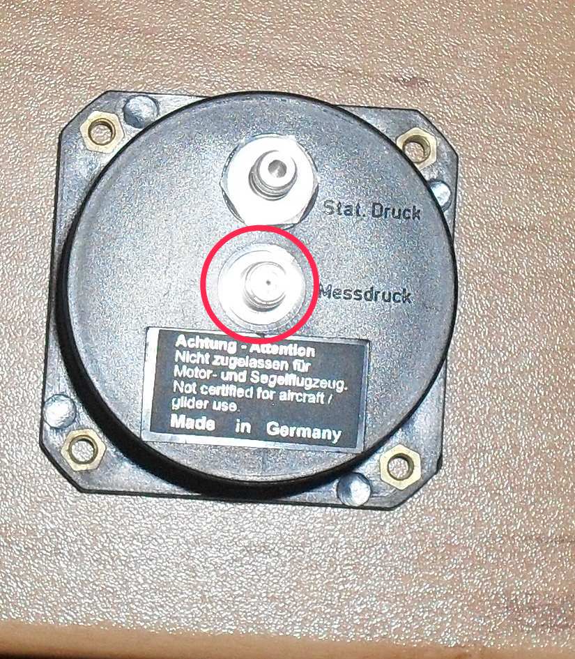

Уважаемый GARRI  прибор что на фото требует настройки или это норма????
Если использовать с ПВД-однозначно требует регулировки. С Вентури однозначно ответить не возьмусь. Могу только высказать свое мнение- считаю что это не правильно, на ВР-5 стрелка тоже редко когда стоит на 0,но там хоть есть винт установки на 0.
Указатель скорости Winter (калибровочное отверстие)

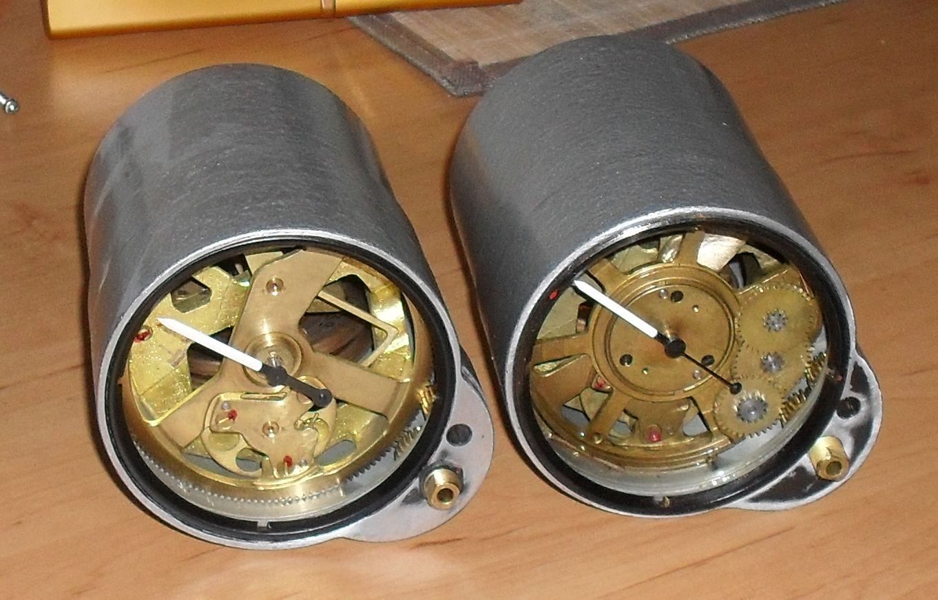

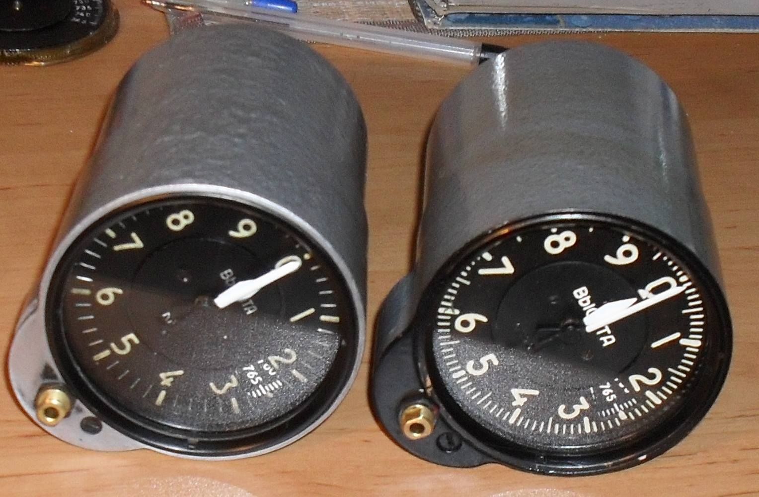

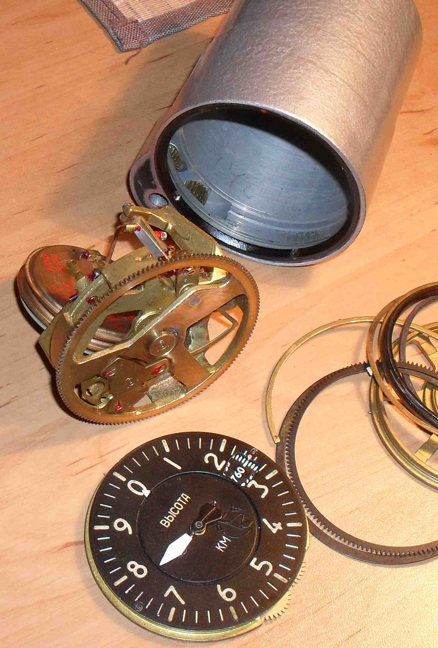

Очередной пациент. Только что поменял ось сектора.
    157,4 КБ · Просмотры: 108
Смотрим, наблюдаем, как будут отрабатывать при изменении атмосферного давления ( сейчас не стабильное, удобно для проверки) Затем сборка и проверка от КПУ.
А польские указатели скорости PZL PR-250S and PR-400S поддаются регулировке?
Эти как то прошли мимо меня .Не сталкивался. Но если судить по польским высотомерам- точная копия наших ВД с небольшими внешними изменениями.

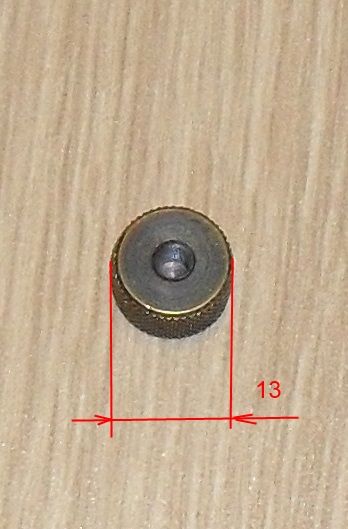

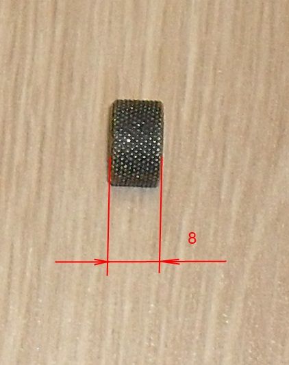

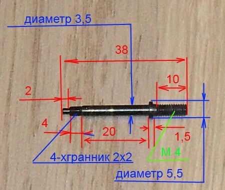

ось кремальеры ВД 10 (латунь)           Поз. № 1
    34,2 КБ · Просмотры: 90

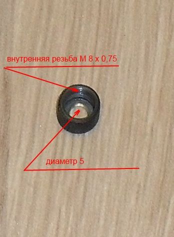

Накидная гайка кремальеры ( возможно изготовление из 6-и гранника)                                                        Поз. № 2
    32,8 КБ · Просмотры: 83

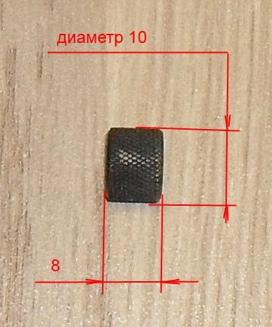

сама "крутилка"                                                Поз. № 3
    29,2 КБ · Просмотры: 85
Может у кого есть возможность изготовить, для всеобщей пользы дела, так сказать.
На данный момент необходимо как минимум 3 комплекта.
