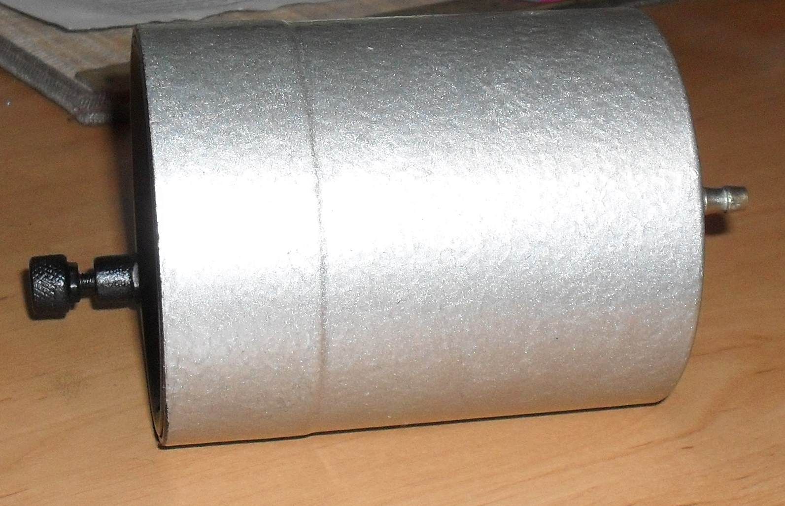

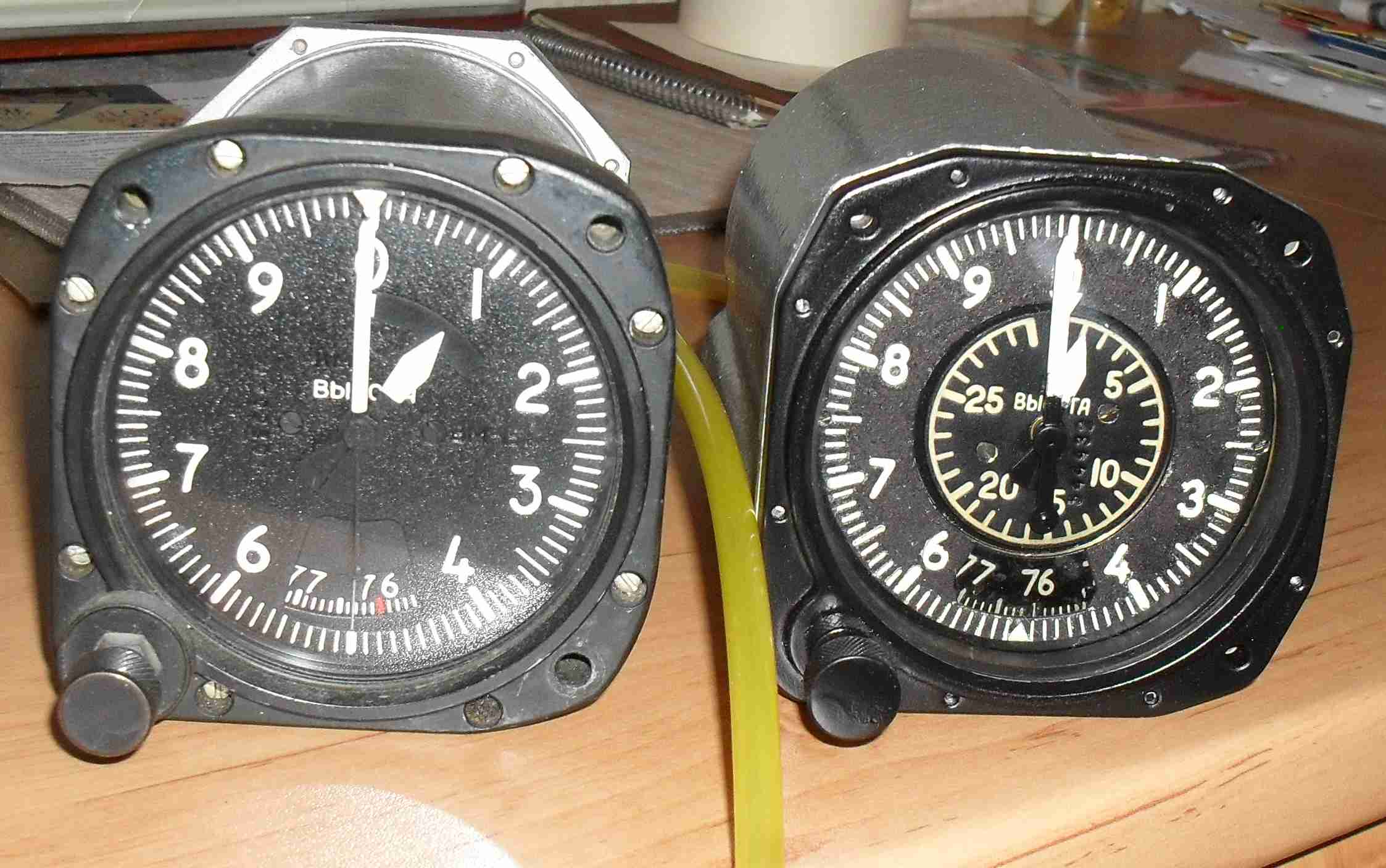

2000м     Готовлю прибор к отправке.  По прежнему ищу хозяина 2-х ВД-10  Анатолия.

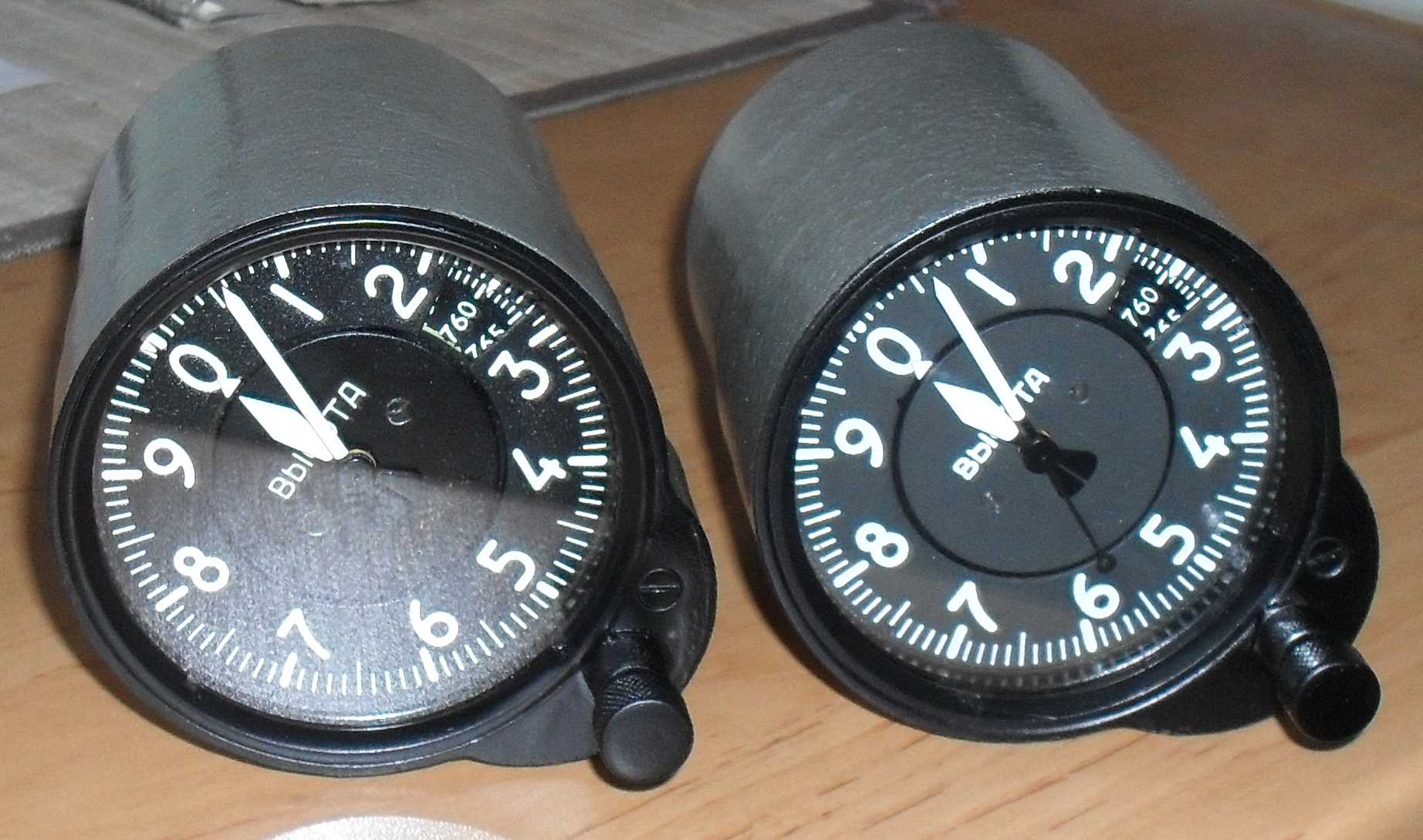

А этим еще предстоит обрести своего владельца.

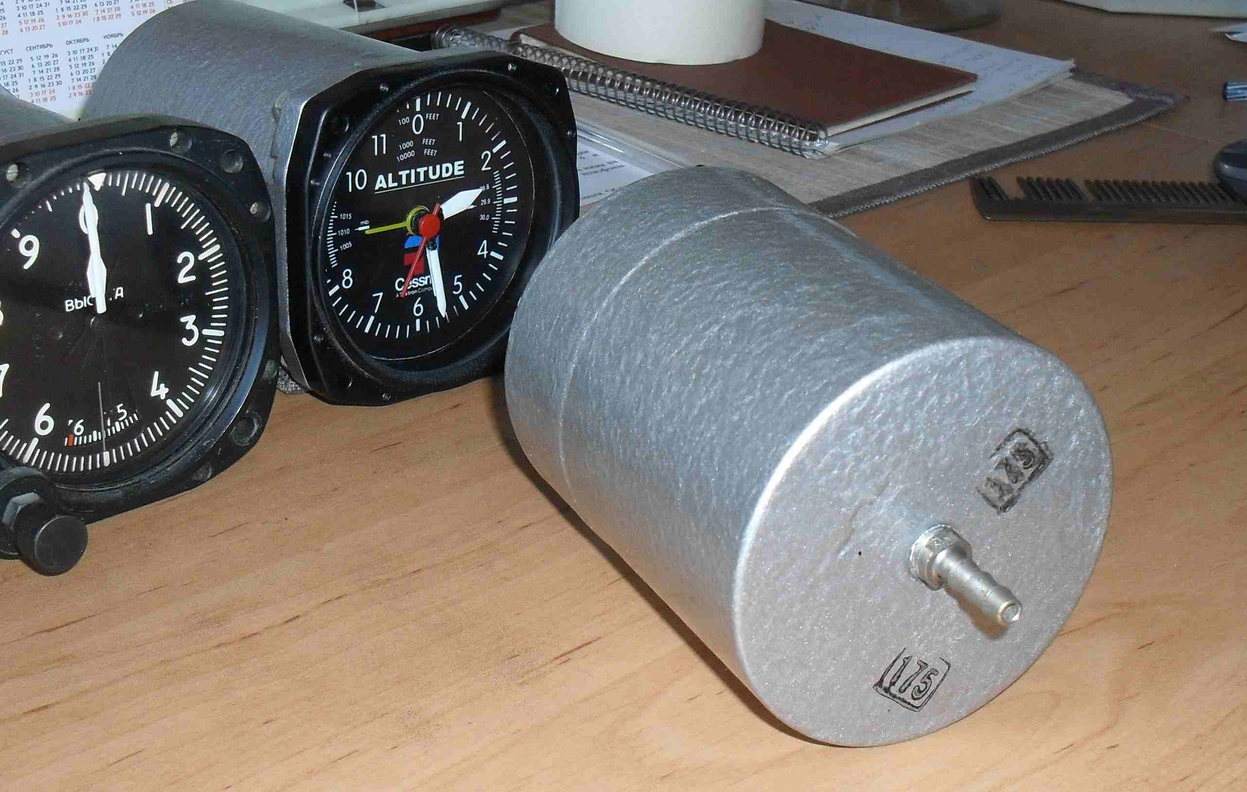

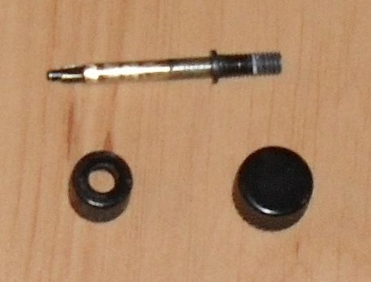

По прежнему испытываю потребность вот в этих деталях.

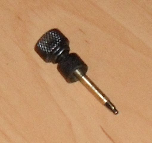

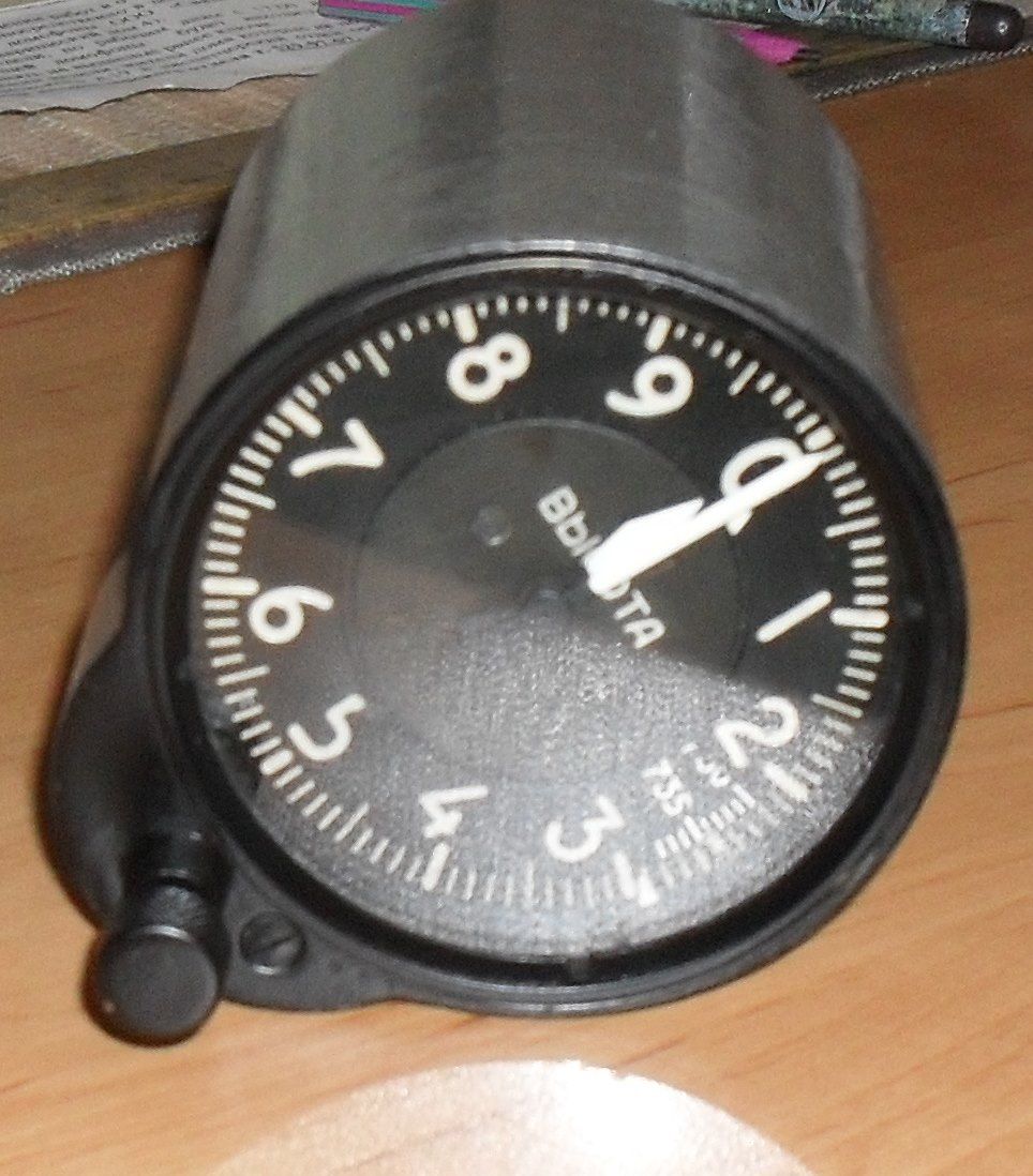

Вот как то так получается, второй - отсутствует кремальера.

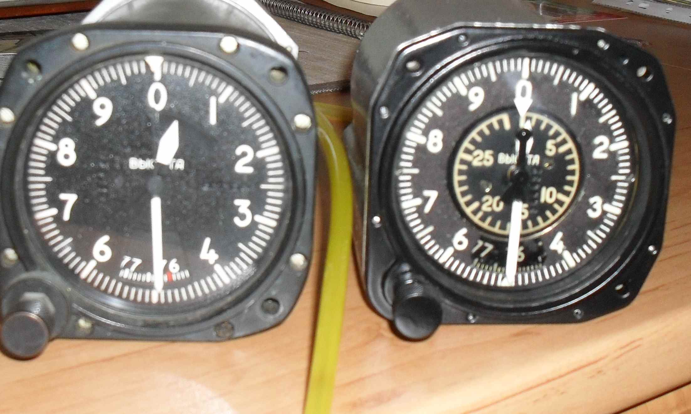

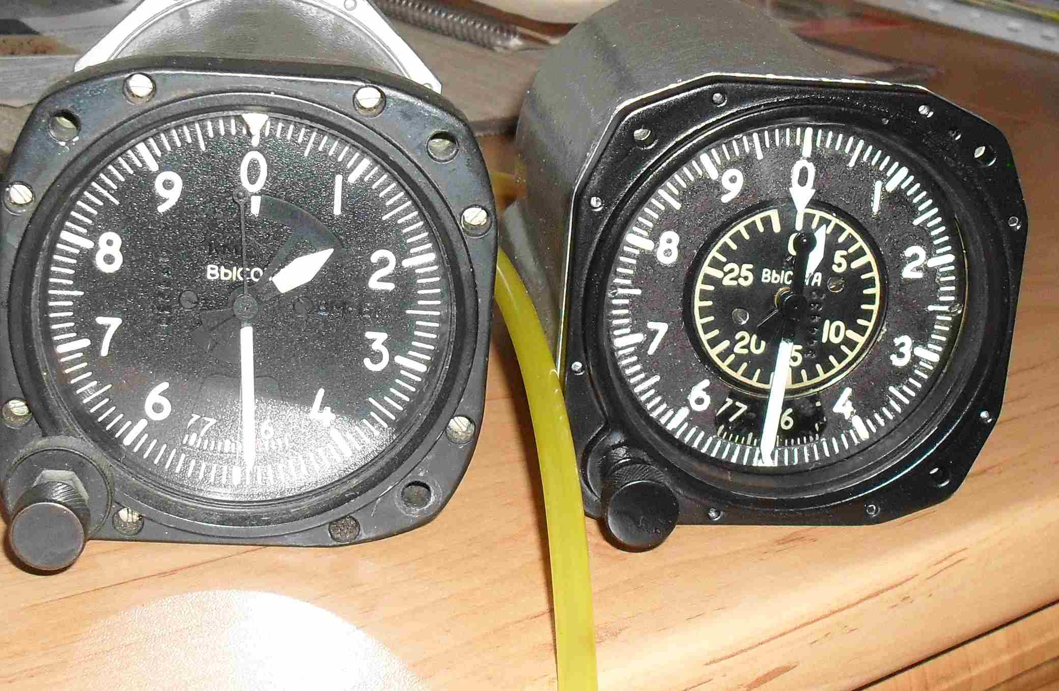

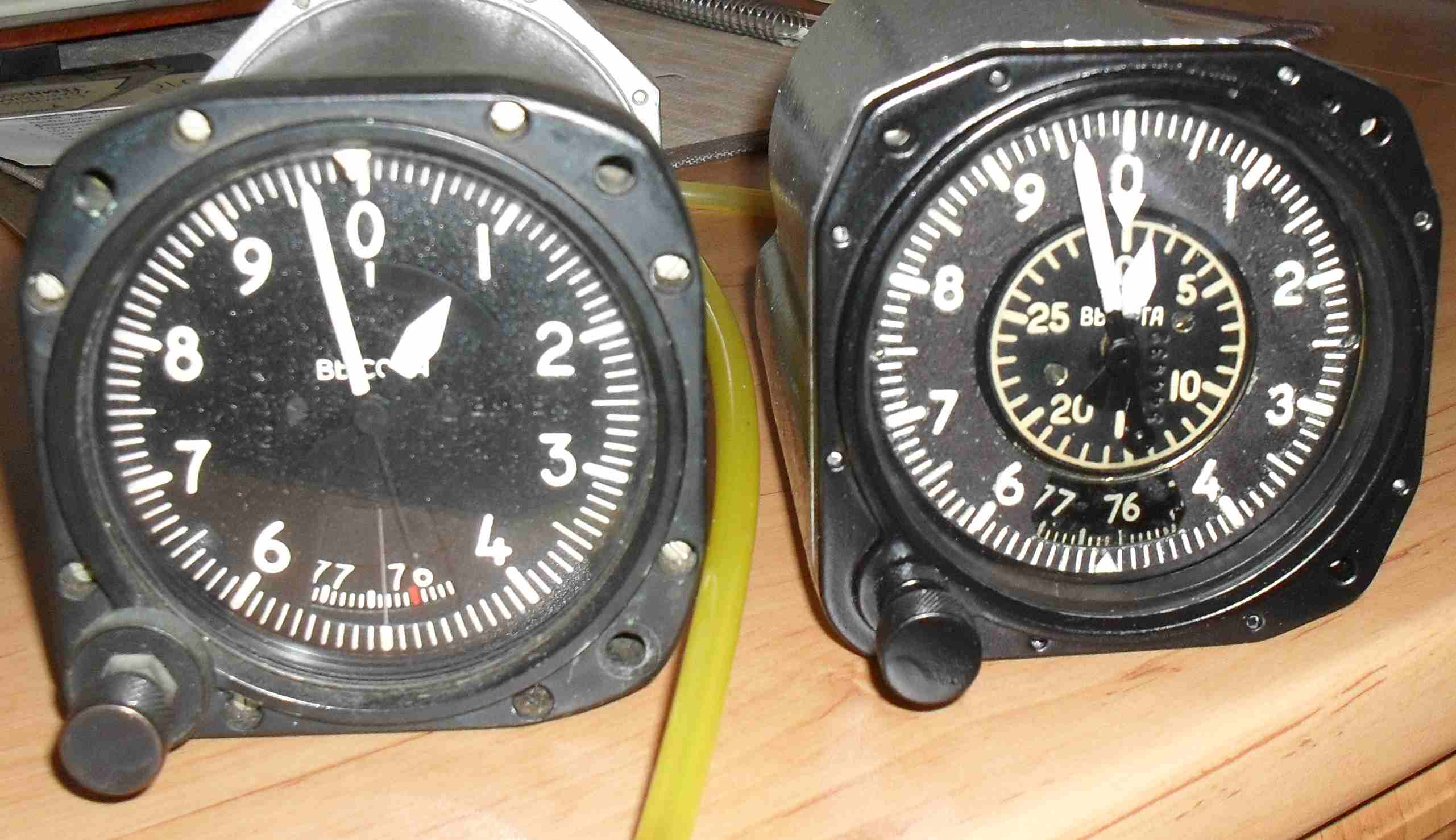

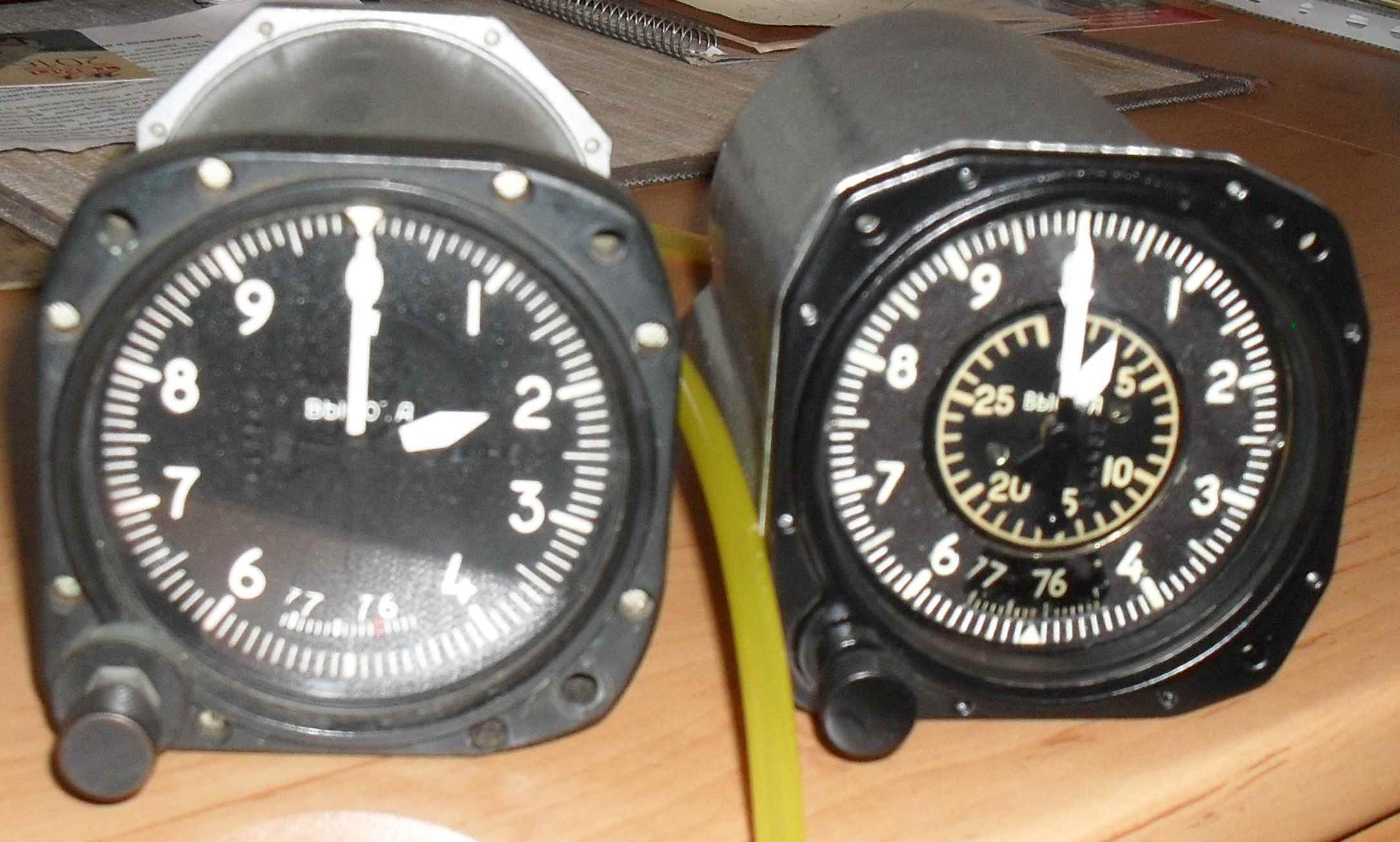

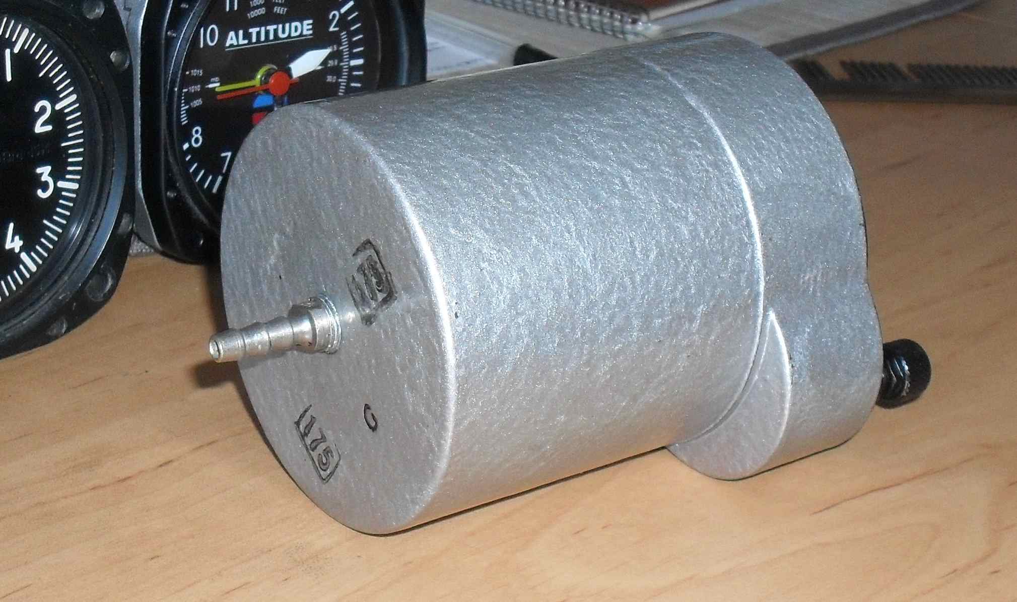

Добрый день!
Купил уже 2 прибора ус-150 и ус-250.
Оба пришли со стрелкой на нуле и шлангочкой на штуцерах.
После снятия шлангочки, стрелка переместилась на 40 км/ч на обоих приборах. В чем может быть причина?
Высота над уровнем моря 700 м, но по идее она не должная влиять на показания указателя скорости.
Евгений
Избыточное давление. Наверняка в качестве заглушки использовалась трубка типа" кембрик". Один конец на С другой на Д . Одевалась очень плотно и причем одновременно на С и Д. Стрелка прибора стояла на 0 ( на упоре) Второй вариант -резкое снятие той самой трубки, причем одновременно. Обычно ставят раздельные заглушки и не герметичные. Или везли ваши приборы самолетом с герметичной заглушкой, при этом манометрическая коробка стала анероидной. Короче, стрелка -упор-загерметизированная коробка сдвинули стрелку на оси. Другой причины я не вижу. Действия-разбираем прибор,стрелку выставляем на 0 при свободных штуцерах С и Д.

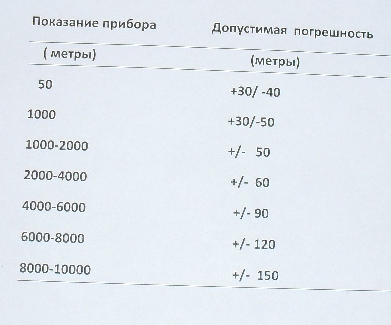

Для информации- допуски инструментальной погрешности ВД-10 в зависимости от высоты.
