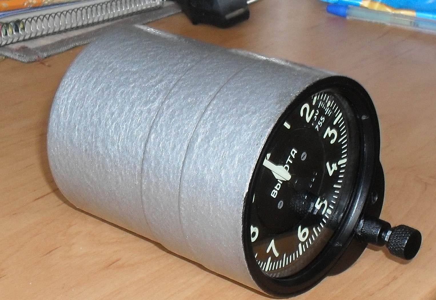

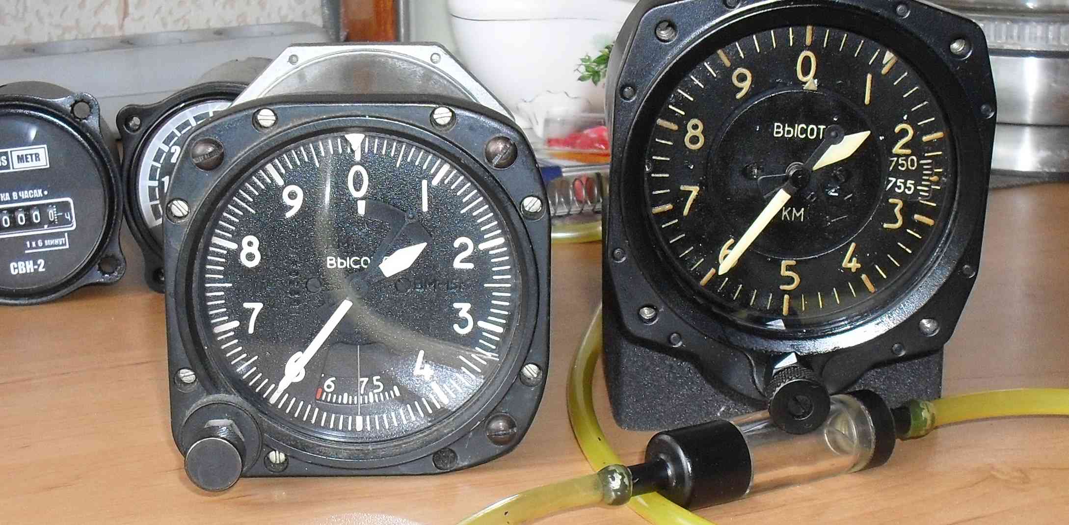

1600м
    168,5 КБ · Просмотры: 108

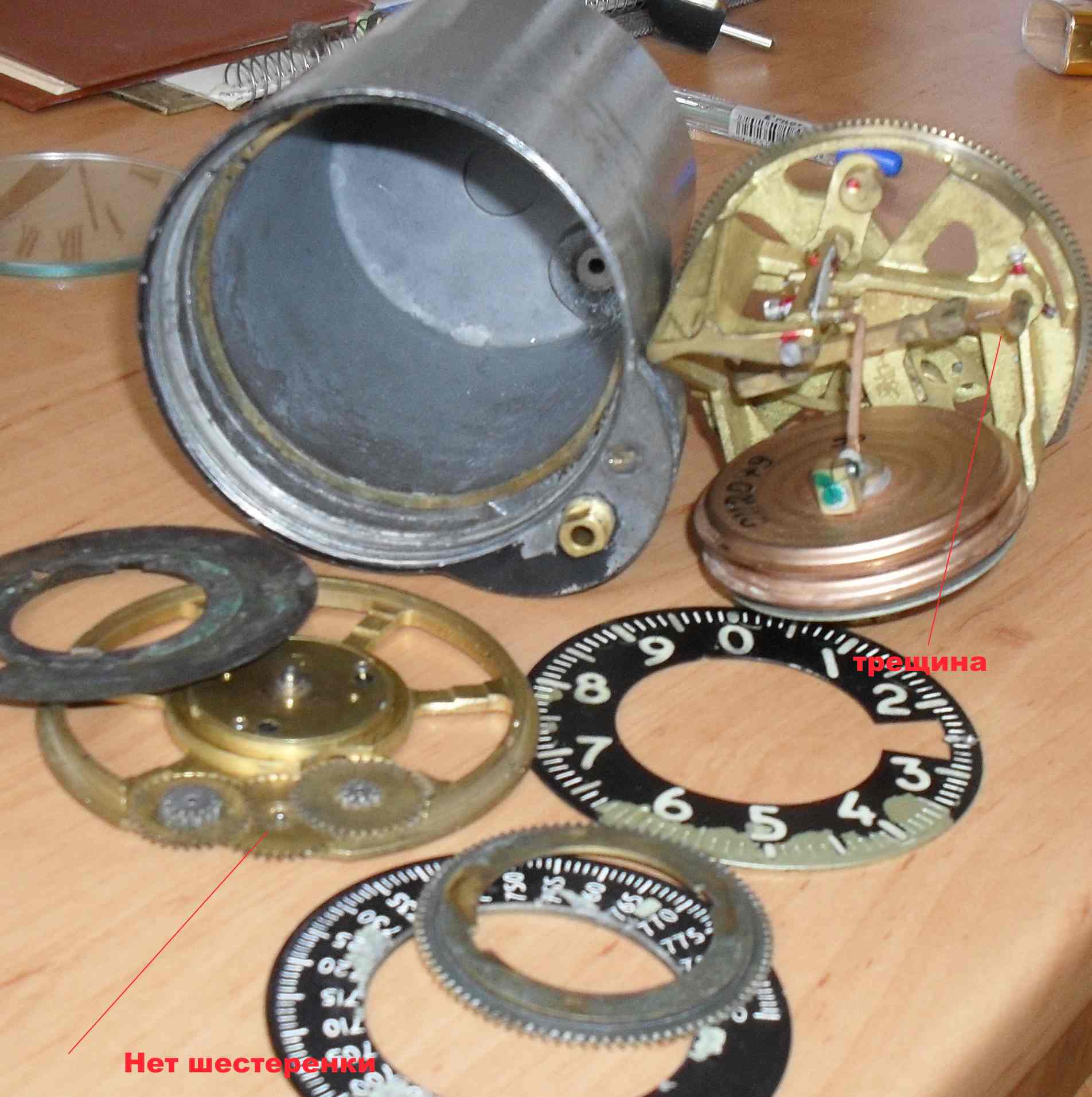

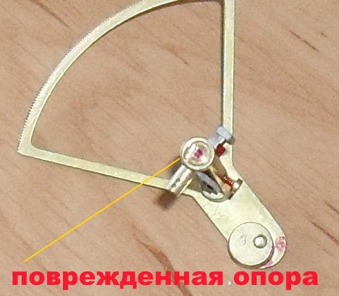

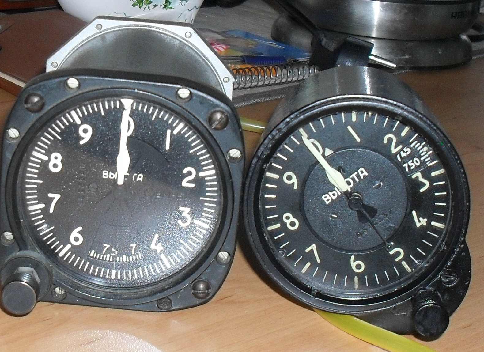

фото поврежденной задней опоры оси сектора
    33,6 КБ · Просмотры: 118

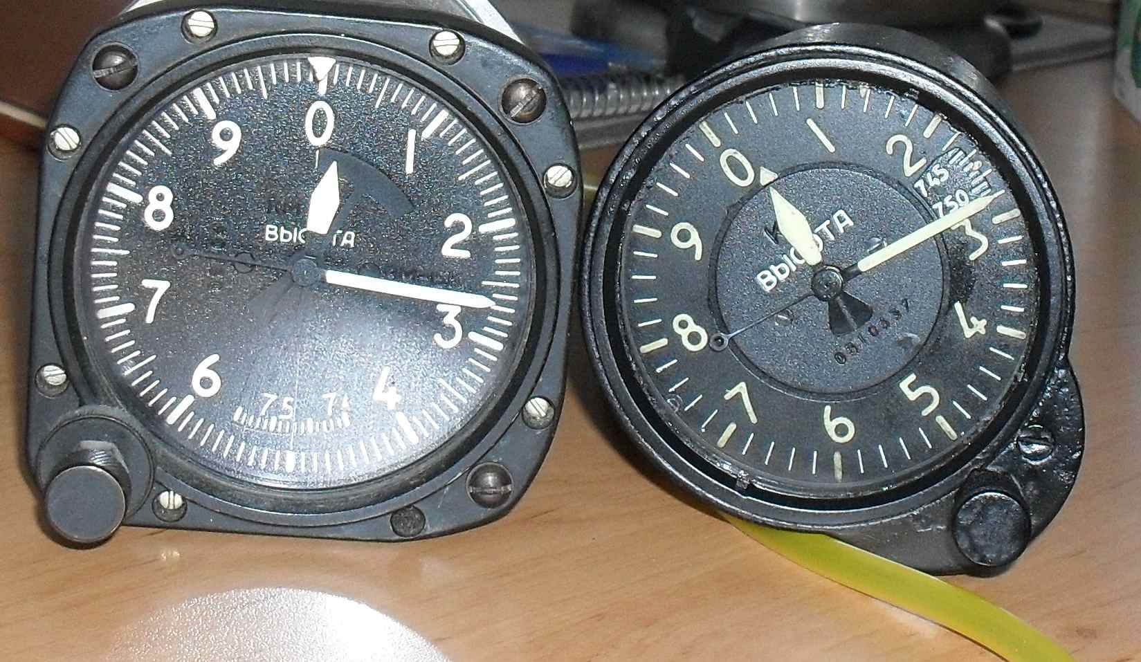

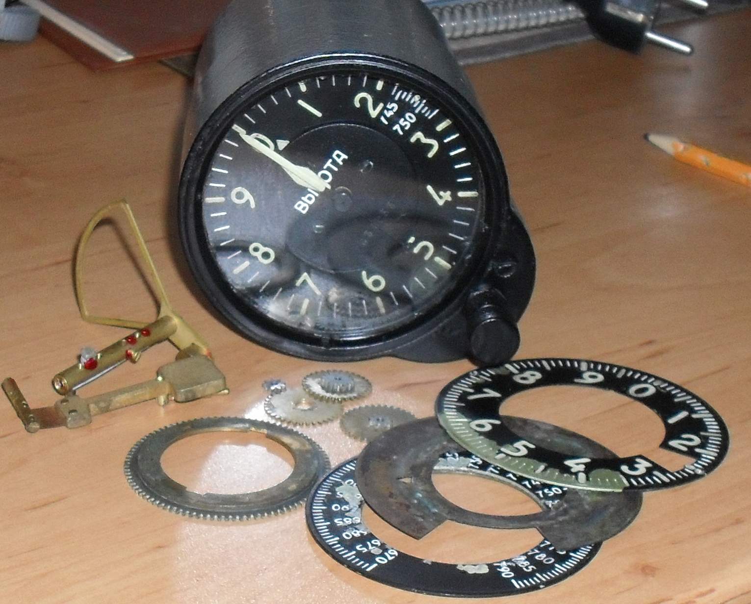

Да я забыл выложить фото "внутреннего мира" второго ВД
    147,9 КБ · Просмотры: 150

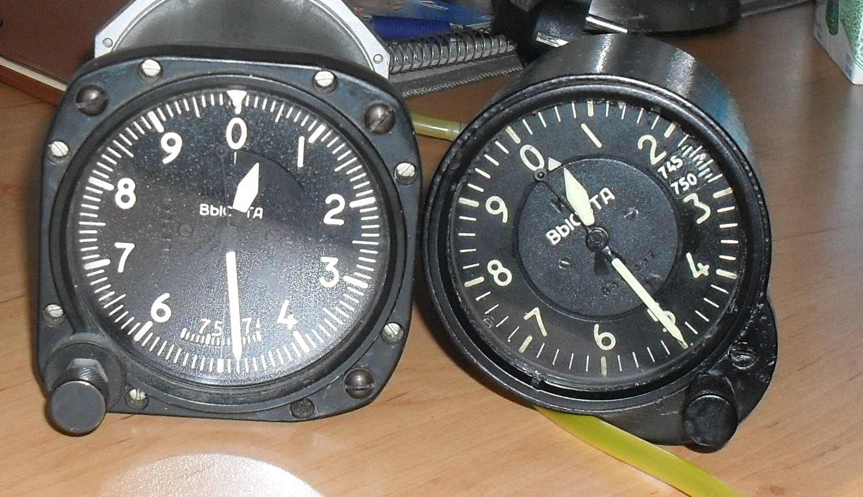

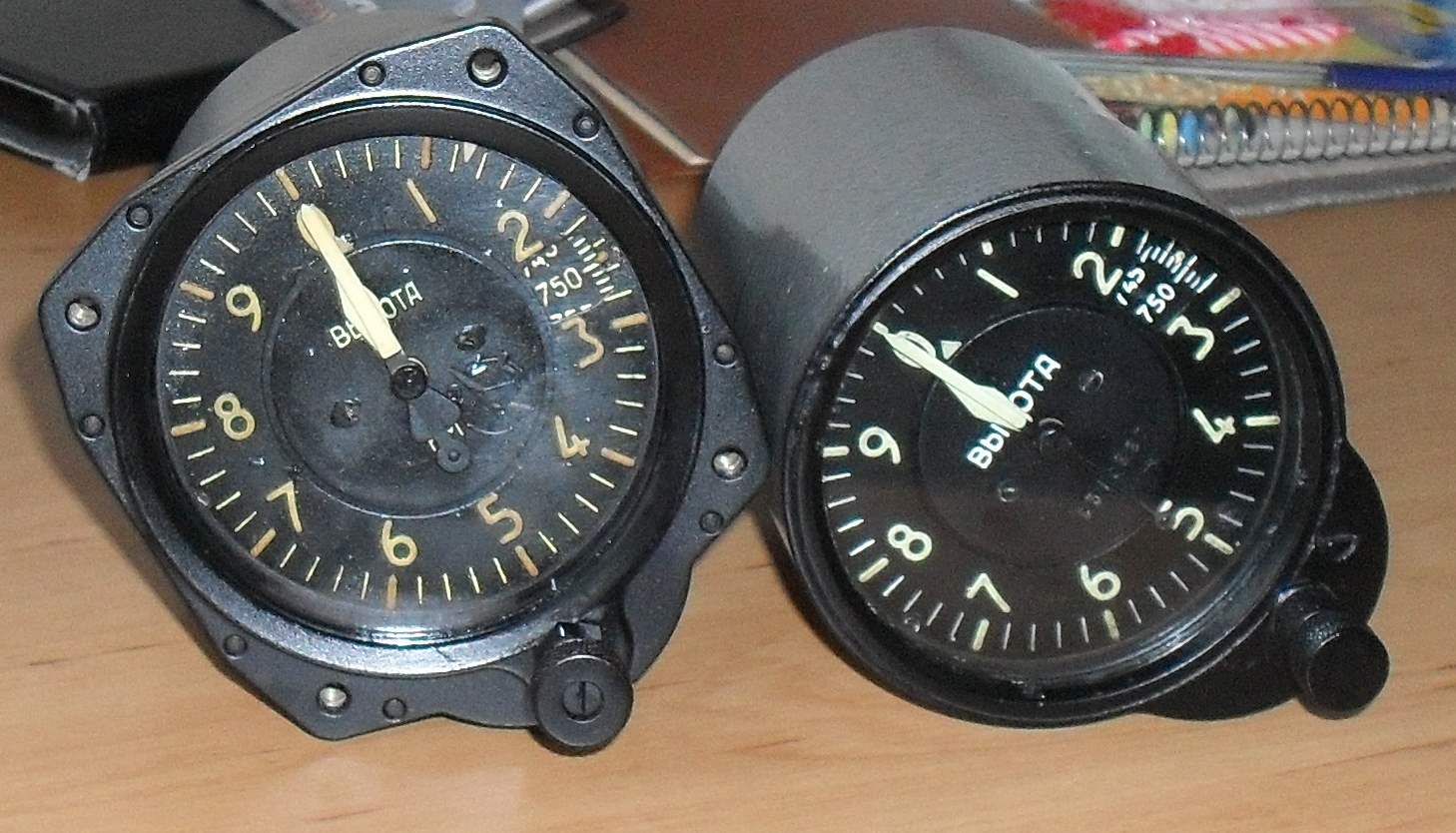

Валерий, Вам повезло- нашелся донор польского происхождения. Вот Ваш прибор. Осталось провести тест на герметичность.
    170,1 КБ · Просмотры: 146

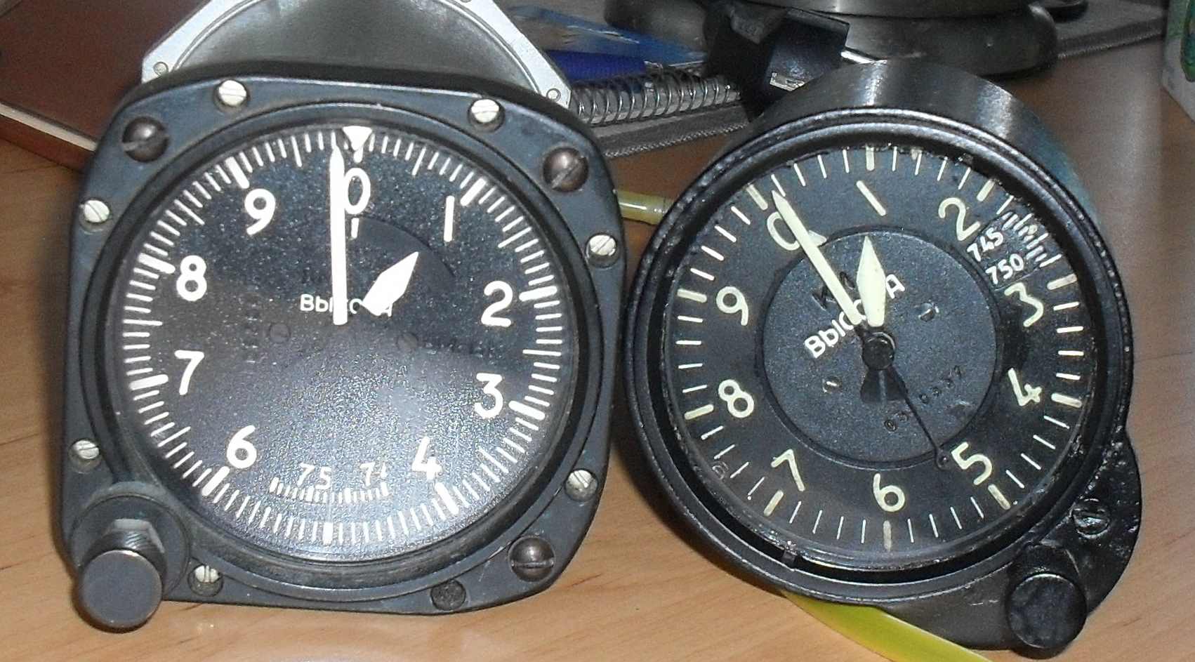

Вопрос к знатокам своего дела.
Все эти неприятности (поломки) приборов с чем могут быть связаны?
Обязательно приборная доска должна стоять на резиновых виброгасителях?
Моё мнение- прямая взаимосвязь, особенно при посадке. Ось тонкая, хрупкая деталь ,на пластинчатой пружине висит балансир-самая массивная деталь прибора и все это соединено жесткой связью между собой. Прибор намертво прикручен к приборной доске ,которая является конструкцией фюзеляжа. Все нагрузки (тряска, вибрация) напрямую передаются на прибор. А если еще взлет-посадка с не подготовленной площадки- тут как говорится-без комментариев. Расходный материал.
Плюс ко всему еще влага. Если на шкале начинает "лезть" краска- внутри ничего хорошего можно не ожидать. Если аппарат используется только в весенне-летний период, то за зиму шестеренки прикипают так, что при изменении давления вполне могут сломать ось без постороннего вмешательства(это правда если прибор до этого "хлебнул" воды по полной.
Спасибо!
Странно на импортной технике зачастую жесткое крепление.
На нашей через аммортизаторы.
В чем подвох? Может у них конструкция приборов другая-виброустойчивая?
Спасибо!

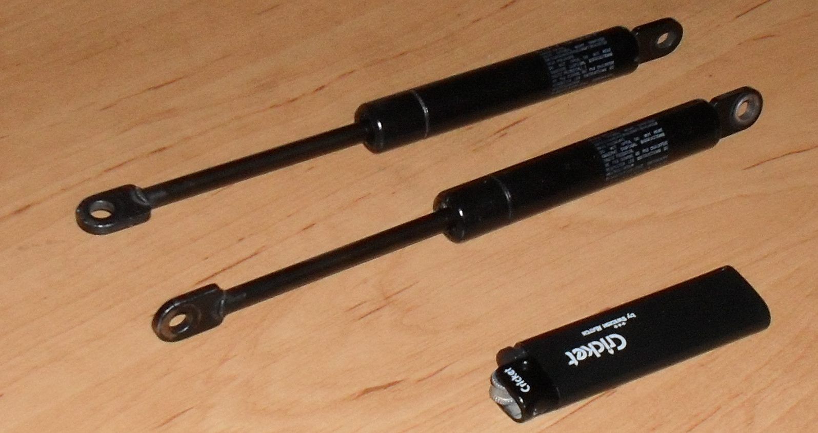

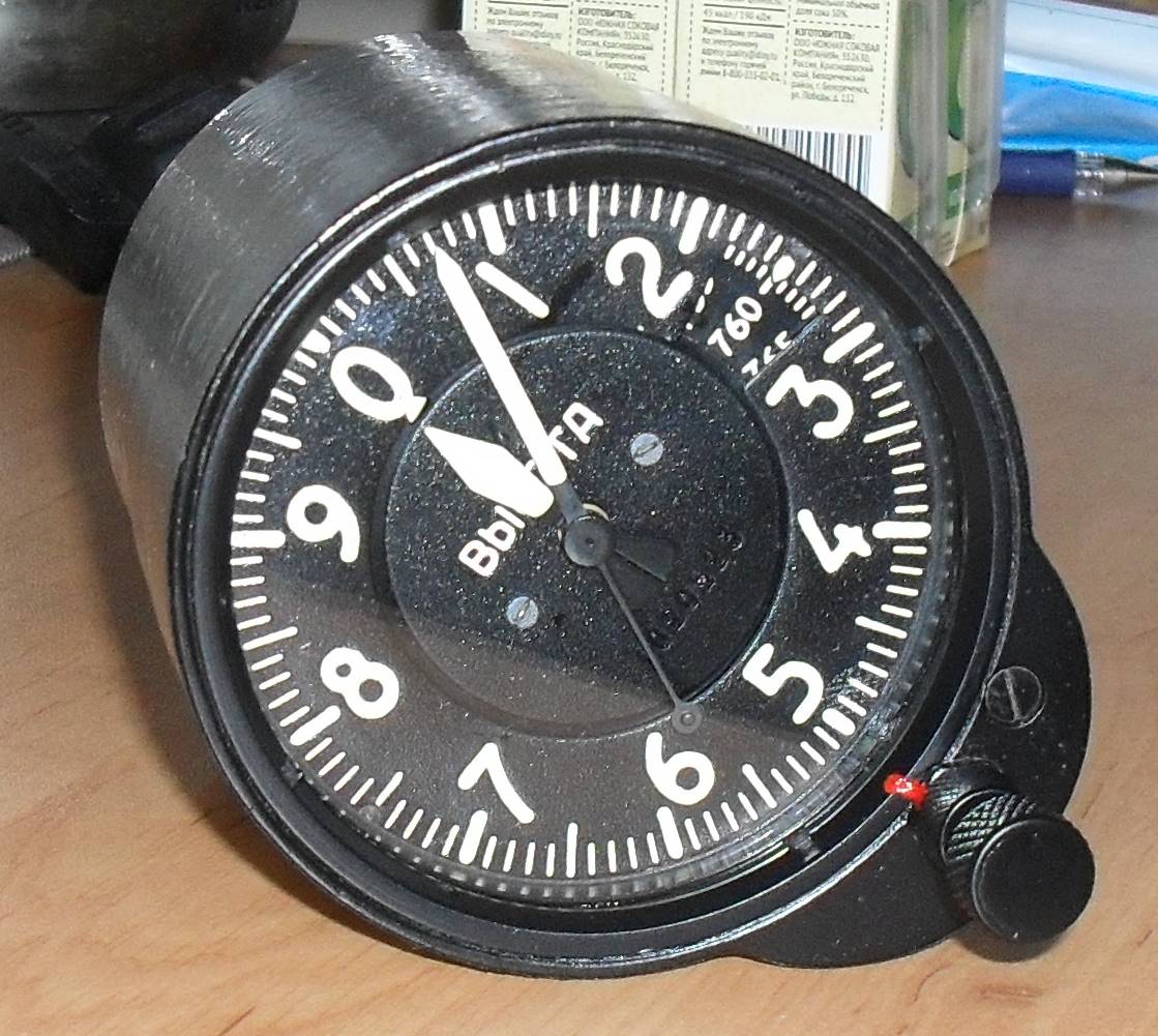

Конструкция у них аналогичная нашей. А по "живучести" -тут можно поспорить. Они вообще не любят "заморачиваться". Чем проще, тем лучше. В прибор заложен ресурс-отлетал свое-в утиль. При стоимости нового 100-200 евро, для них не критично. Я думаю если бы к примеру у нас высотомер стоил 100-200р мы бы точно так же поступали. Кстати во времена Союза (авиапром работал на полную катушку) у нас было примерно так же.  Не так давно с товарищем занимались изготовлением приборной доски-поставили на амортизаторы с возможностью "откидывать" ,в качестве ограничителей открытия ставили вот такие амортизаторы.

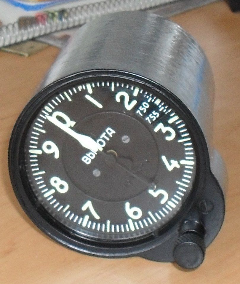

окончательный вариант- пора ему в раздел ПРОДАЖА.
