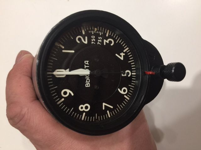

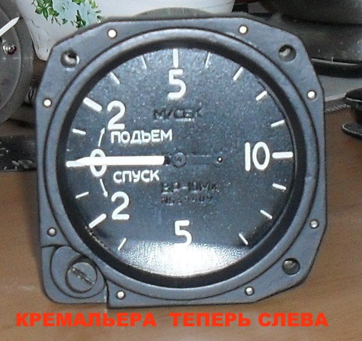

Хочу сказать слова благодарности, прибор после ремонт !!! Спасибо. Фото после ремонта прилагается.

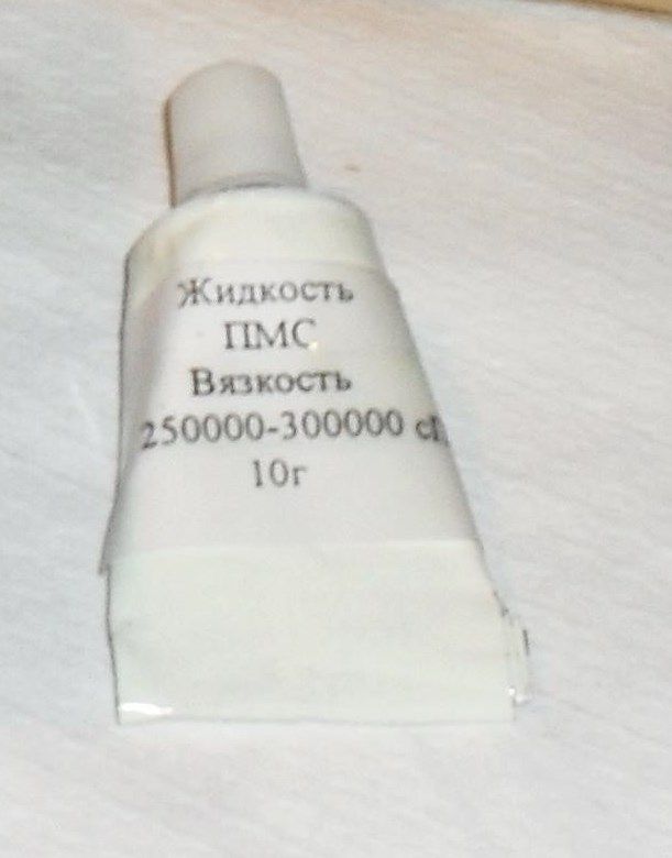

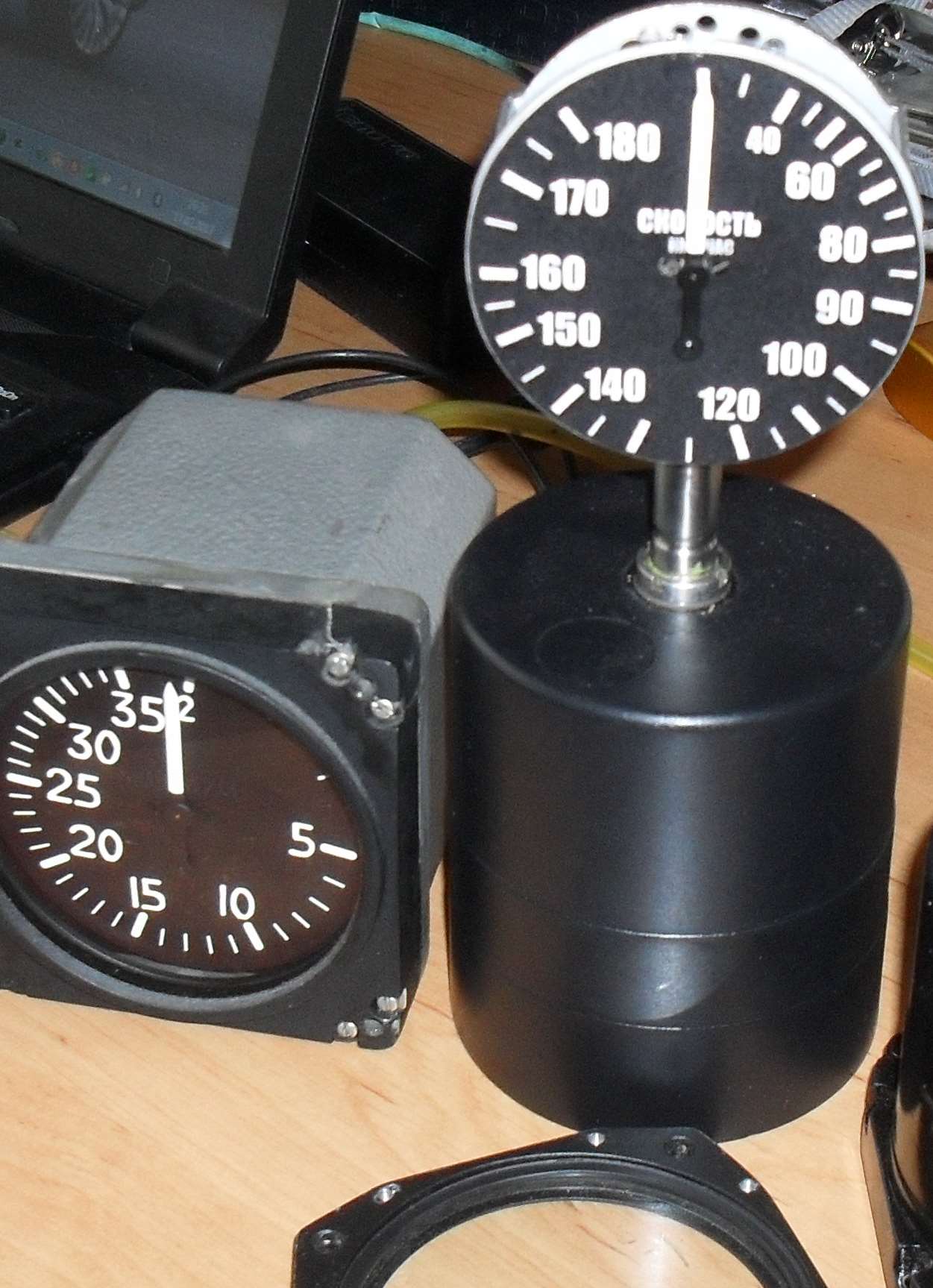

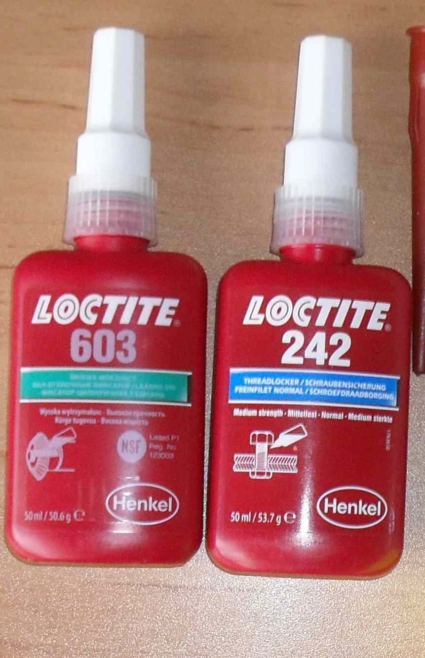

Ответ на вопрос- что применяю при ремонте- самый обычный инструмент. Самое проблематичное-снять стекло. Из "химии"- для фиксации стрелки - локтайт, для герметизации прокладка-стекло -кольцо  жидкость ПМС

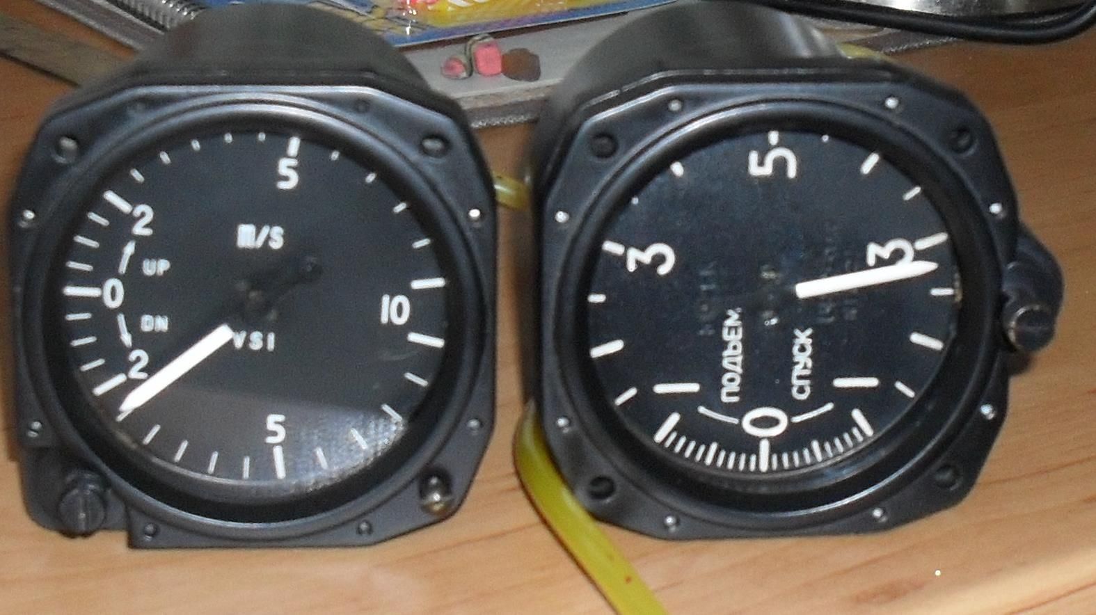

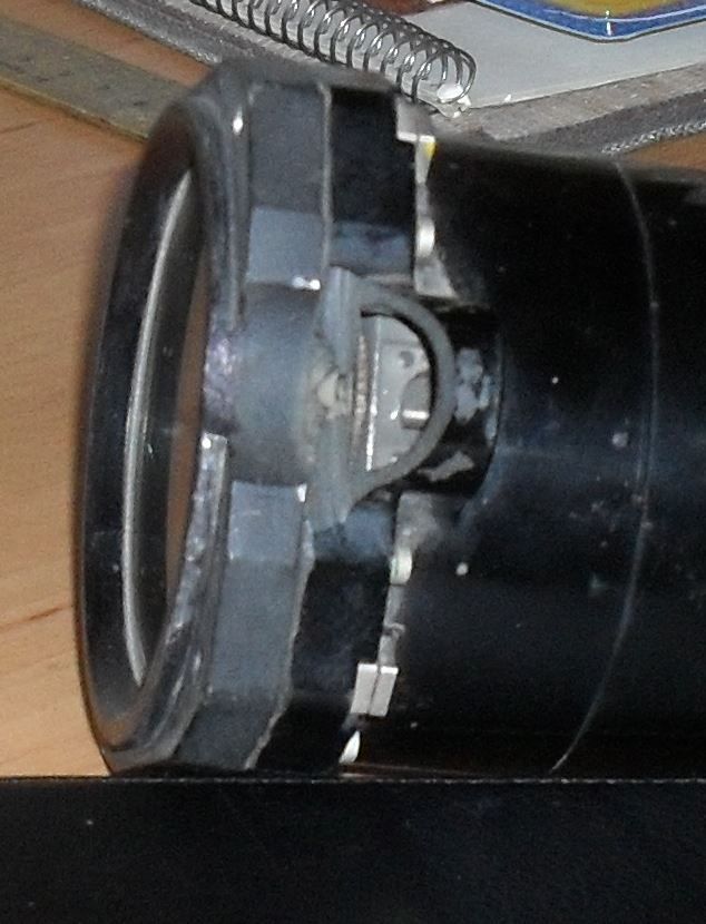

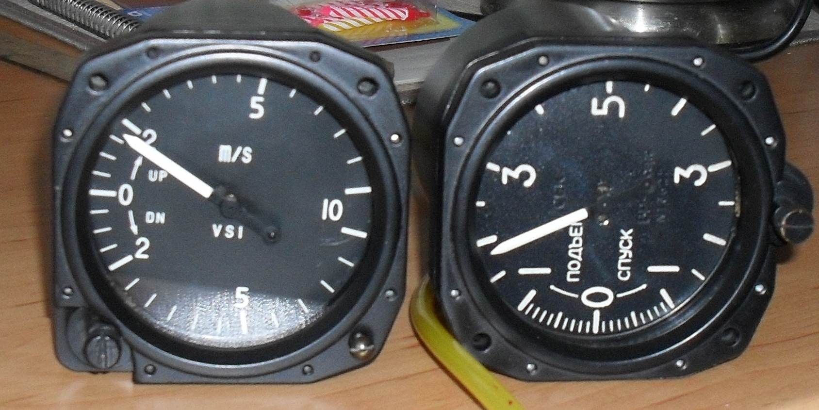

ЛИКБЕЗ!  ТовариСчи, прежде чем хвататься за ножовку- подумайте сначала. Я конечно все понимаю, на приборке важен каждый миллиметр свободного пространства, но почему Вы предпочитаете пилить приборы?
    118,6 КБ · Просмотры: 151

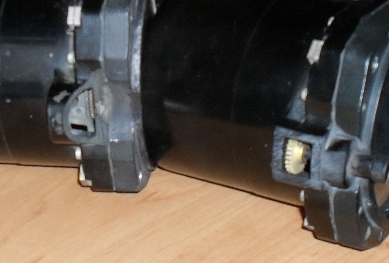

ЛИКБЕЗ! Ведь никому не приходит в голову мысль просверлить отверстие в лодке ниже ватерлинии и потом удивляться-а почему мы тонем?
    68,8 КБ · Просмотры: 107

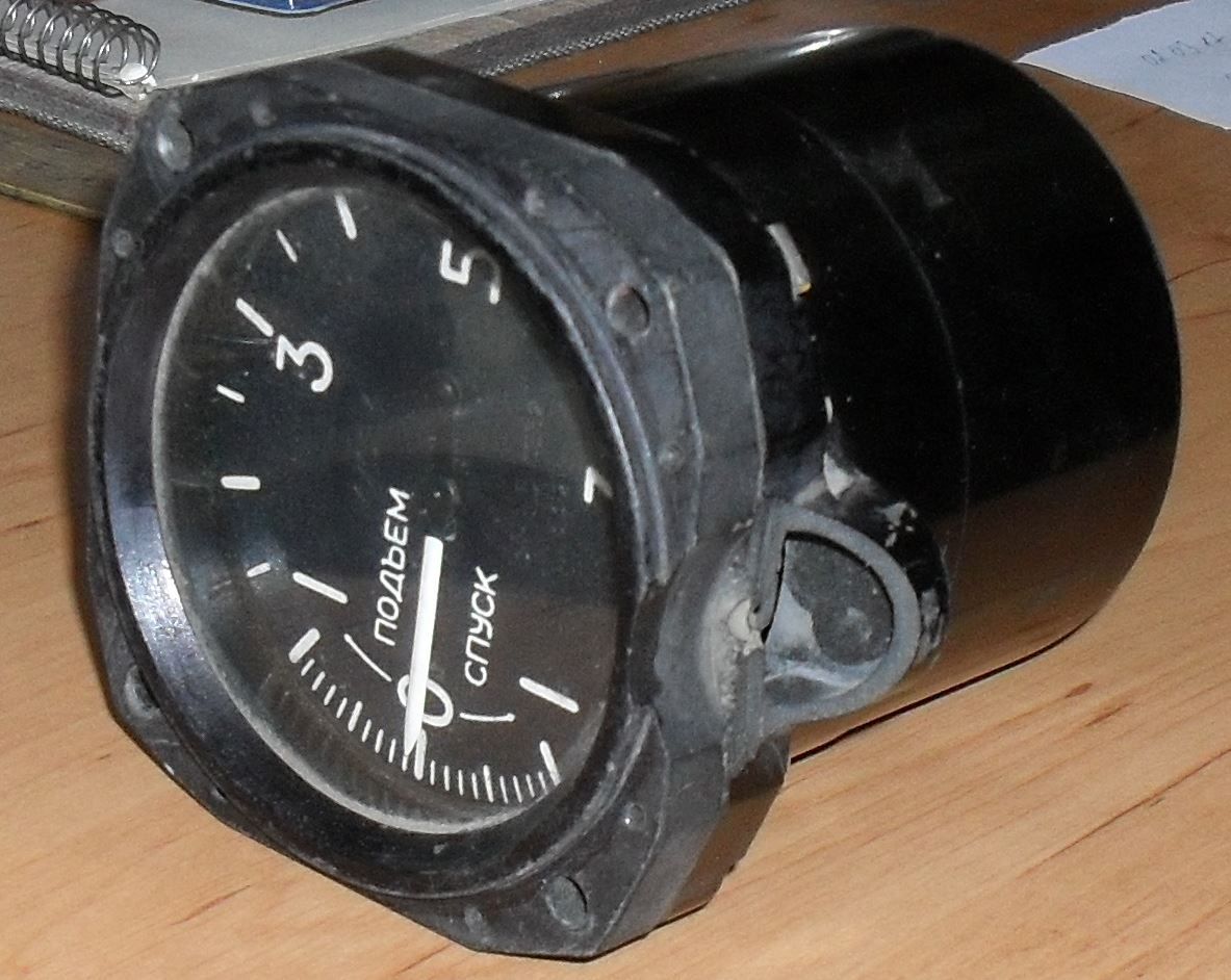

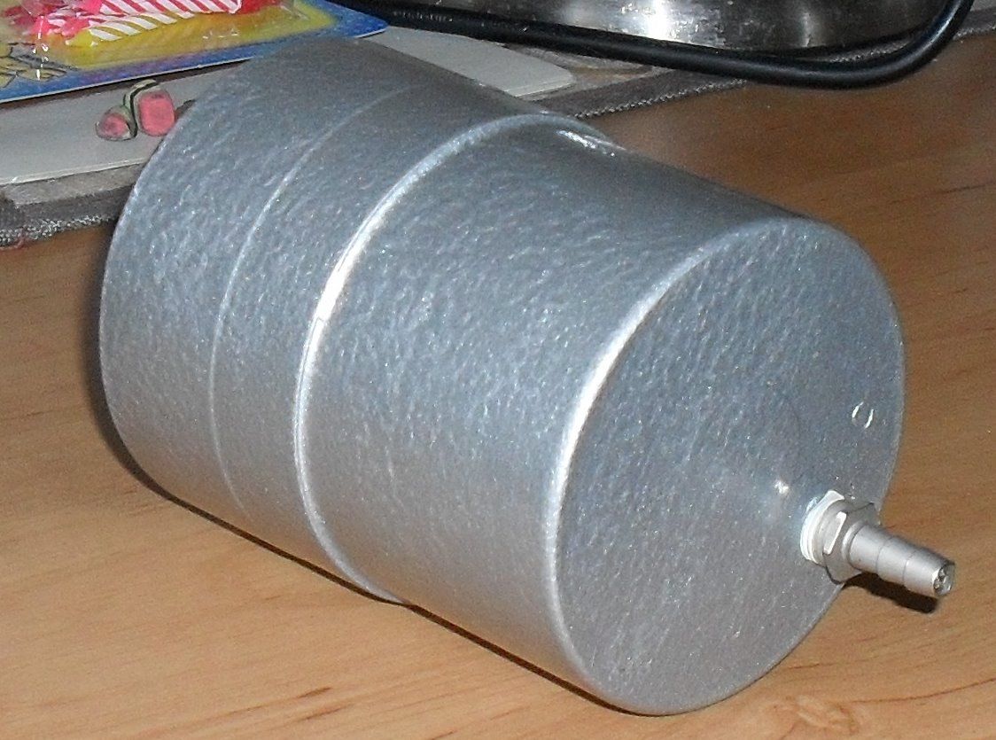

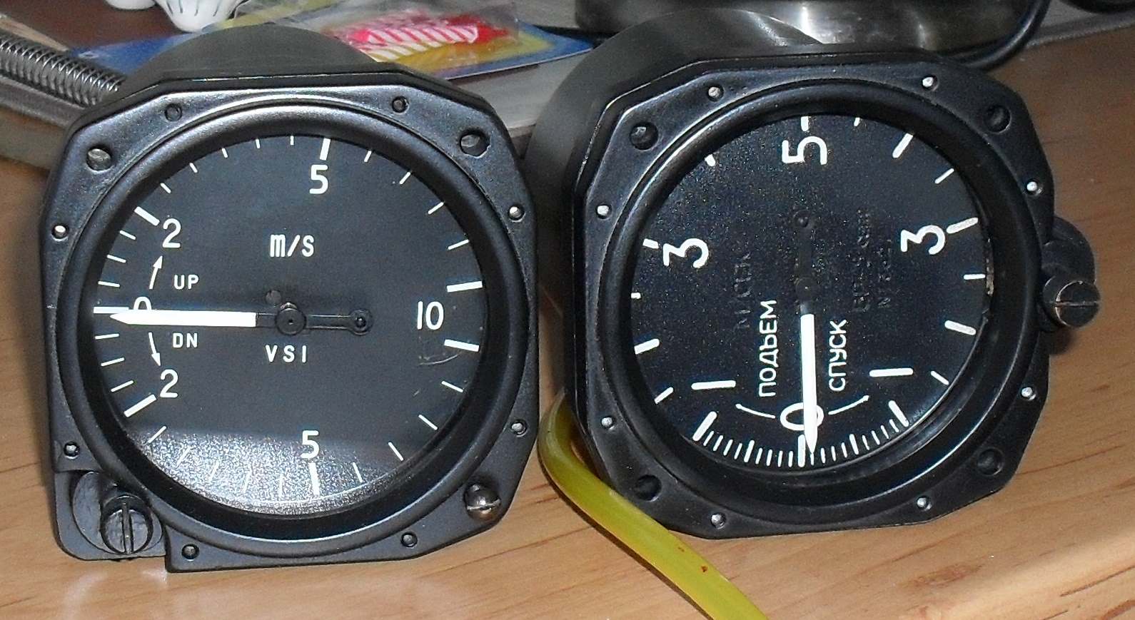

ЛИКБЕЗ! Вариометр работает на РАЗНИЦЕ статических давлений внутри манометрической коробки и  корпуса прибора.
    147,5 КБ · Просмотры: 109
Для чего тогда все эти резинки, уплотнения,трубопроводы жидкость ПМС? Согласен, что ВД 10 работает прекрасно если даже не совсем герметичен, но это при условии открытой кабины( без наддува) И в нем не манометрическая коробка ,а анероидная. Как говорится почувствуйте разницу.

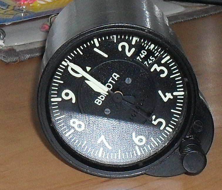

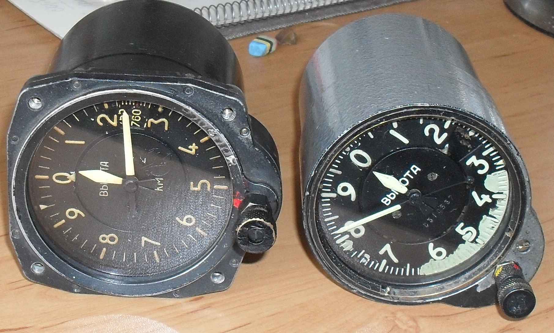

Для информации!!!  В виду практически полного отсутствия запасных частей РЕМОНТ ВД возможен только по формуле- из 2-х неисправных - 1 рабочий за 1т руб.
"Муки творчества" - коробка с небольшой деформацией гофры- в малых диапазонах стрелка передвигается рывками, от сотни все ОК! Надо менять коробку и все начинать сначала.

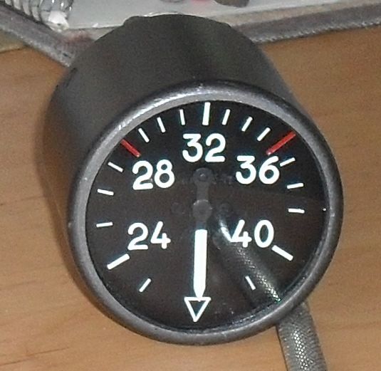

Указатель ППУ-6Ат  литры  27в - встал вопрос - что можно измерять в заданных пределах в литрах" в народном хозяйстве" без переделок.
