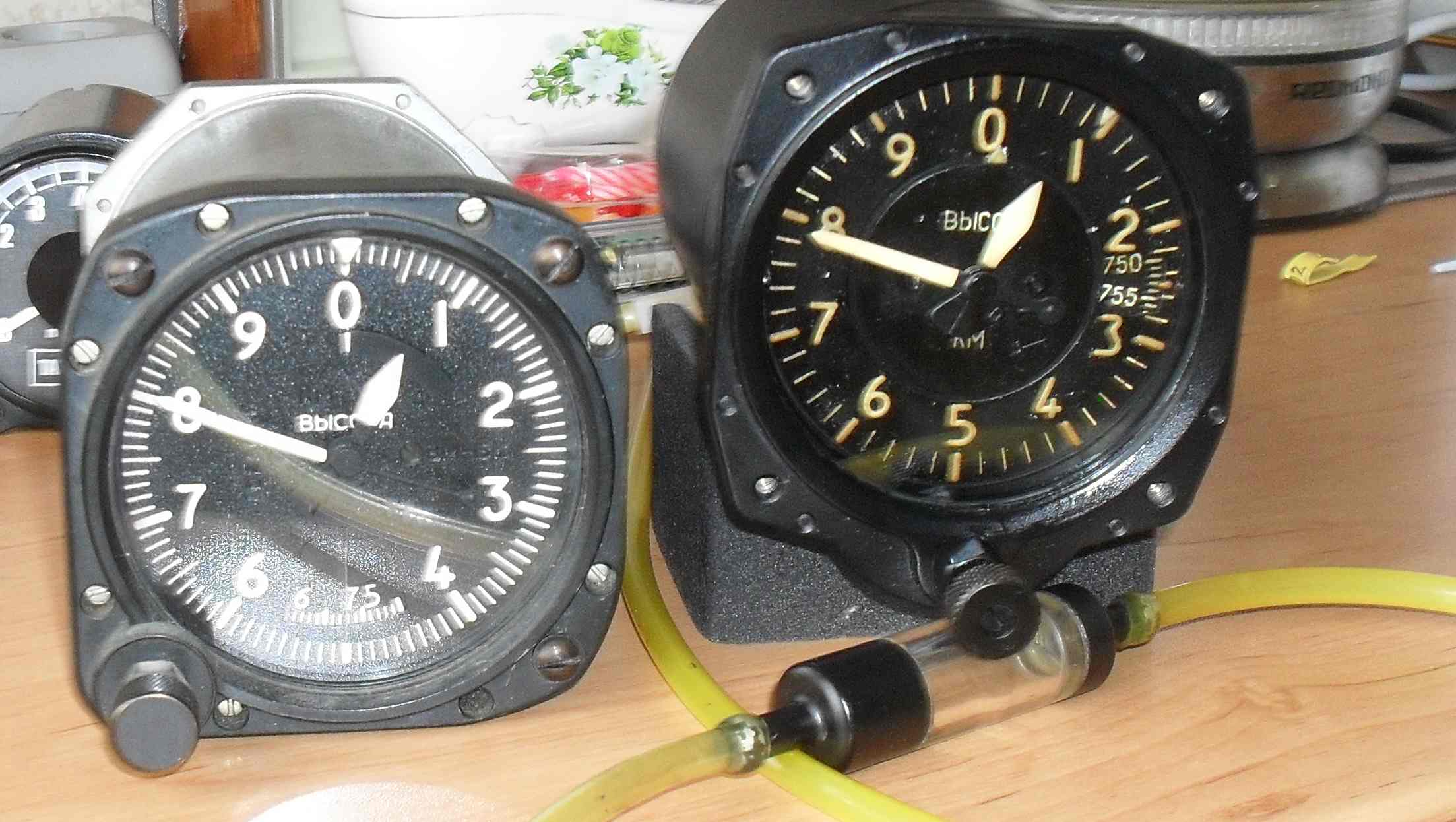

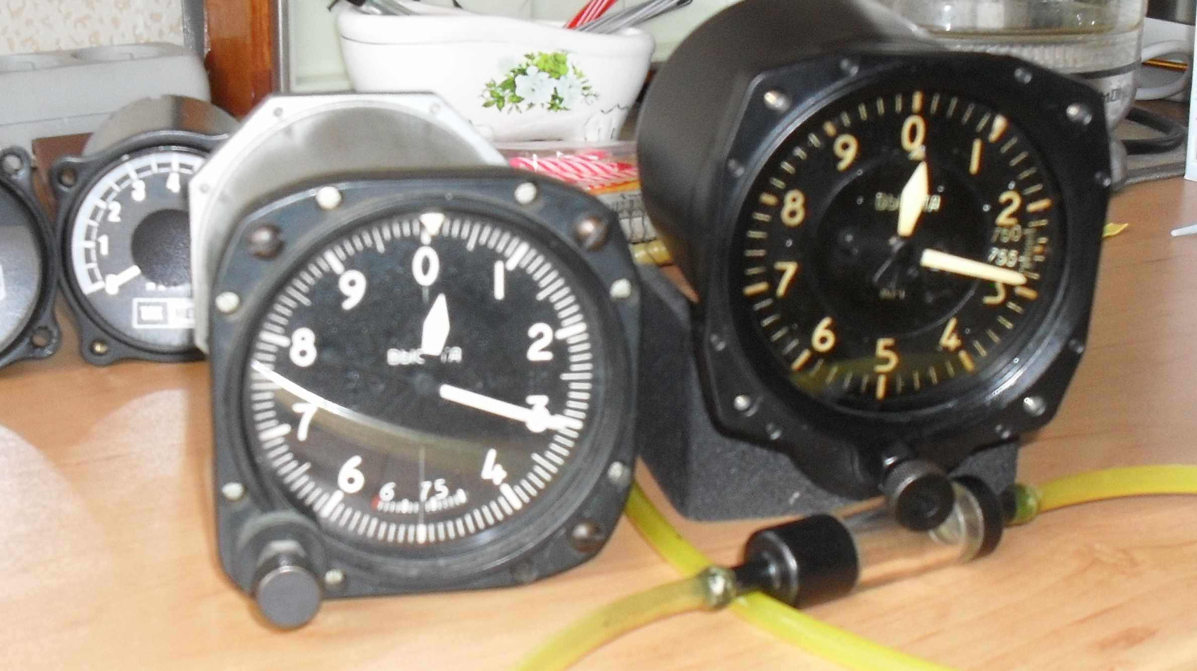

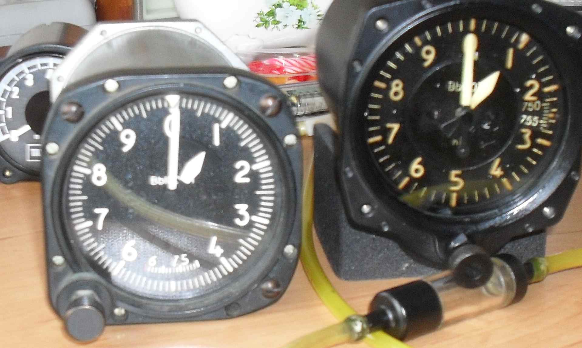

Фото приборов
Что скажете об их состоянии?
Архангельск волнуется...
Почему то мне кажется, что прежде чем попасть кандидатами на мой самолёт... досталось им бедным. 🙁

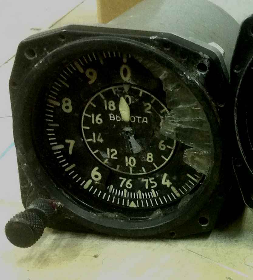

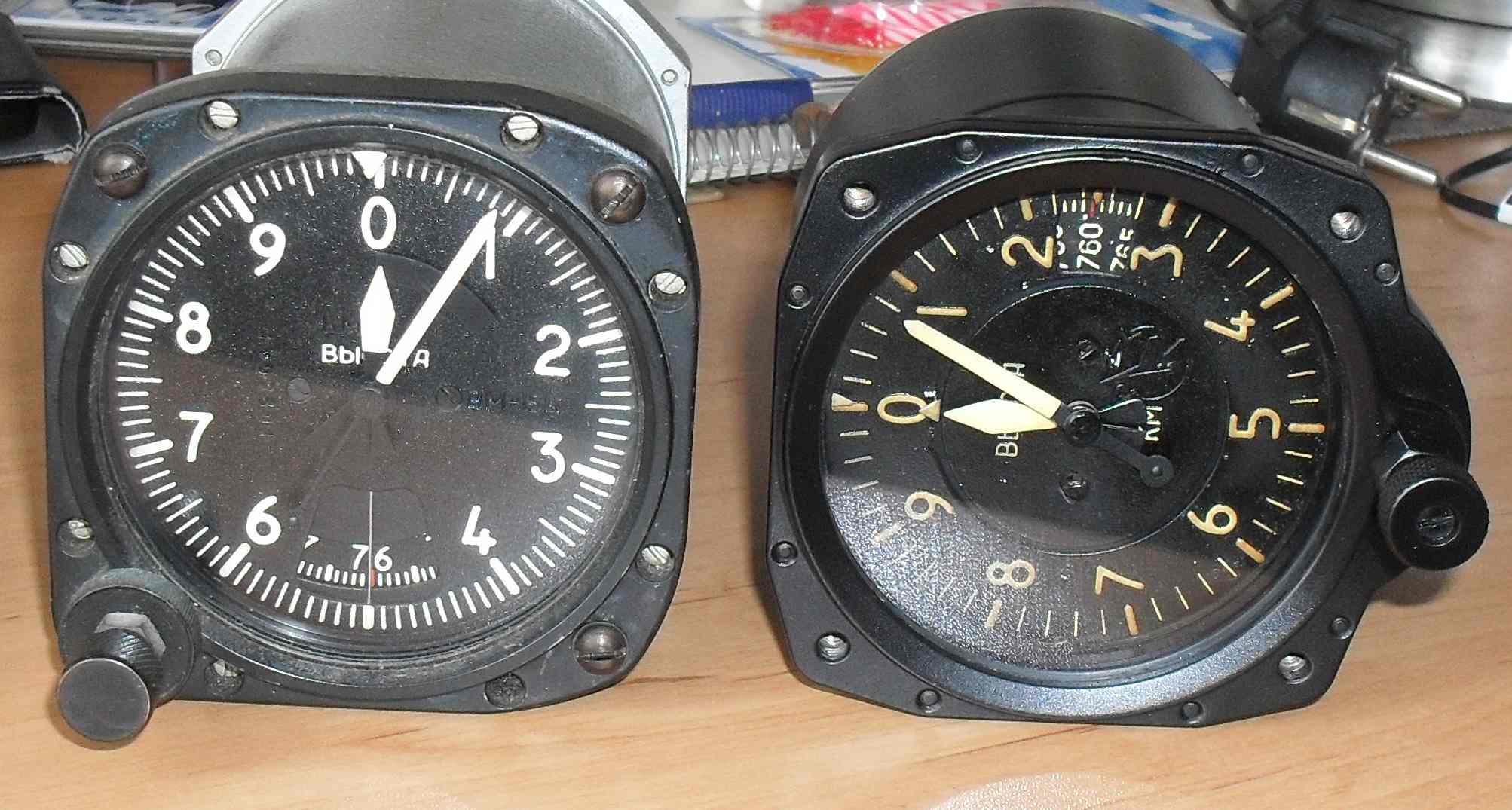

Фото выложу позже( аккумуляторы в фотоаппарате на зарядке). Что сказать про состояние- они много чего повидали на своем веку. Правый- попробовал водички и микротрещина пластинчатой пружины ( в дальнейшем будет прогрессировать-пока не оторвется совсем)  На левом- опоры подразбиты (стрелка тоже будет прыгать) Один плюс-оси целы. Более детально буду смотреть во вторник.
1
    44,3 КБ · Просмотры: 119

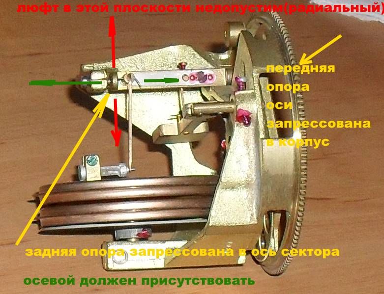

Радиальный люфт оси сектора говорит о повреждении опоры, она запрессована в ось и замене не подлежит. Переднюю опору перепрессовать можно, но очень хлопотно и .. никакой гарантии. Так что ось сектора, даже с учетом того что ось передней опоры цела-в утиль! Про трещину я писал. Так что при всем уважении-два никак не получится.

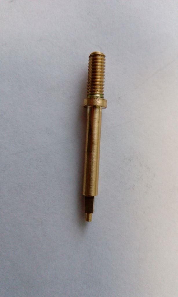

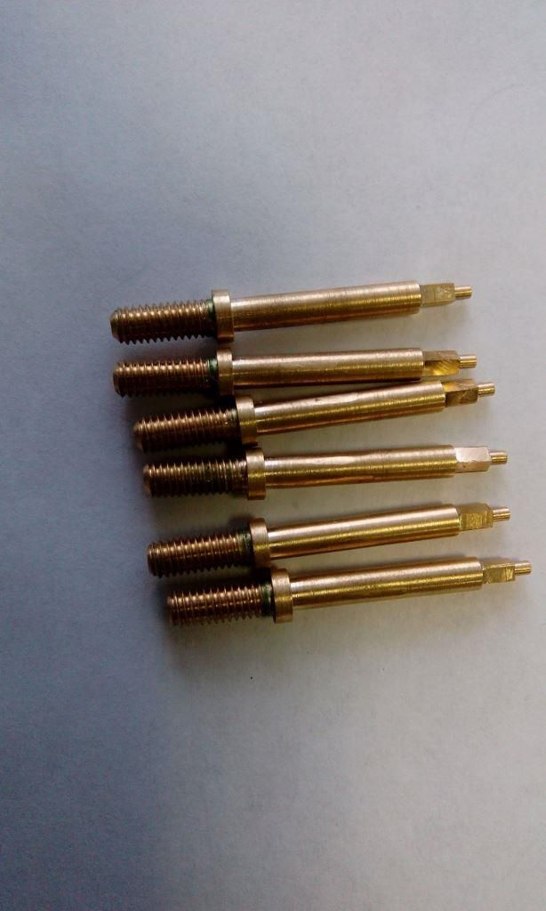

Такие получились оси приборов из бронзы. к сожалению, при фрезеровании четырехугольника на конце оси, пришлось зажимать их в тисках, при этом есть небольшая остаточная деформация. Если это помешает их использовать,  есть возможность изготовить их из немагнитной нержавейки.

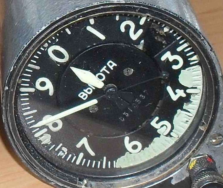

... Так что при всем уважении-два никак не получится.

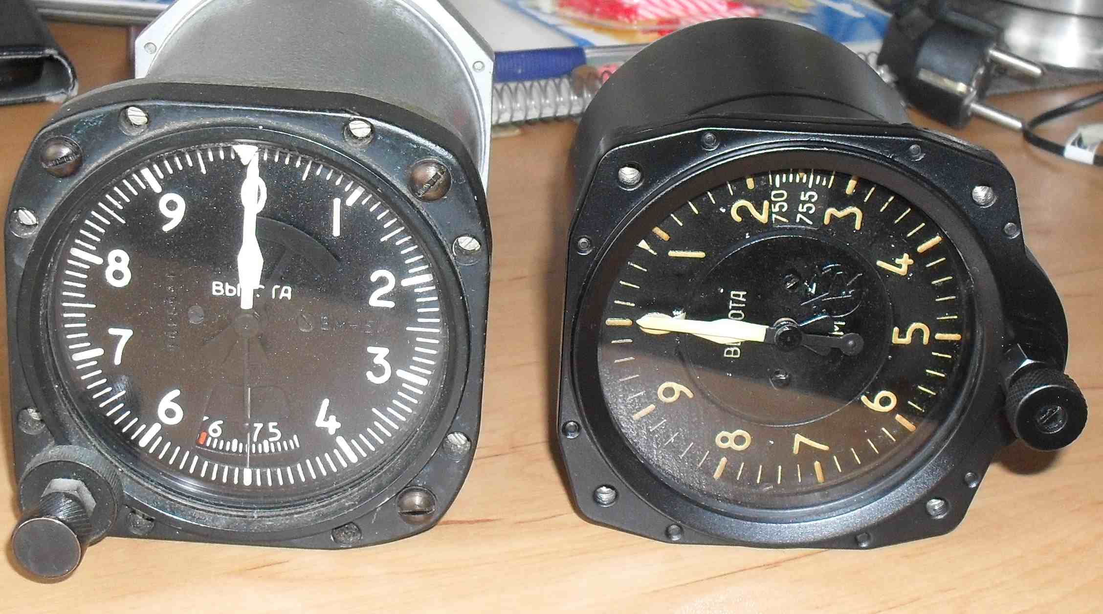

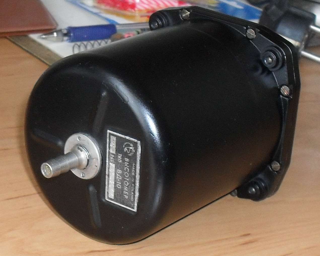

Так ВД20 отправлять Вам?... подозреваю, что именно в нём таки есть исправные элементы т.к. не в самолёте он стоял, а в оборудовании для проверки работы анероидно-мембранных приборов и разбит был явно вандалом.
Прислать?... как скажете.

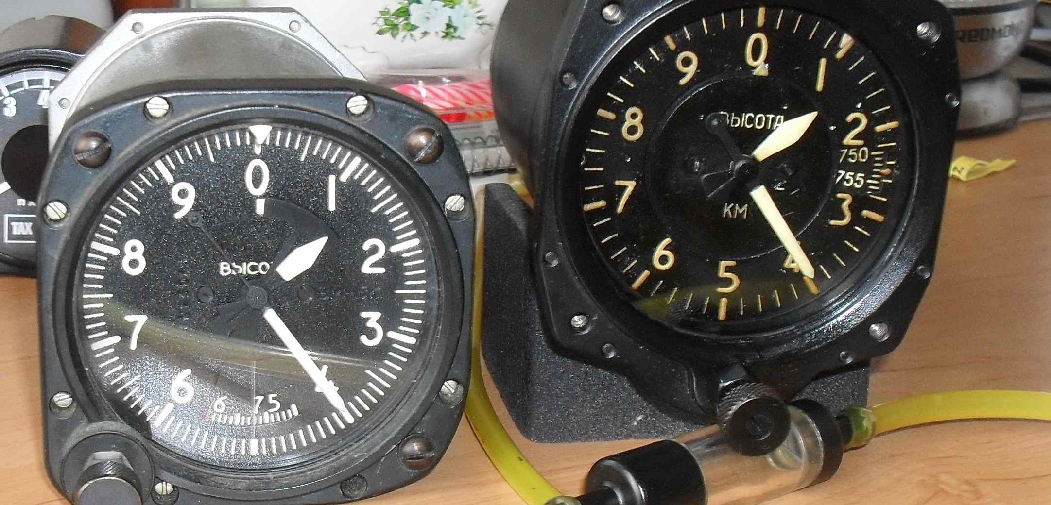

Ну если Вы настаиваете- высылайте. Один я точно соберу, а второй ,как получится (никаких гарантий дать не могу)

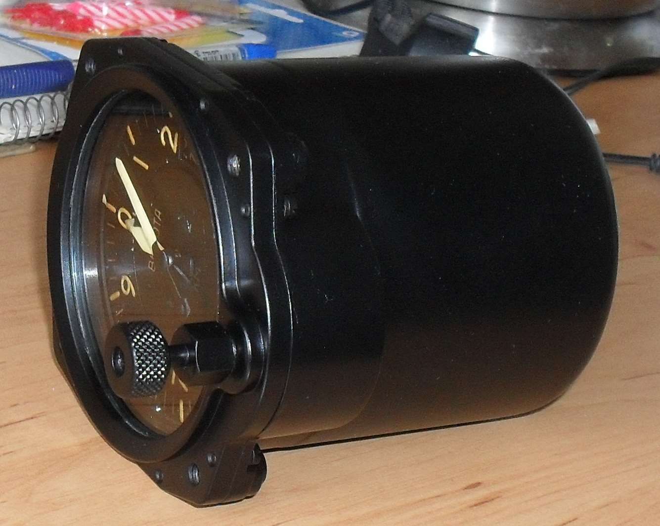

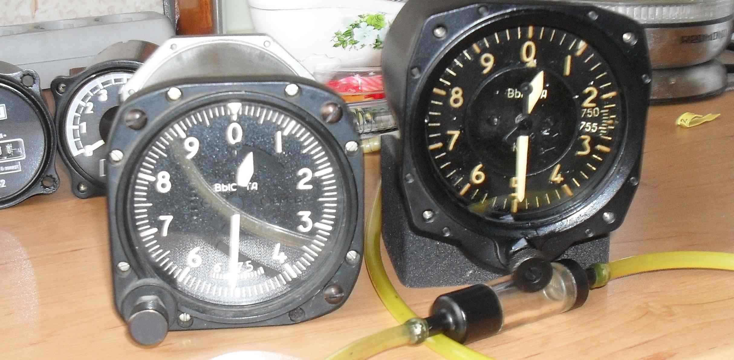

Вот Ваш ВД польского производства. Заменил ось сектора в сборе.
    119,5 КБ · Просмотры: 172
Второй ВД остался без оси и с трещиной пружины балансира. Ну и шкала у прибора тоже- не АЙС!
