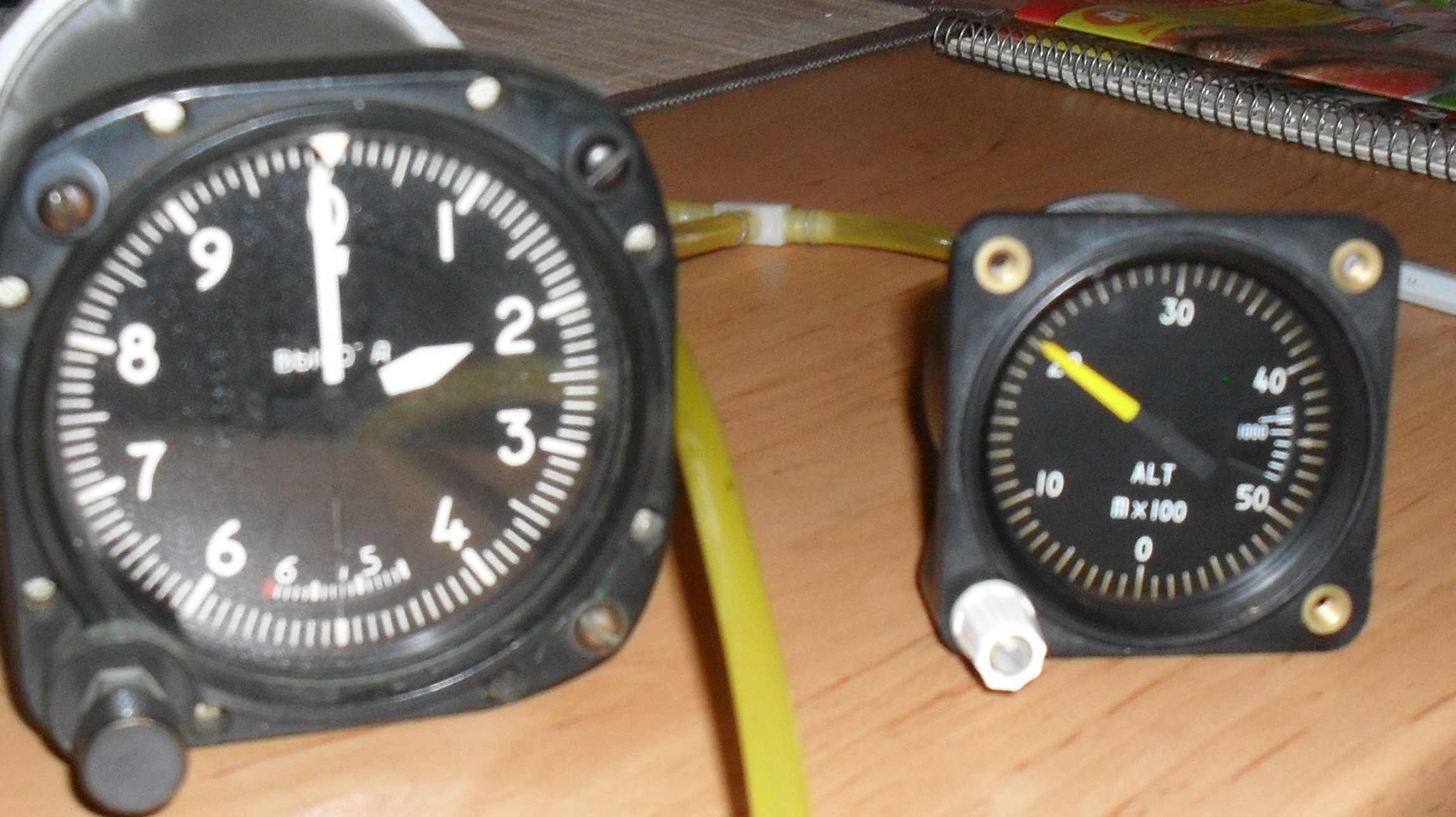

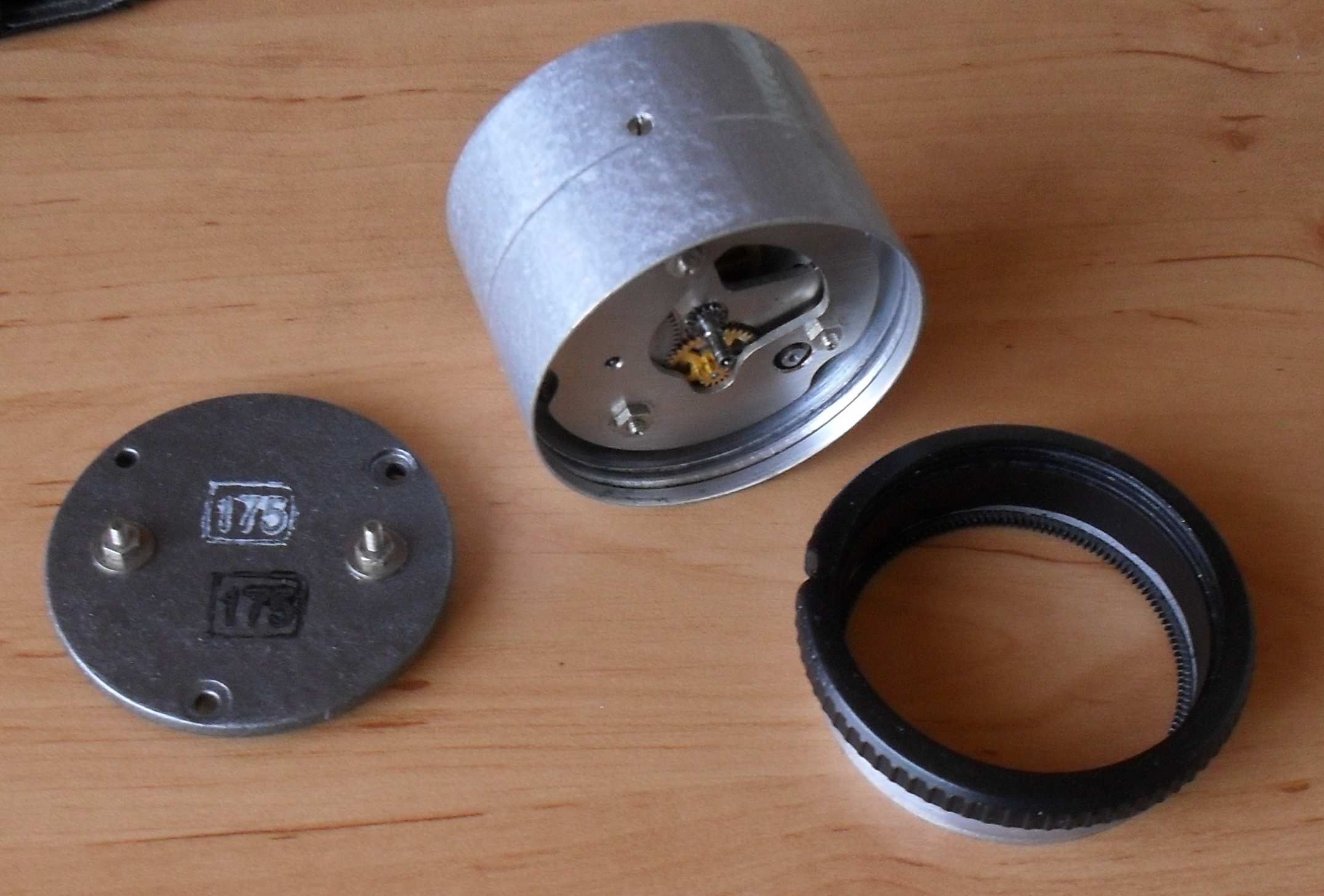

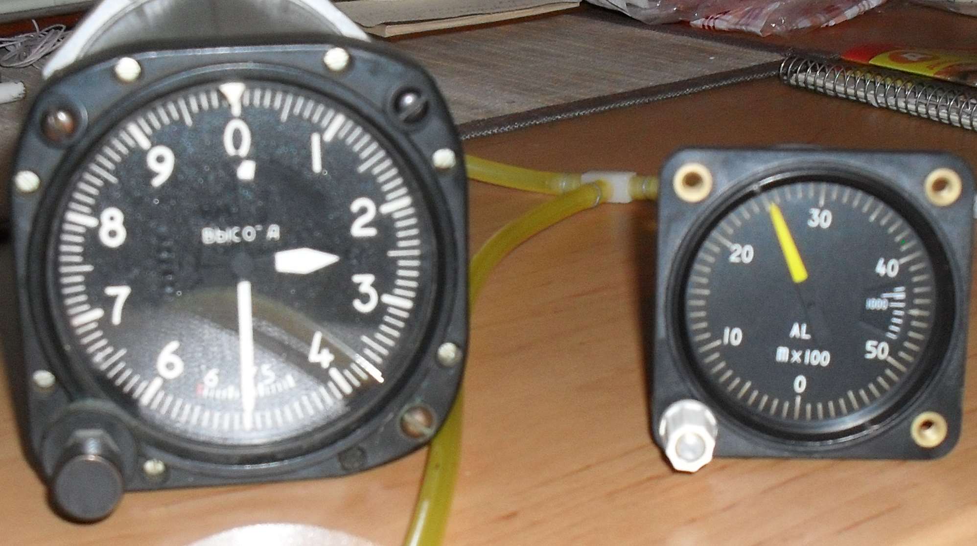

- к слову о габаритах. Возможно (если не будет лениво) перенесу эту" темку" в основной форум для обсуждения .

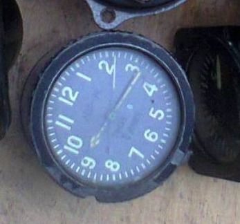

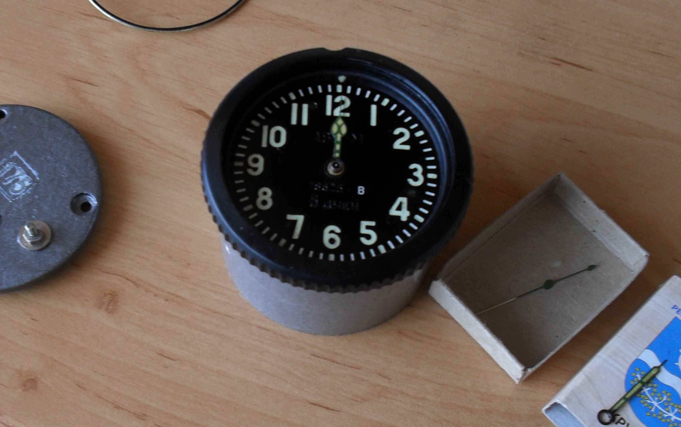

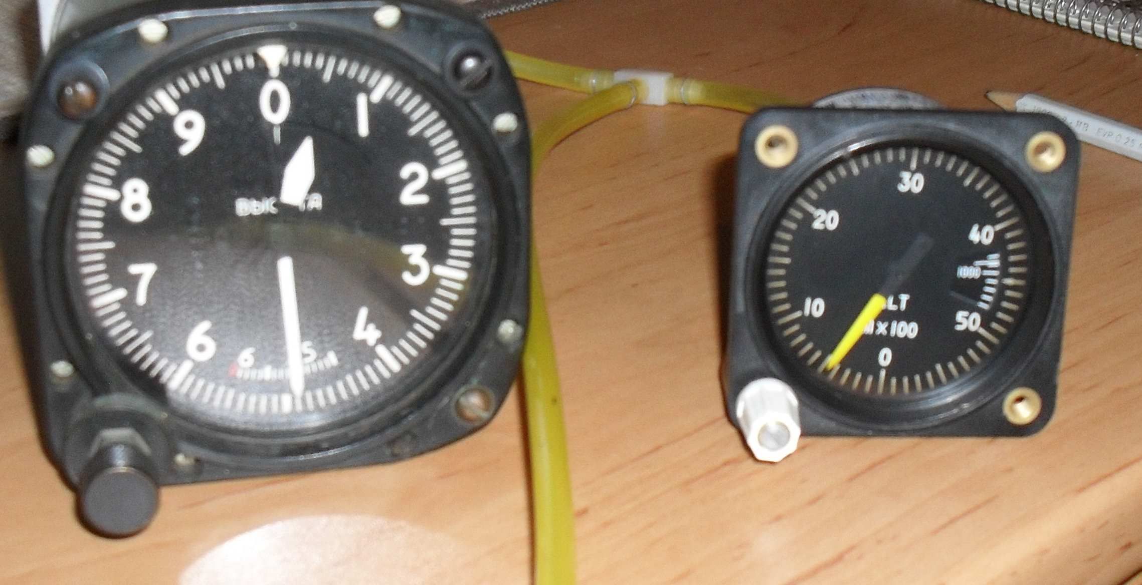

Хорошо что оказались полностью комплектные( не пришлось изобретать велосипед). Процесс возрождения.

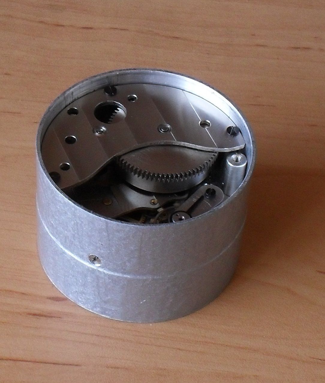

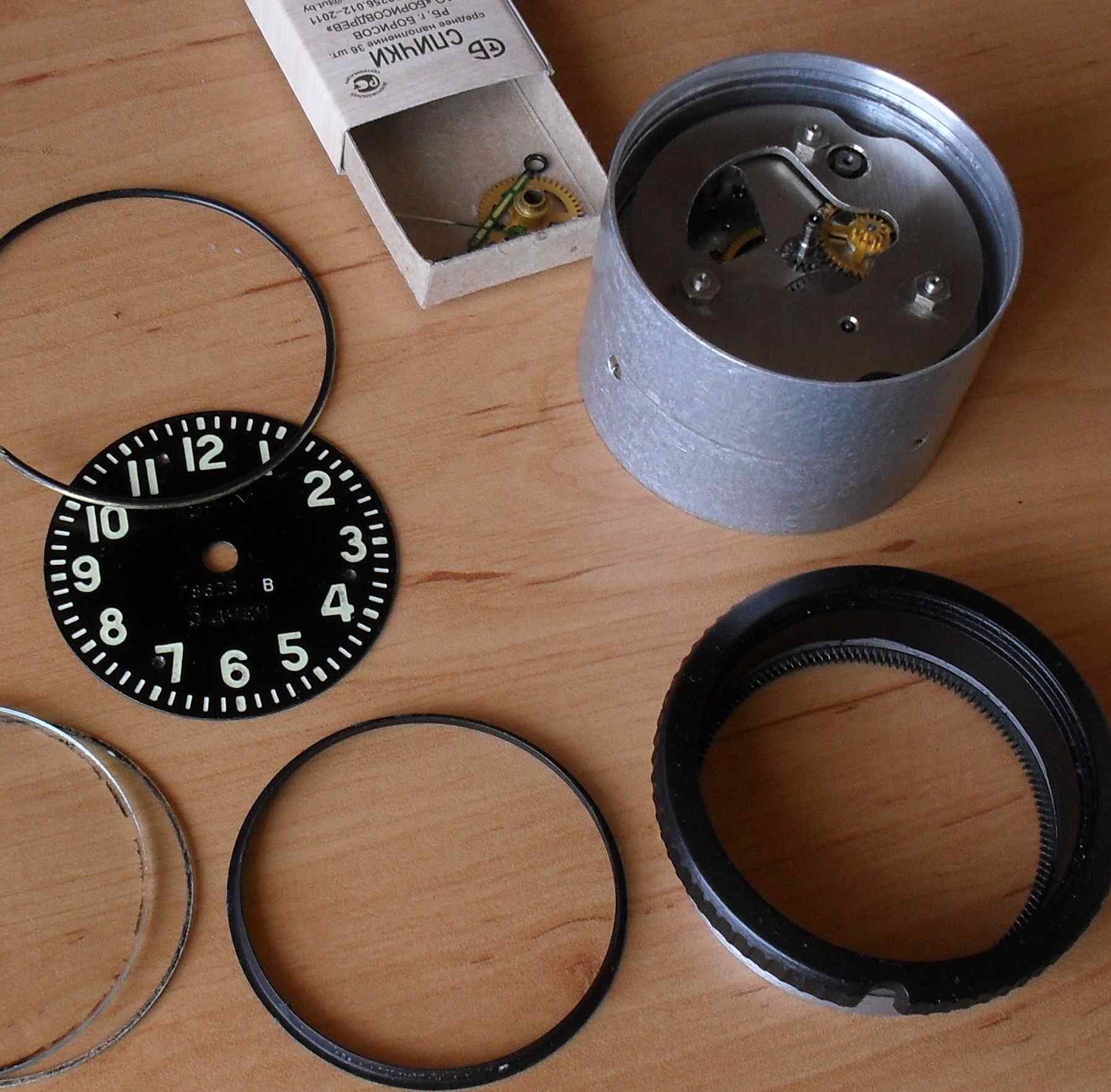

Трое суток- полет нормальный. Переведем в категорию исправных.

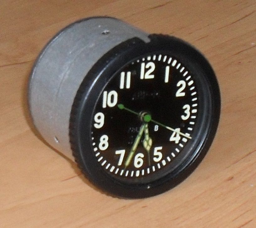

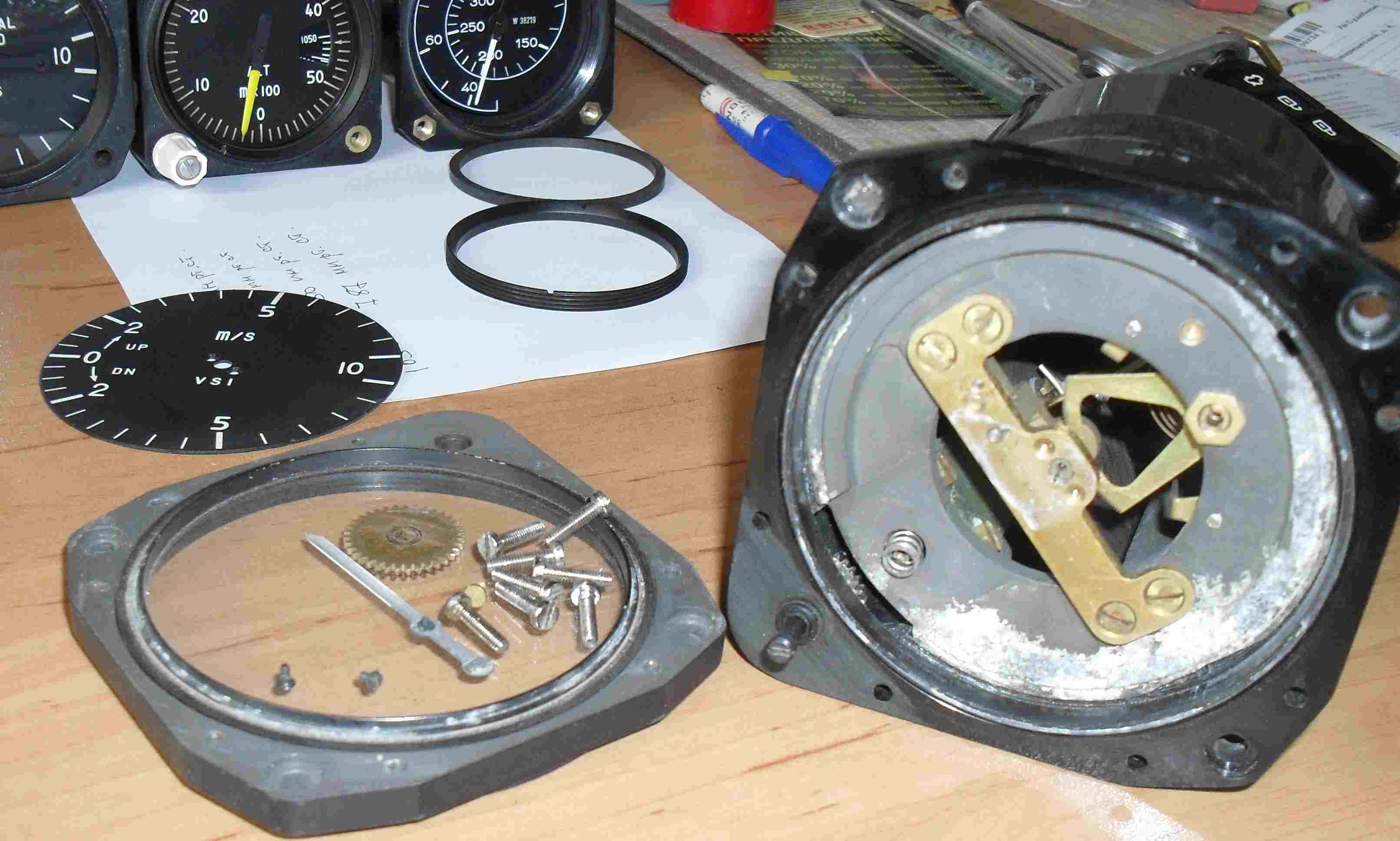

Отсутствие влагоотстойников приводит к таким последствиям.

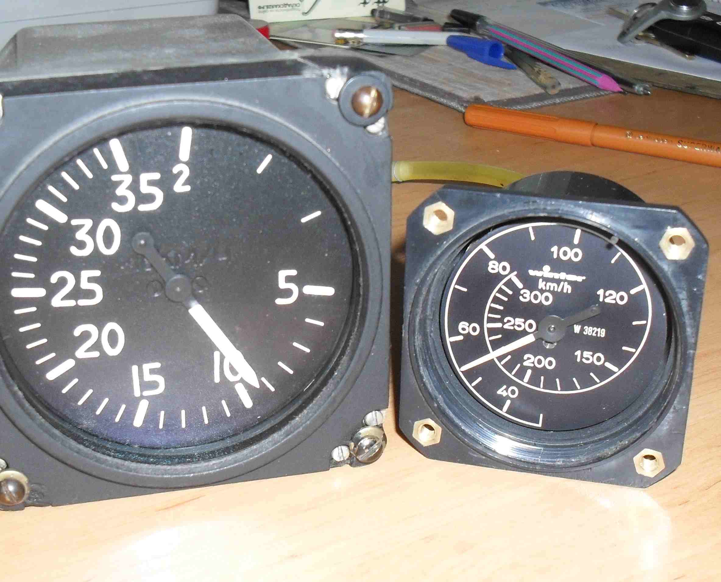

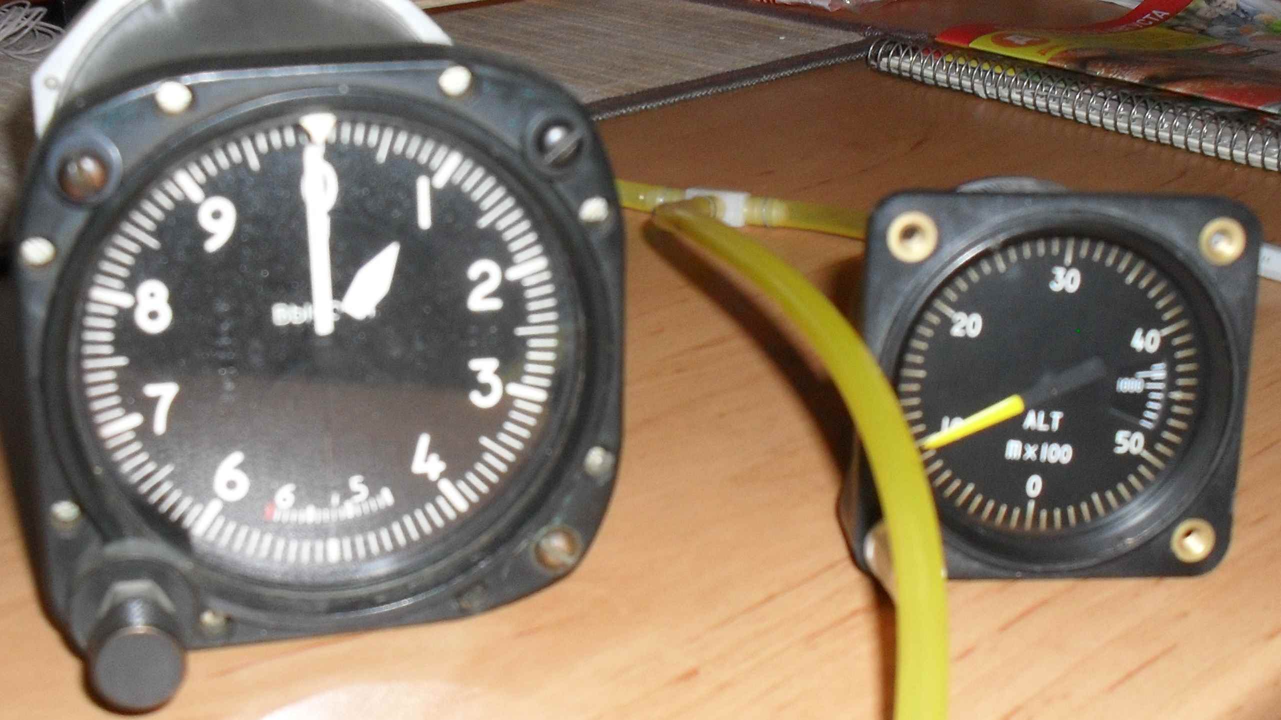

Проверка высотомера FALCON  0-6000м после восстановления.
    166,6 КБ · Просмотры: 151

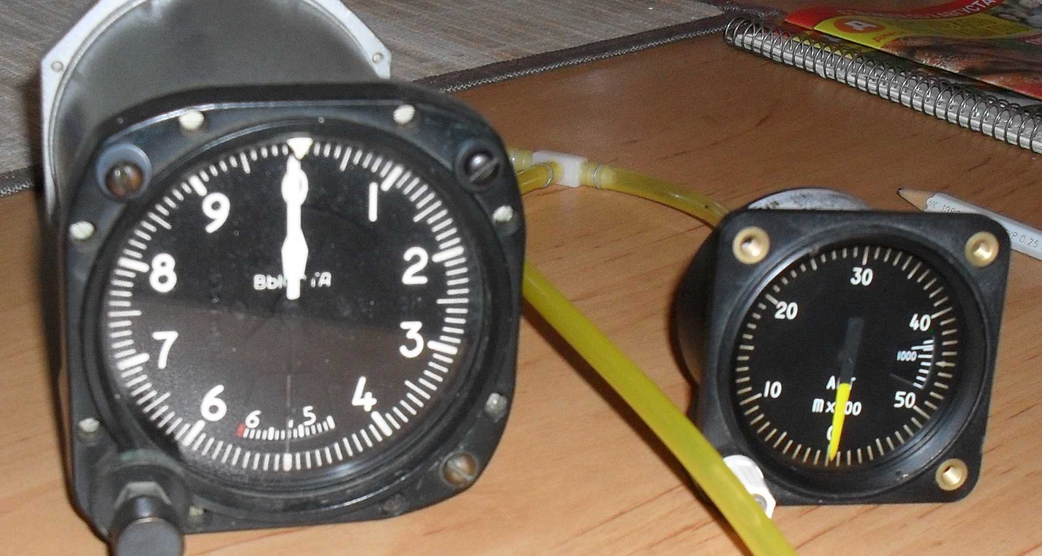

2500м. Честно говоря он меня удивил- простой как "швейная машинка", а если нормально отрегулировать-довольно точные показания.

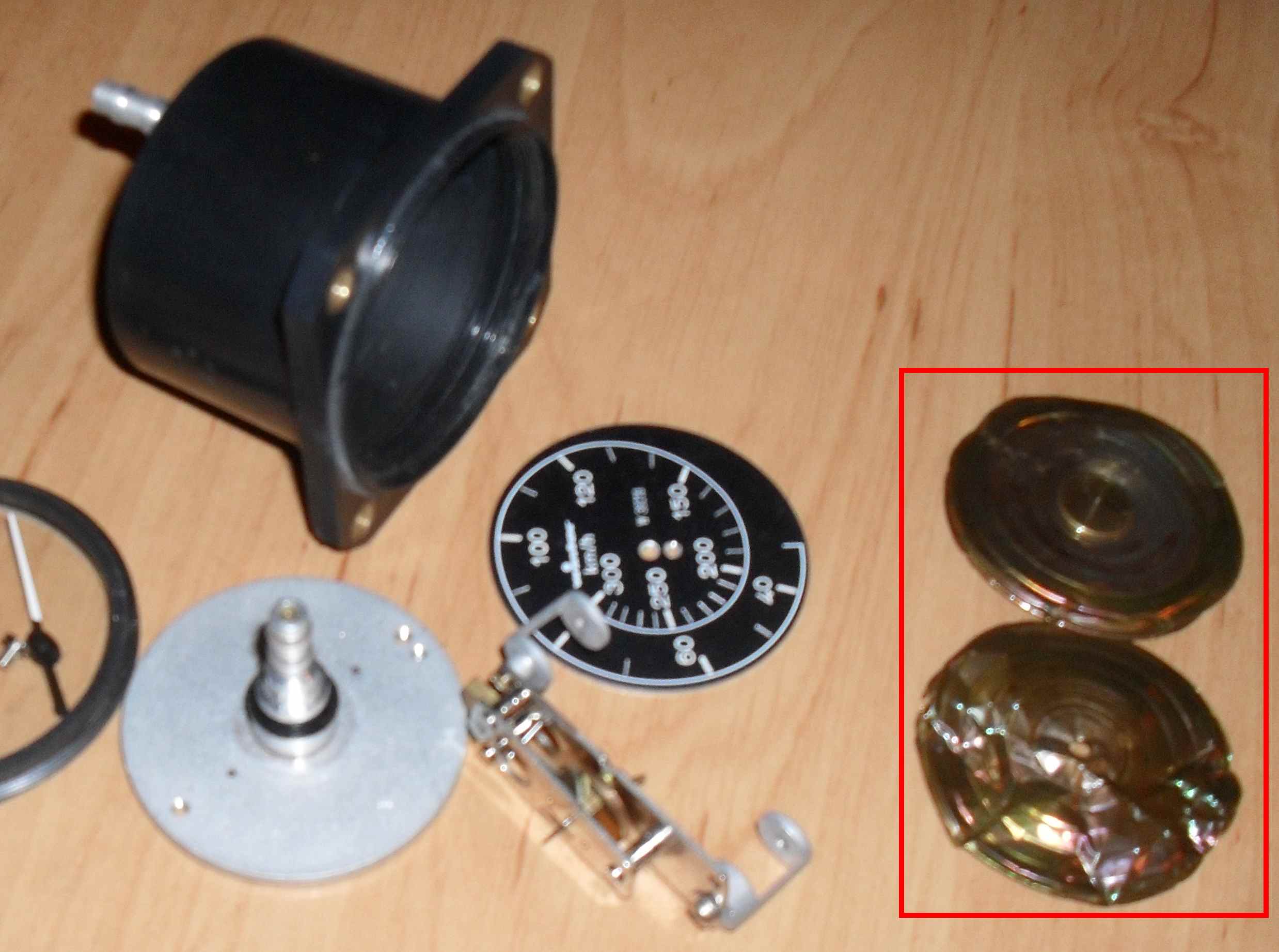

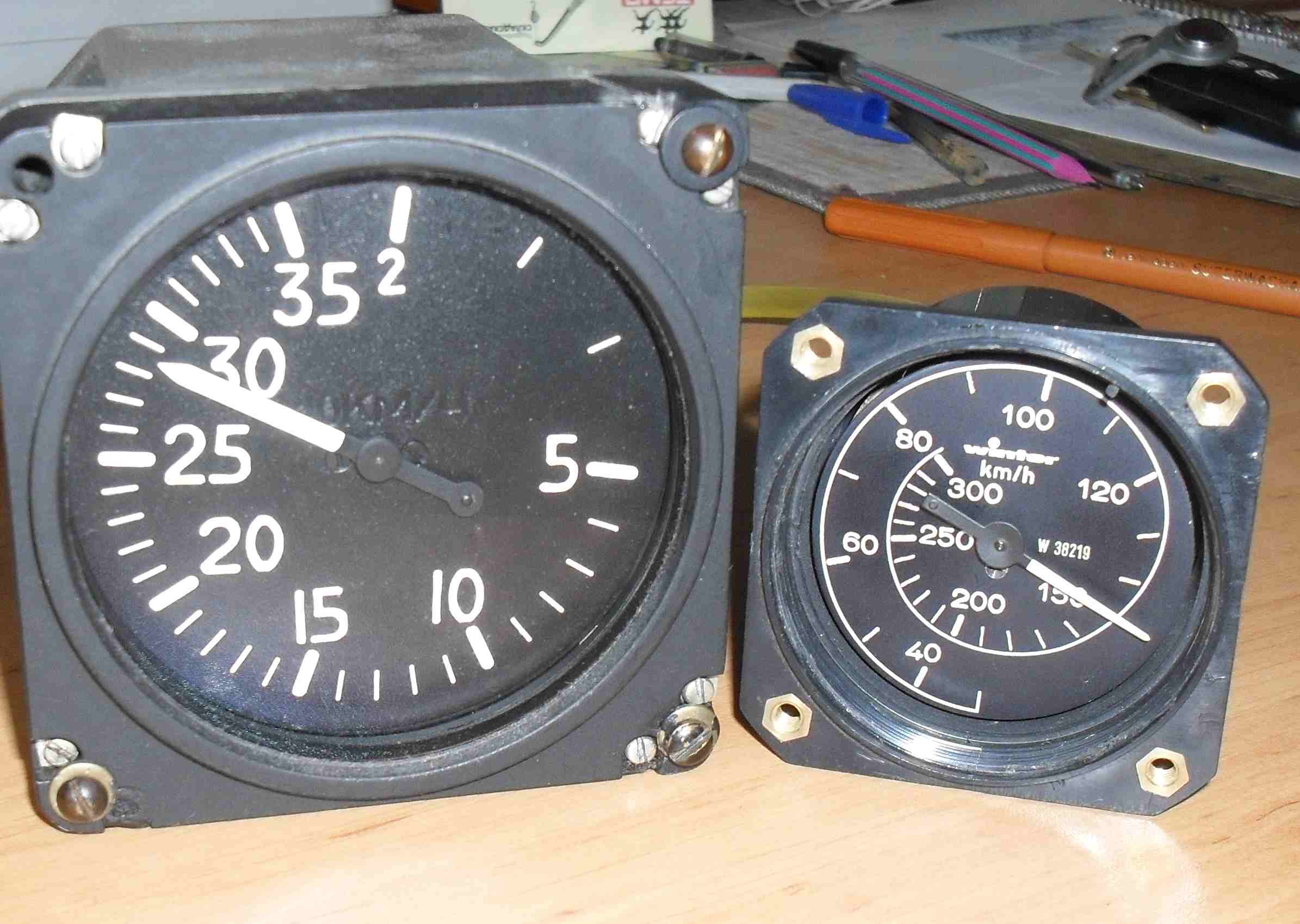

Для информации!    РЕМОНТ ВЫСОТОМЕРОВ типа ВД-10 сокращен до минимума. Причина - практически полное отсутствие оригинальных запасных частей, а так же ДОНОРОВ для их ремонта. Плюс еще некоторые нюансы.

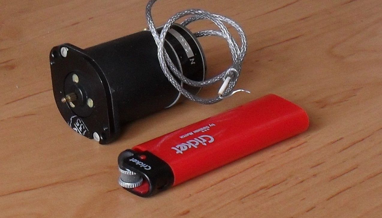

Указатель скорости Winter . Чувствительный эл-нт прибора просто уничтожен- коробка" разобралась" на составляющие.

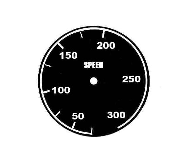

Изготовил новую коробку для указателя. Предстоит тарировка и изготовление новой шкалы. Диапазон измерения где то -300км/ч. Питание теперь "классическое"  ( динамика и статика)
