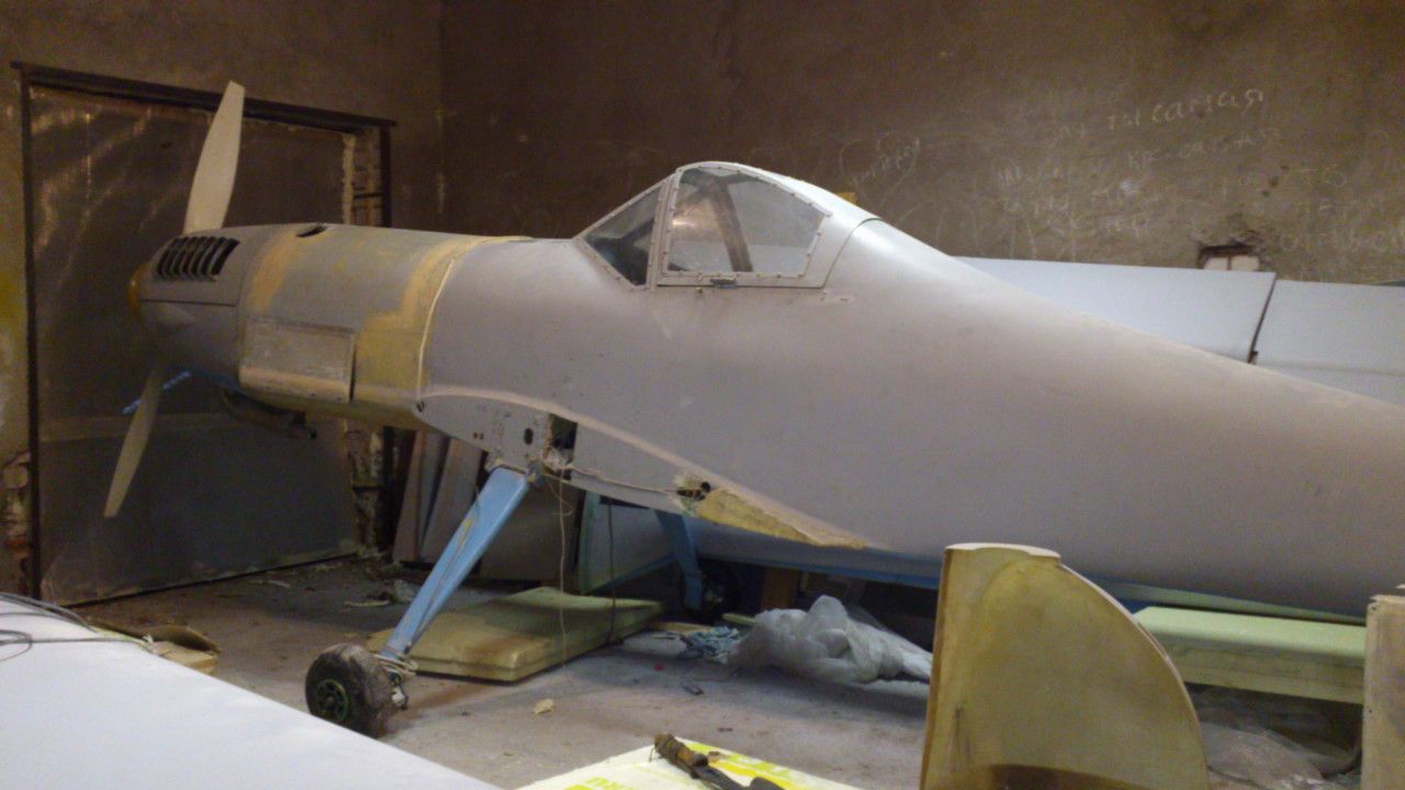

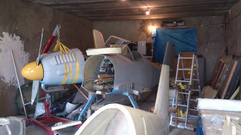

эволюция "Фокера" в "Танка"  😀
    83 КБ · Просмотры: 324
    95,1 КБ · Просмотры: 323
А никогда не было желания движок потяжелее и вторую кабину?

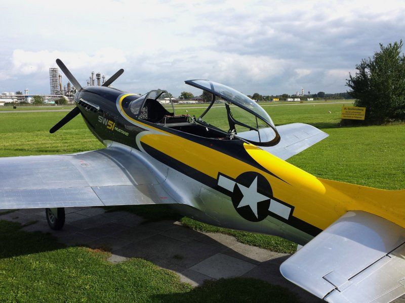

И пару мустангу.
И такие аэрошоу можно было бы устраивать - мама не горюй!

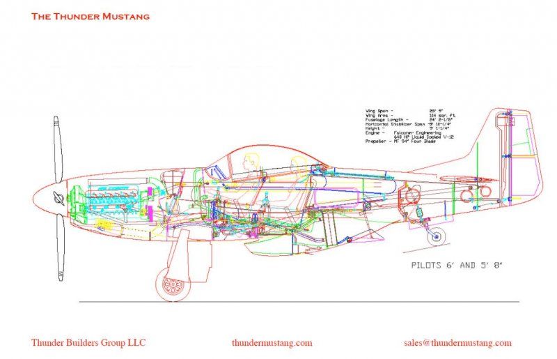

По мустангу:
Пусть тут полежит, конструкторская инфа интересная приткнуть некуда:
http://legendsintheirowntime.com/P51/P51_Av_4407_DA.html

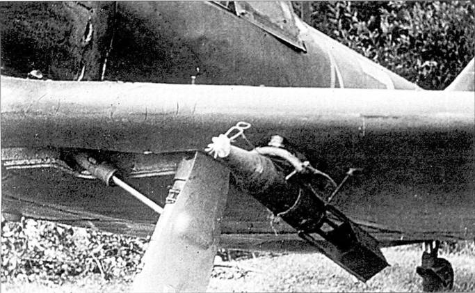

Судя по фото, с передней кромкой крыла Лавочкина чтой-то нехорошее происходит. Болеет... :'(
