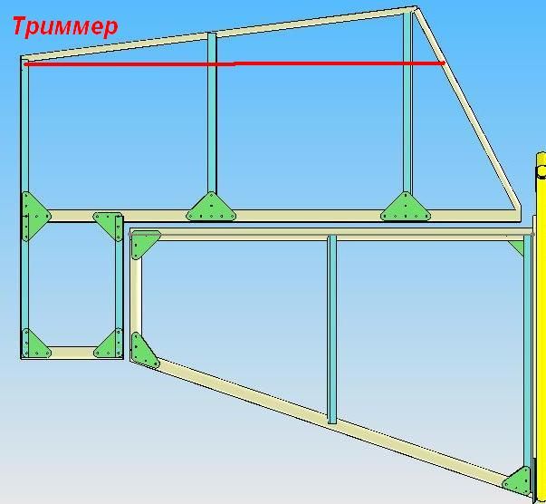

Есть навязчивая мысль воплотить в реале электронный стабилизатор для СЛА. Который смог бы помогать в болтанку комфортно удержаться в ГП. Буржуйские, специально обученные приводы, стоят многие сотни или тысячи уёв за штуку. Модельные машинки, больших размеров, стоят порядка пары тысяч рублей, что позволяет это попробовать. Но вот хода и усилия на них, не очень большие, но вполне применимые. Соответственно появляется желание, уменьшить шарнирный момент рулей почти до 0. Оставив усилие в + - пару-тройку кг. Это возможно, как понял из скудной информации, при помощи сервотриммеров. Тогда можно попробовать применить  два варианта управления. Первый - чисто ручной, с зафиксированными триммерами и нормальным для СЛА усилием для пилота.
Другой - с "около нулевым" шарнирным моментом, С работающим  сервотриммером на рулях на полную катушку.
Сейчас, в процессе постройки, есть возможность изготовить рули нужной конфигурации. Но как это правильно сделать геометрически - вот таких знаний у мня нет и нарыть не удалось  😱 :-/.
Кто нить может послать в умные места или выложить здесь рекомендации и варианты расчетов сервотриммеров на рули для варианта полного снятия усилий по управлению ???

Упрощенно, распределение по плоскому профилю стабилизатора - по треугольнику, от угла атаки - прямолинейная. Только это можно прикинуть роговоую или осевую компенсацию. А как быть с сервокомпенсаторами? Они могут на разные углы отклоняться, так еще и разную площадь и хорду оперения занимать. Если с углами отклонения возможны эксперементы проводить, то с размерами поверхностей хочется определиться загодя.
Может существуют какие либо простые рекомендации. На подобие хорде элеронов, например? Те же 20-25% хорды руля по всему размаху.  Или там другие заморочки и все слишком сложно ?

Не совсем так, точнее совсем не так. Можно триммировать рули машинками, но это получается более инерционное управление.  Короче обычное триммирование рулей.
Сама мысль поставить, грубо говоря машинку в канал управления. А сервотриммер, на сбалансированном по массе руле, снимает аэродинамические нагрузки.
Т.е. машинка рулит напрямую рулем.
Для начала в одном канале, по тангажу,  для вот такого РВ.
Красная линия -  предполагаемая граница "отпиливания" триммера.
