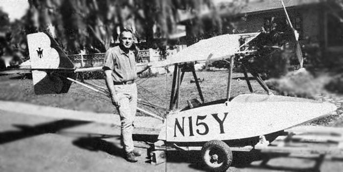

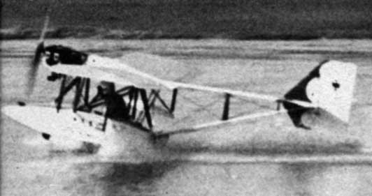

Уж извините,если тут не в тему встрял,но интересует еще вот такой самолетик.Кто-нибудь знает его судьбу?Вообще,как такая концепция,есть замечания?
Вообще пять баллов. Сильно подозреваю, что идея сего аппарата выросла из буксируемого гидропланера "PG-1":
