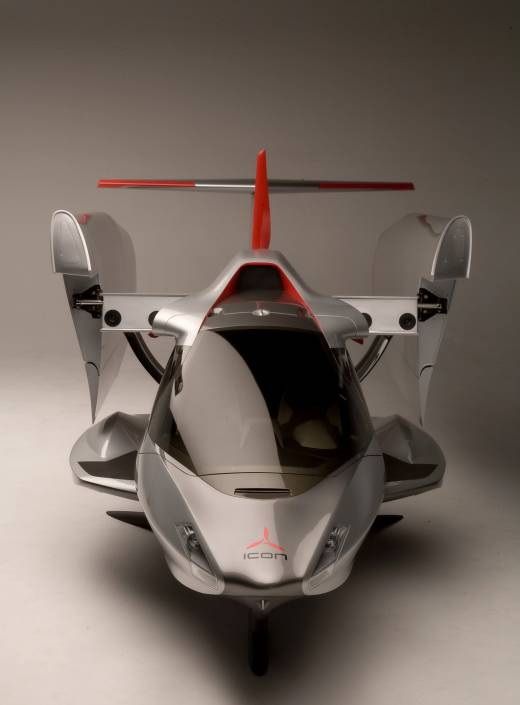

Дима! У этого аппарата пока только одно достоинство - очень складывающиеся крылья.
Мне дизайну больше и лучше
В данном случае дизайну значительно больше, чем лучше.
Мореходность у этого, так сказать, "гидросамолета" - только штиль.
В кабинете приборная панель представляет собой бессмысленный набор круглых дырок. В музее или картинной галерее ЭТО может быть можно и посозерцать и даже впасть в нирвану, но в кабине самолета нужно работать и если прийти в выше названные состояния, то недолго прийти и к вечности.
это хорошо, значит есть над чем поразмышлять, но некоторые решения мне нравятся.  🙂
Г-н Рябиков, несмотря на Ваш прфессионализ, я не думаю, что Вы в достаточной мере знакомы "с так называемым гидросамолетьом", о котором Вы не так лестно отзываетесь...! 🙁 Для меня, как для не специалиста/!/, ясно только одно, что ICON можно отнести к группе Ферари, на котором, согласен, трудно ездить по деревенским дорогам, а Бекас к группе Москвич-401, или Полуторки, если конечно помните эти модели. 😉?  И еще, не гоже человеку, который претендует на репутацию специалиста в авиации и одного из авторов "Полуторки", смешивать с грязью "Ферари", на которм Вы не летали и сомнительно, что знаете много, что это за "птица"... :'( Соглпасен только с одним, у разных людей, разное воспринятие прекрасного... :'( 🙂
  В народе говорят: " Дурню хоть немного - но красного"... и ещо: "Не всё то золото что блестит". 😉
  К слову пришлось... а насчёт Икона, Сергей прав, это пока сырая красивая заготовка игрушки.... которая ждёт своего папы Карло. 😉
Куда бы кто чего не относил, но масса ноши измеряется в КГ, а не в ПОНТАХ. И полет происходит по законам физики, а не дизайна.
Понтов много, летает согласно физическим законам.
Если брать Феррари (это фамилия пишется с сдвоенной Р), то лично мне не знакомы такие их модели, которые еле тащатся по дорогам общего пользовния. Если только поставить туда двигатель от мотоблока. Но это уже не относится к Феррари
И вообще тема о другом самолете.  :IMHO
Григорий! К сожалению,  Вы все таки не специалист. И не только в гидроавиации. Посмотрите внимательно на рукоятку РУС (ручка управления самолета). Площадка для опоры кисти руки сделана таким образом, что пилоты должны сидеть (если они правши) левым боком к направлению полета.
Если есть желание у Вас, перечень технических "перлов" в этом прожекте можно продолжить.
В настоящее время это всего лишь картинка, имеющая смутное отношение как к технике в общем, так и к гидроавиации в частности.
