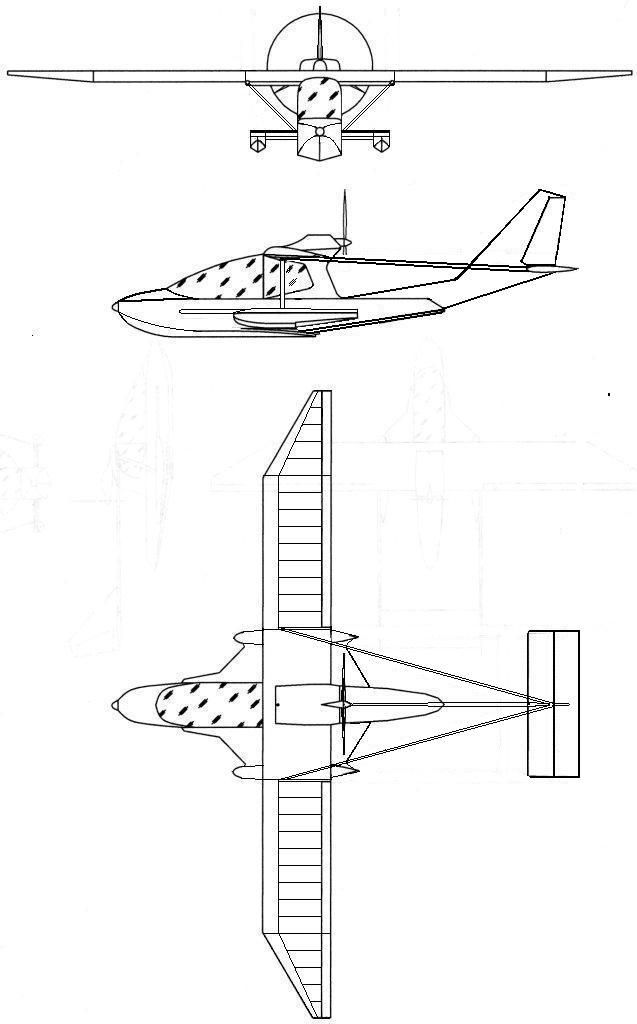

Кстати. Присмотритесь. Проектировалась закрытая кабина. Установить осталось только обтекатель и остекление. Доделывать или нет? Мнения разошлись.
На Бекасе путевая устойчивость по пределу. Последующие "главные конструкторы", не зная самолета, начали лепить дизайнерские кабины и получилась небольшая задница как на лилиенталевских самолетах, так и на Синтале. Сейчас идет повальный возврат к тому что было, новые кабины заменяют на старой конструкции.
При установке остекления и обтекателя на Вашем самолете может возникнуть путевая неустойчивось. Желательно выполнить поверочный расчет.

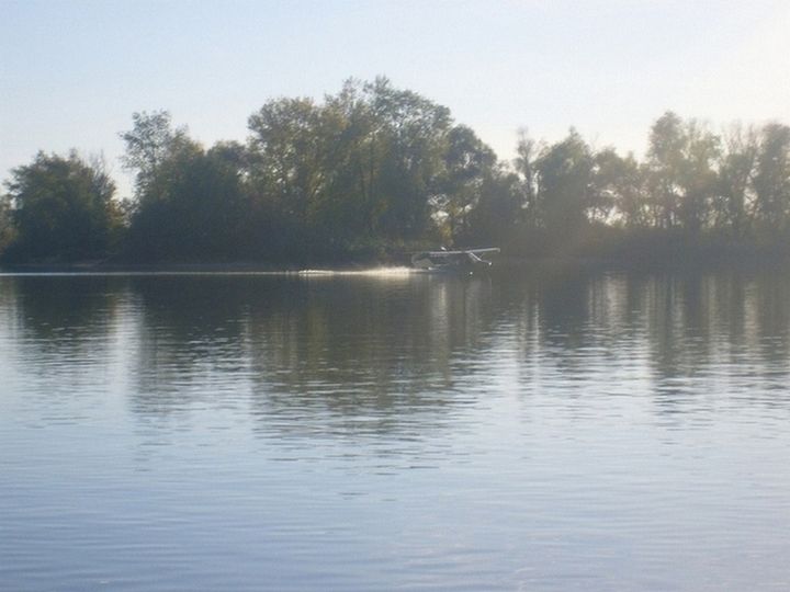

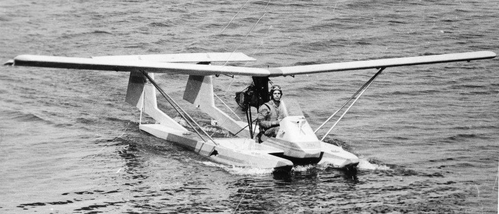

Беда в нижнем креплении подкосов. Когда цепляет воду поднимает офигенный бурун(в ролике это красноречиво изображено). Не в том беда, что достаётся пассажиру, а что летит на винт. Вот с этим-то и надо бороться. И вообще, у меня самого к самолёту много вопросов. Потому и выставили. Нужны мнения, советы и очень нужны примеры и опыт
  Ребята, у вас подкос выше ватерлинии.   Думаю всё дело в крутом всходе скулы в носовой части... именно с неё и идёт  при выходе из водоизмещающего режима на редан бурун, попадающий затем в подкос и далее распыляясь в винт... во всяком случае на ролике именно такая картина.
Не в том беда, что достаётся пассажиру, а что летит на винт. Вот с этим-то и надо бороться. И вообще, у меня самого к самолёту много вопросов. Потому и выставили. Нужны мнения, советы и очень нужны примеры и опыт.

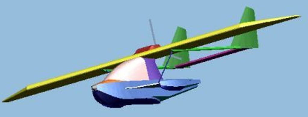

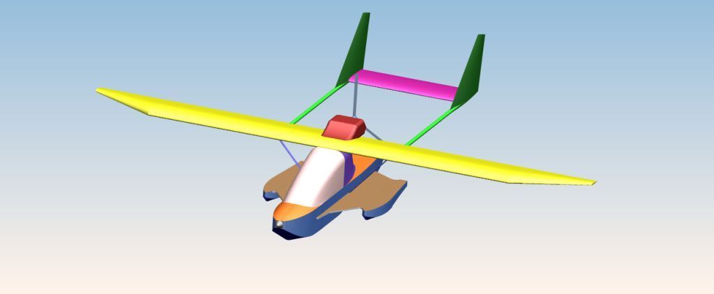

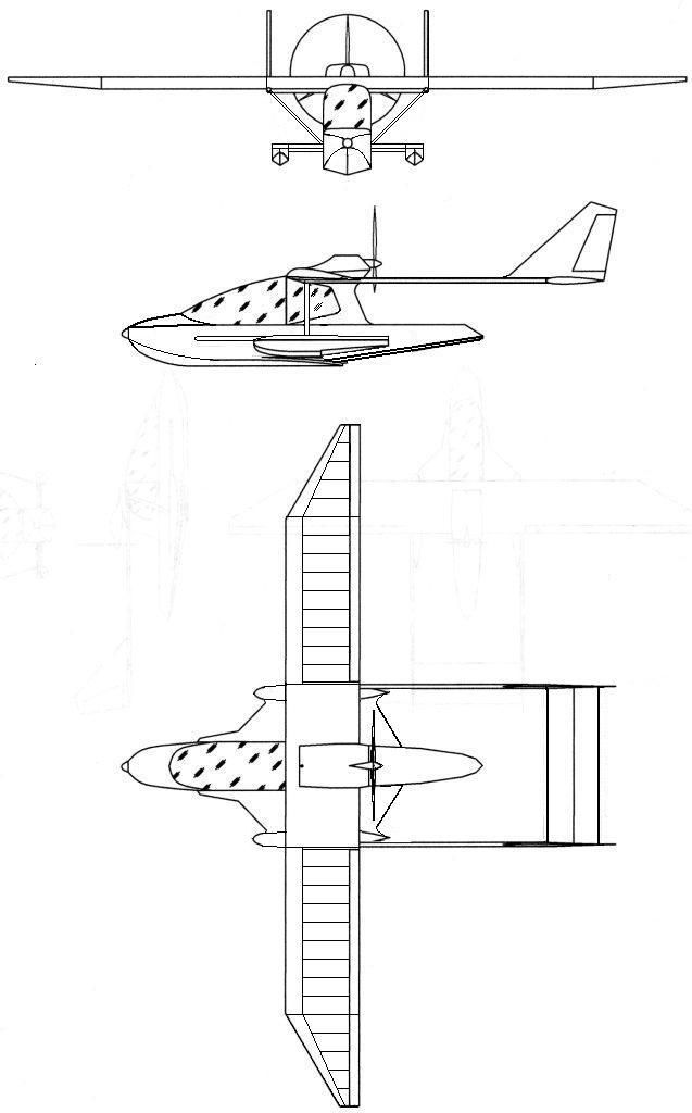

Видел в какой то ветке такую идею, чтобы прикрыться от брызг

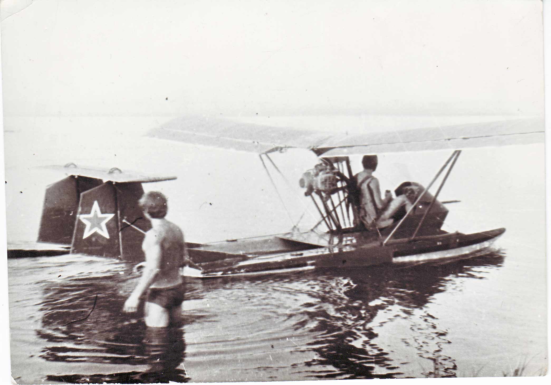

Самый первый Бекас на поплавках.
    87,7 КБ · Просмотры: 351

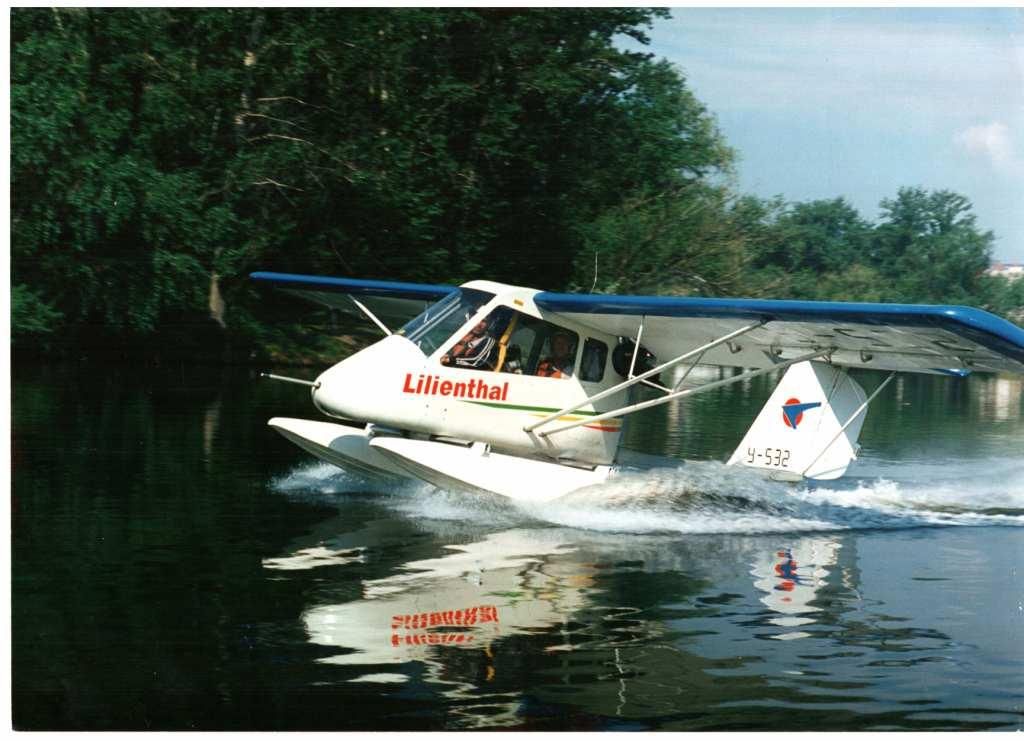

Да, жабры это хорошо и не ново. Но веса прибавит изрядно. Пришлось упрощать до примитиаизма в борьбе за вес. Движок то Ротакс 582, 64 л/с. С нахлобучками сильно не разгуляешься. Америкосы сейчас готовят к выуску самоллёт подобной схемы Айкон А5. Самолёт - песня. Правда цена не про нас. Они в жабры ещё и шасси запихнули. Здорово! Попробую картинку выложить. Хотя не факт, что получится.
А на свежем воздухе летать значительно вкуснее, чем в кабинете (когда тепло 😉) .
А вот не надо под одну гребенку всех 🙂.
Экслюзивные права на новые кабины имеют только покойный Володя Бессмертный, нарисовавший собственной рукой верблюжий нос современного Синтала, и нынешний главный конструктор Виктор Мануйленко, лично прорисовавший контур современной кабины Х-32, вызвавшей последующую многолетнюю борьбу за устойчивость. Причины и того, и другого вариантов остались тайной, известной только им.
Ни кабина самого первого С-2, ни кабина Х-34 изменений в устойчивости не вызывали.
