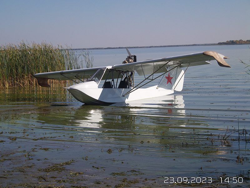

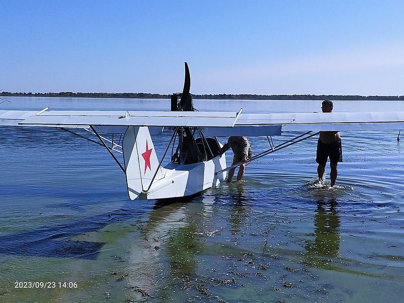

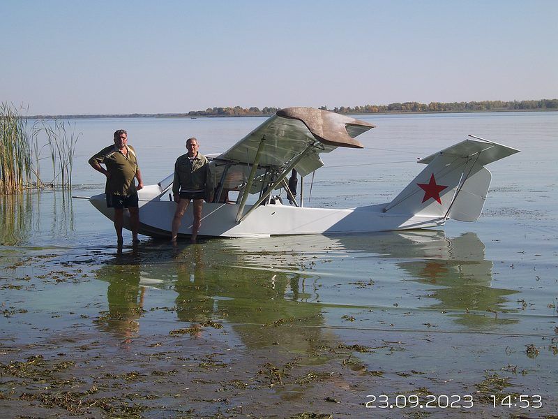

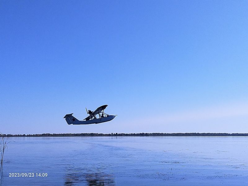

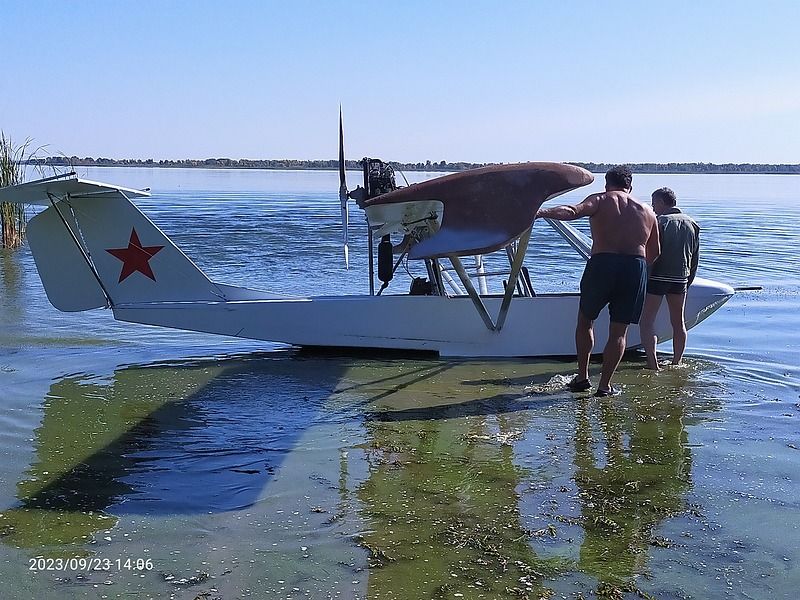

Всем привет. Итак, Бриз-3 в воздухе, как уже сообщил Георгий Дорфман в отдельной ветке. Но я, все же, буду постить сюда чтобы не распылять информацию... Было два лётных дня. Поднимал самолёт Сергей Григорьев, гидропилот со стажем и самодельщик с несколькими самолётами в активе. Его же стараниями была ускорена работа по достройке и доводке Бриза до лётного состояния. При первых полётах выяснилось, что требуется регулировка стабилизатора. А в общем самолёт получился не хуже предшественников. Несколько фоток и роликов сделал Г. Дорфман.
Второй лётный день добрались и мы до места событий (это за Саратовом в районе Багаевки. Нам из Энгельса путь не близкий). К моменту нашего прибытия регулировки были сделаны и наша "делегация", ещё на подходе (шли катером), была торжественно встречена Бризом. Все полетали. Порадовались. Высказали замечания. Общее впечатление о самолёте благоприятное. Более подробный анализ после того как улягутся эмоции, устранены недоделки и наберётся определённый налёт.

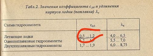

А для Бриза какое значение коэффициента применяли?
Точную цифирь, за давностью, не припомню. Что-то среднее. Стараясь подружить все параметры счёл, что заузив корпус, но сделав наименьшую килеватость редана, выход на глиссер не пострадает. При этом улучшается динамика разгона и ещё ряд плюсов. Полагаю, что не ошибся.
