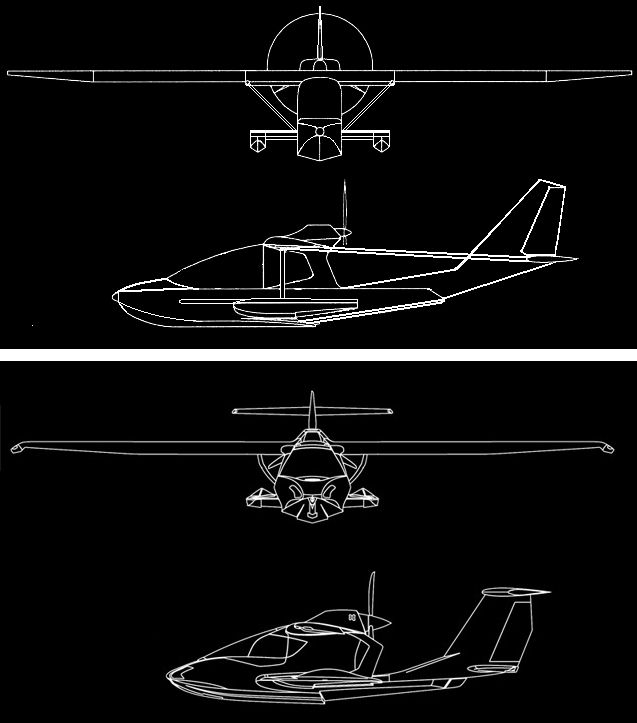

А на самолете присутствуют закрылки или флапероны или это элероны по всему размаху??
Площадка для опоры кисти руки сделана таким образом, что пилоты должны сидеть (если они правши) левым боком к направлению полета.
Сергей, это, вероятно, перспектива... наклон вперед - ну, им так нравится. Вот педалей я не увидел вовсе - так ведь рисунок, что с него взять. РУДа тоже не видно, разве что он не посередине в виде стальной загогулины под правую руку - экономят, бедные, не могут себе позволить идентичного управления.
а оставалось совсем чуть чуть киянкой доработать
Вообще мы больше от Дорнье плясали... но икона тоже конечно смотрели... в дизайн особо не углублялись... получилась чистая импровизация в условиях цейтнота... времени около месяца до защиты. Насчёт механизации: нарисовали закрылок Фаулера. Эффект от использования близкий к флапейрону, но летать без лишнего шарнирного момента элеронов значительно приятне. Это моё личное мнение разумеется.
А на самолете присутствуют закрылки или флапероны или это элероны по всему размаху?? ( Я СПРАШИВАЛ У  АВИ НА Их ВС что стоит ???)

Решение по моментной заделке подкосов к центроплану (на 2 болтах каждый) правильное. Иначе получился бы не жесткий треугольник. механизм. А вот килевая балка лодки обычно делают мощнее. по ней происходит стык килевых обшивок лодки. Какова все таки толщина обшивки лодки в районе редана.

Ребята, у вас подкос выше ватерлинии. Думаю всё дело в крутом всходе скулы в носовой части... именно с неё и идётпри выходе из водоизмещающего режима на редан бурун, попадающий затем в подкос и далее распыляясь в винт... во всяком случае на ролике именно такая картина.
Да, скула крутовата. Но воду отбивает без прлоблем. К сожалению место для съемок было неудачное. Да и летали немного. Всю картину не удалось как следует отобразить. Для пилотов с опытом полётов на гидросамолётах проблема вообще не возникала. Понимаю, это не аргумент и коль вопрос возник его надо решать. До весны (до чистой воды) ещё есть время. Будем думать. В том числе (надеюсь) и с вашей помощью.

Учитывая моментное крепление центроплана, подкосы на фото1__16__002.JPG (150 KB | 13 ) действительно выглядят не очень убедительными на изгиб, и мне понятно в связи с этим беспокойство и Сергея Рябикова, и остальных товарищей.

Что касается крыла то тут каюсь, просто слизал. Плюс пояса 25х25х2,5 против "Бекаса" 25х20х2. Признаюсь, настроен оптимистично. А вот касаемо нервюр? Тут как говорится больная мозоль. Очень долго ломал голову насчет просечек. Если бы дюралевая обшивка, тут бы без проблем. Но все-таки решил делать именно так. Не было вариантов. Когда сделал первые образцы, показалось надёжно. Ребро сгиба между полкой и стенкой реально жёсткое. Во время полётов красотами не любовался, крутил башкой на 360 -что как работает. Хотя наверное наивно. Что можно увидеть в полёте? Послеполётные осмотры не показали ничего настораживающего. Ну, чего нибудь типа ослабления натяжки тканевой обшивки и т.п. В любом случае холтелось бы более детально этот вопрос обсудить.
