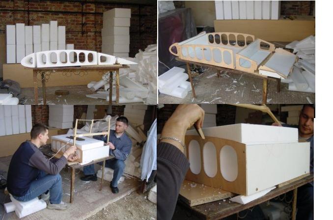

  Ну и свои пять копеек в твой трудовой подвиг... Поскольку читать ты ничего не любишь, из своих запасов делюсь - посмотри картинки сравнительно быстрого изготовления пенопластового заполнения крыла (как я понял, ты к этому гребешь - пенопласт с оклейкой стеклотканью для сбора распределенной нагрузки?)...
Все просто - кусок нихромовой проволоки из ближайшего хозяйственного магазина, ЛАТР (лабораторный трансформатор 220/12 В с регулированием напряжения из школьной лаборатории физики) и приспособа из дерева типа лучковой пилы, чтобы проволока была хорошо натянута, нагрев проволоки регулируешь ЛАТРом... Обрезки не выбрасывай - они тебе пригодятся для стапеля или матрицы при оклейке пенопласта стеклотканью... 😉...

http://www.reaa.ru/cgi-bin/yabb/YaBB.pl?num=1221726399/270
Уже предлагали эти фотки 🙂, человеку ненадо, у него свой взгляд на вещи 🙂
Как это не надо? А гламурная резалка из ножовки по металлу, забыли? ;D
Настольную резалку уже сделал, завтра начну шинковать.
Но думаю у тех молдован стыки между пенопластами все равно имели перекосы...
да и это не проблема
электрорубанок замечательно пенопласт выравнивает
