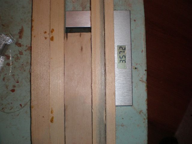

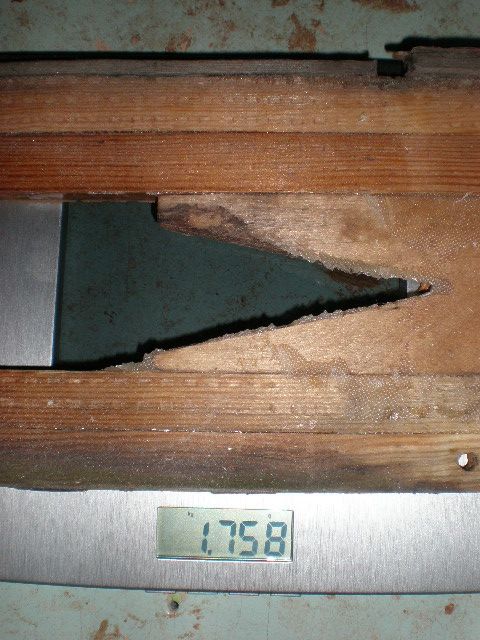

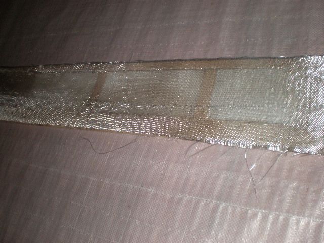

а вот столько весит первый лонжерон
    46,1 КБ · Просмотры: 199

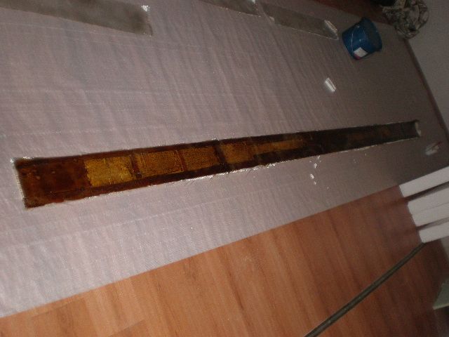

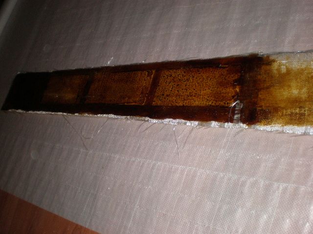

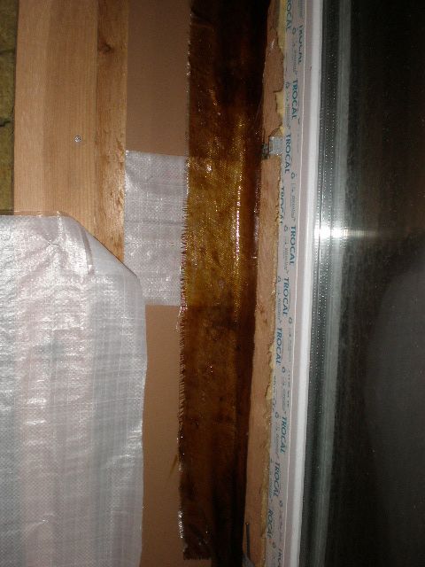

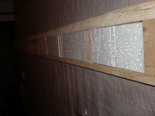

чтобы ткань держалась, заполняю дырки...
а как Вы догадались, что пенопластом?

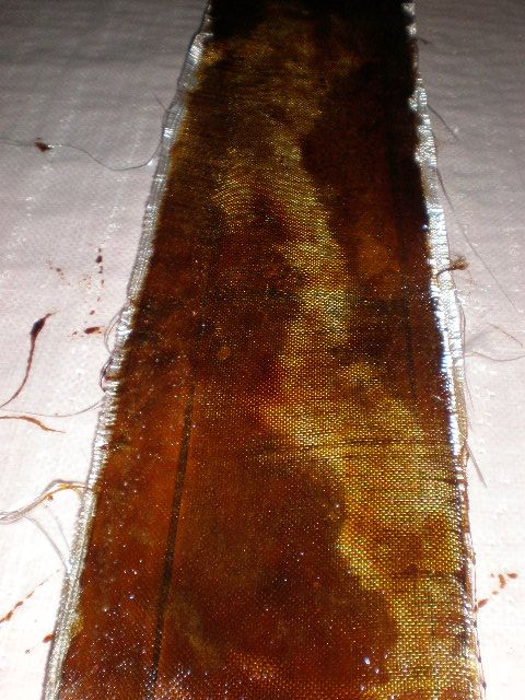

    37,6 КБ · Просмотры: 201

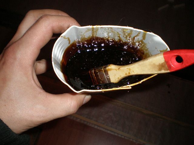

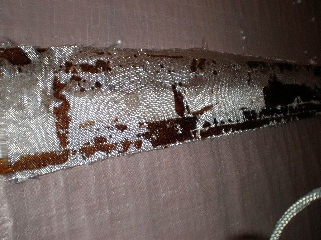

снова прилепил ткань
и вот он парафин
теперь мне понятно зачем отечественная промышленность выпускает такой темный отвердитель, для контроля парафина

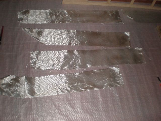

    79,5 КБ · Просмотры: 160

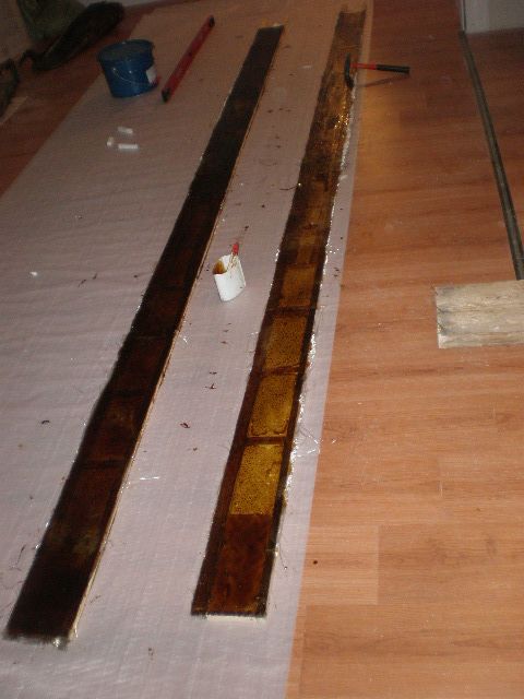

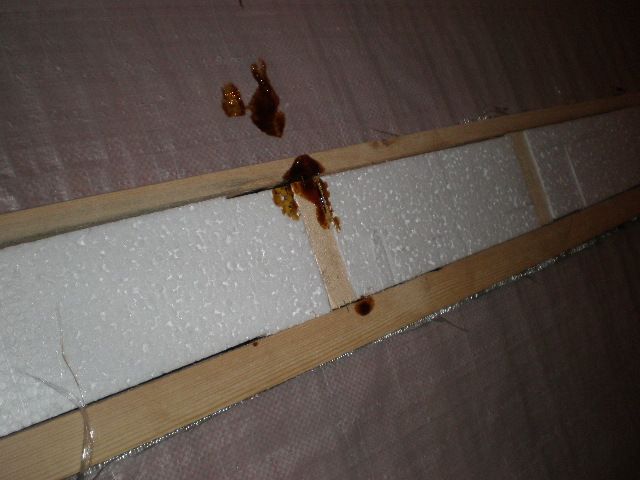

отлепил от лонжерона, и прилепил в уголке
так глядишь и домик дострою ;D
    48,5 КБ · Просмотры: 161

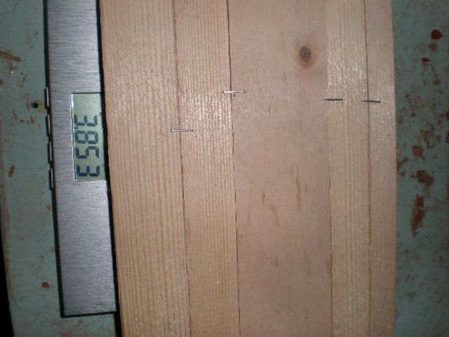

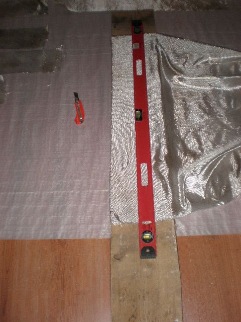

два слоя   -   один слой
новый анекдот получился: выстругал Папа Карло двух буратин, оказались негры ;D
    41,1 КБ · Просмотры: 173
Слушай , честно говоря мне становиться за тебя страшно, или за того кого ты посадишь на этот самолет.  Ты хоть и обозвал его гламуром , но такое лепишь.
Во первых приложи линейку с торца к слоям древесины и замерь толщину слоев, если больше 2.5мм , то сразу откладывай их на строительство домика, и второе ни в коем случае нельзя закладывать рейки в конструкцию с грибком ( синева по верху древесины) . Грибок разрушает структуру дерева, даже если ты обработаешь их спецсоставами, все равно есть шанс, что он продолжит свою работу после попадания влаги.  И выкини наконец полистирол , даже как заполнитель для наших дел он не годится .
окуда такое количество ценной информации?
Вот если честно, Вы сами лично что-то из этого проверяли?
Тот лонжерон от брошки, что я разобрал, по Вашим словам должен был бы уже сто раз сгнить, превратиться в труху и исчезнуть в пространстве в неизвестном направлении.
но он цел
Старайся, где есть возможность, убирать лишний вес: делай скосы, на тех палках которые "не знаю как называются", из фанеры можно вырезать что-то.
На планере "Какаду" был лонжерон из стеклопластиковых полок и сендвичевых стенок из пенопласта ПС-4
