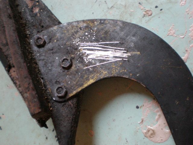

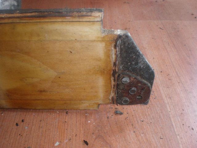

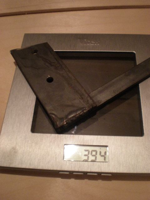

это корневой подвес одного брошкиного крыла
    43,9 КБ · Просмотры: 167

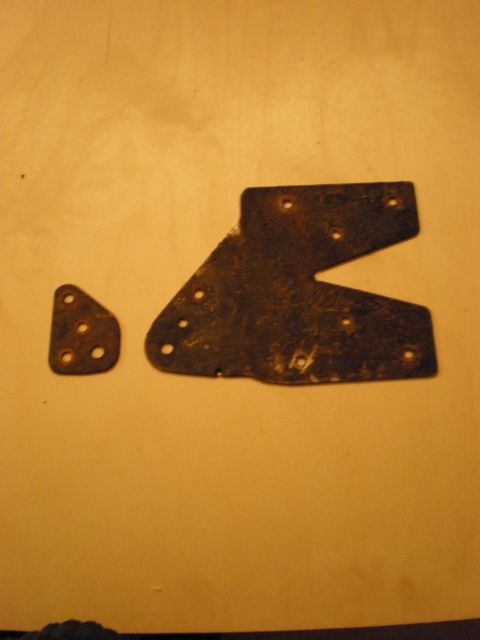

а это от второго крыла 😱
не сразу заметил, что они разные 😀
ешки матрешки это еще и люминь

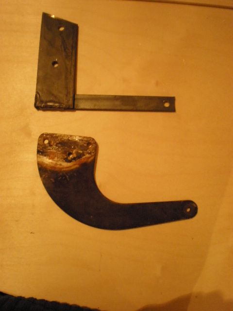

    45,3 КБ · Просмотры: 163

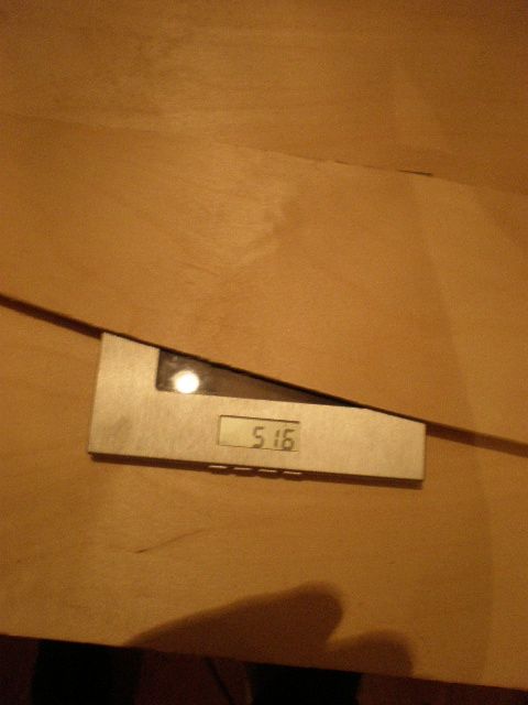

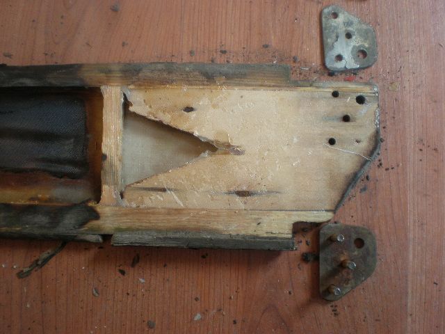

корневой узел двух , доставшихся мне крыльев от брошки
который правильный?
маленький стальной, большой люмин
    21,6 КБ · Просмотры: 116

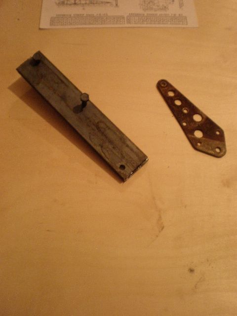

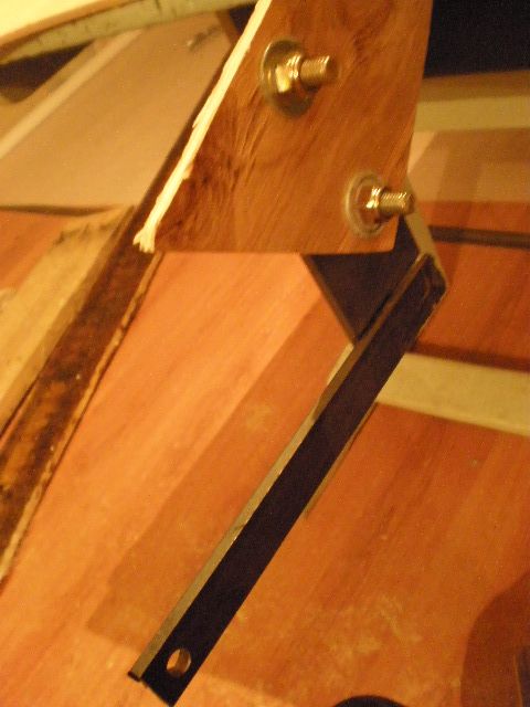

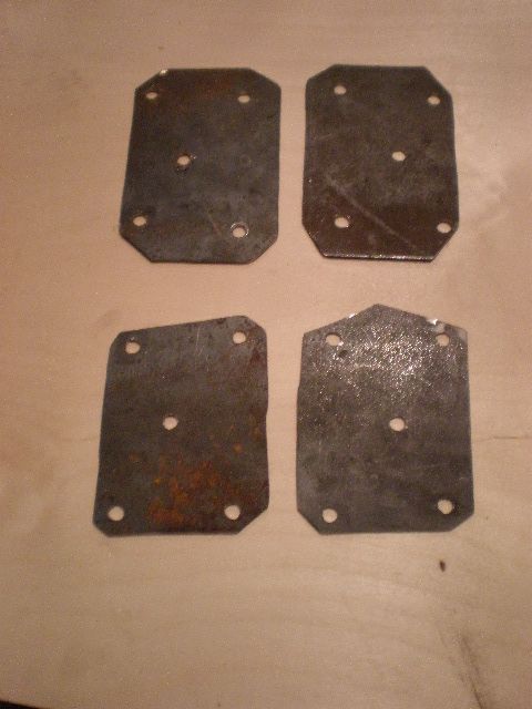

а такие поставлю на гламур сталь 2мм марка, не знаю марку, но уж не хуже люминя
форму подгонял специально для Котлакова
    37,2 КБ · Просмотры: 123

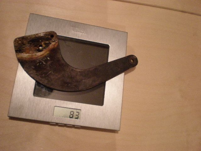

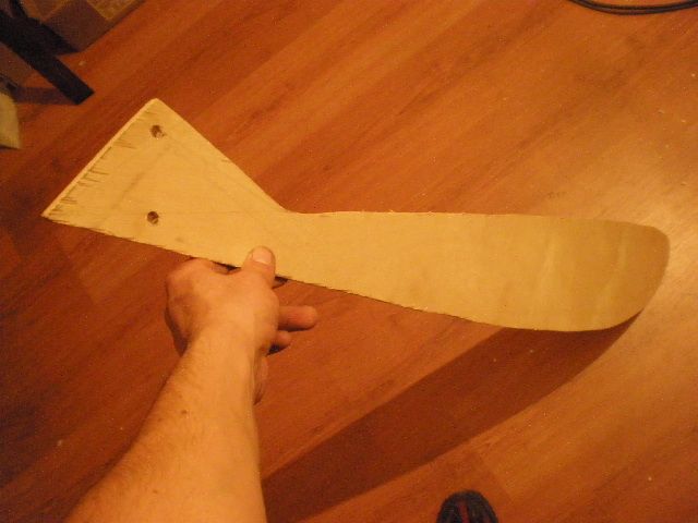

а вот на этом подвешу подкос полоса 50мм
справа то что было на брошке, сталь
    26,7 КБ · Просмотры: 127

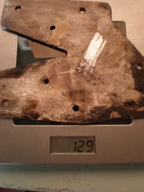

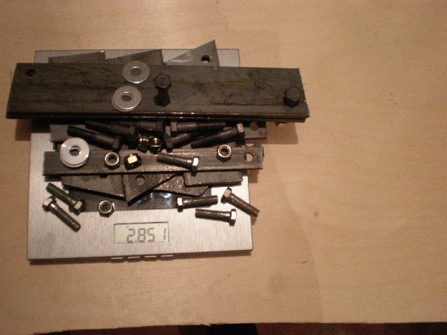

столько весит все железо на одну консоль, правда не хватает железяк от элерона, но там не много
    44,7 КБ · Просмотры: 134

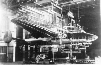

А вот как это делается в большой авиации (то же самое я видел в цехе стат испытаний АК им. С.В. Ильюшина в 1991 г., когда ломали Ил-96)
На фото прочностные испытания Пе-2
    14,5 КБ · Просмотры: 132
