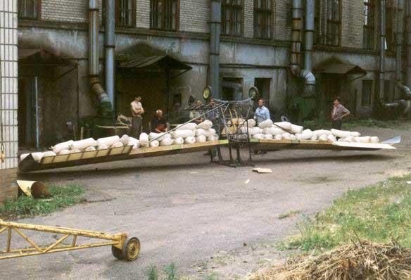

Ну поскольку Гламур кроме картинок все равно ничего не читает, вот ему в коллекцию еще одна... Прямоугольное подкосное крыло, профиль постоянный по всему размаху, статические испытания... Честно говоря, на мой взгляд найти здесь горку трудно даже при большом воображении.... Наверное, мужики о ее необходимости не знают....
Все слышали, что царь зверей сказал, никаких горок, кладем ровно
правда на фотке мужики зачем-то мешки у корня свалили в три слоя, а на конце в один
ух лева им задаст
;D ;D
Лев, не надо уподобляться Андеасу. Достаточно открыть глаза на кртинки и/или почитать книжки. ВЕЗДЕ, во всей нормальной литературе для спецов, есть графики и табличные данные по нормированию нагрузки по размаху. Для разных крыльев, с разным сужением и п.р.  И на обеих приведенных здесь картинкам. очень адекватно распределена нагрузка. Дальше в зависимости от ракурса съемки, можно называть горкой или холмиками или еще как, но сути дела не меняет. Если распределять правильно, то это НЕРАВНОМЕРНО. Равномерно не так плохо, если пресчитать и сравнить, то получится просто перетяжеление. Не очень сильное, не критичное, т.к. в "запас", но все равно имеет место ОШИБОЧНОЕ определение нагрузки.
Потому, если пытаться кому либо что то объяснять, то стоит говорить именно истинное положение вещей, а если упрощать (как в примере с равномерным распределением нагрузки для прямого крыла), то чесно говорить, что это не корректно, но имеет право на жизнь. Т.к. не в ущерб прочности. Так, кстати, поступил КОндратьев, в своей книжке для чайников. Но никто там не найдет утверждения, что именно так и только так происходит распределение нагрузки на прямом крыле.
А особо одаренным, можно посмотреть еще раз на картинки и на обеих заметить подкосы. А если перестать пылить и гнать пургу, то можно еще раз подумать, КАК в подкосном крыле выглядит эпюра изгибающего момента?????? Даже в книжке для чайников у Кондратьева она ну совсем отличается от приведенных при испытании. Про специализированную литературу даже не говорю. Выводы, как говорится в народе: умный сделает сам, а дурак все равно не поймет :IMHO

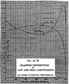

Давай поговорим про литературу.
Брун. Airplane design handbook. Стр. А 5.9 - специально нашел для любителей читать книжки, не вдумываясь в то, что там написано.
График распределения подъемной силы по размаху прямоугольного крыла.
Читать научились? Теперь научитесь думать.
Жду встречной иллюстрации, для нетрапецивидного крыла, естественно, и не для скорости в 0,9 маха.

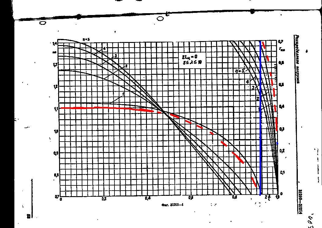

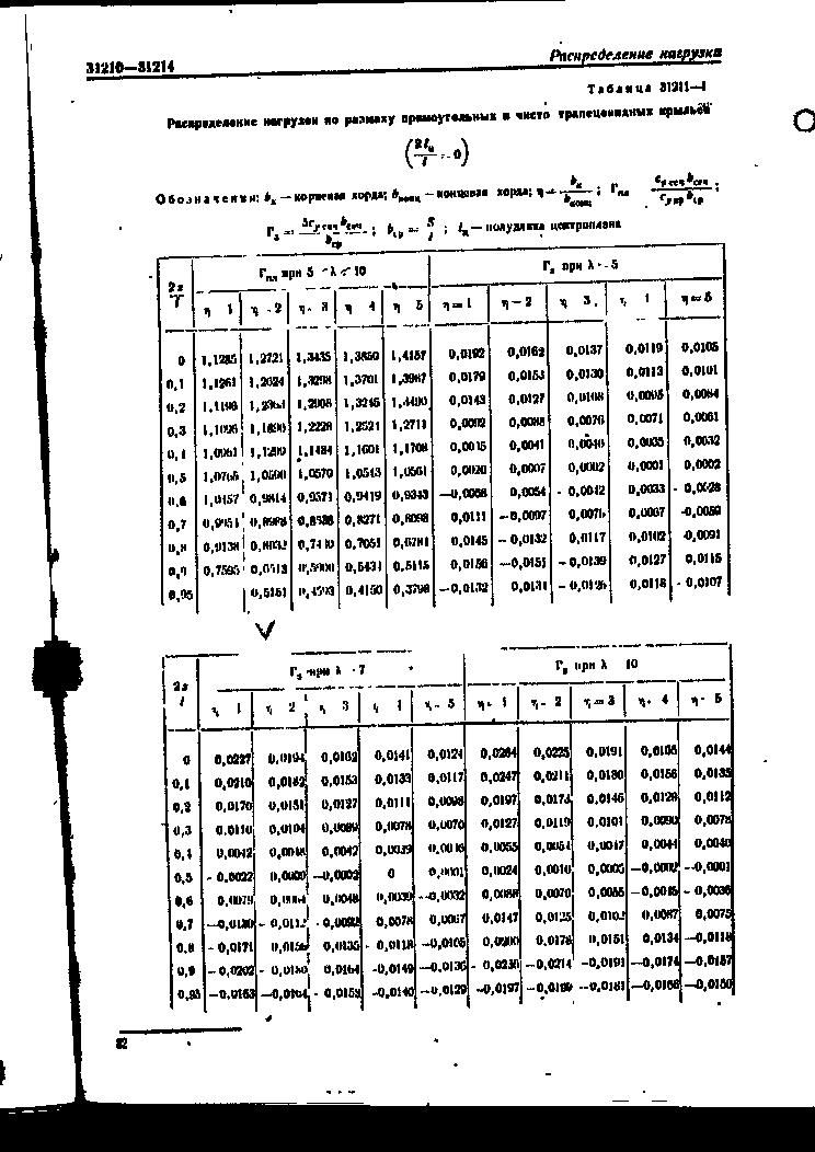

Не вопрос: Классика. "РДК 43" Т.е. руководство для конструктора, 43 года выпуска. Сублимированные в ЦАГИ данные и опыт по продувкам и различному опыту постройки. Приводятся табличные данные для разных удлиннений, разных стреловидностей, разных планов, разных кручений. В принципе есть формулы, по которым кажется все это можно получить самому, но я в те дебри не лез, т.к. уже ГОТОВЫЕ к применению данные во всей красе есть. Книга в электронном виде в тифе. Если сжимать, качество сканов ухудшается и циферки видно плохо. Хотя на приведенной картинке так же нифига не понятно.
Потому даю еще дополнительную инфу, тем кто сам может скачать эту книгу. Она где то в сети висит.
Распределение нагрузки 31210-31214. Таблица 31211-1

График. Цветом выделил наш случай. Просто там концевая часть дана в другом масштабе, т.е. график как бы из двух линий.
Было здорово все же увидеть более читаемую картинку и у Андреаса. Потому что по той что приведена вообще ничего не понятно. Можно только догадываться, на основе опыта листания профильных книжек 🙂. Если делать далеко идущие выводы по стат испытаниям на базе таких видов, то гламур может выйти еще тот  ;D

Ну и? Перерисуйте в масштабе и сравните с этим
А дальше, для желающих смотреть картинки, не вдумываясь в смысл, смотрим табличку 31212 и накладываем на график.
