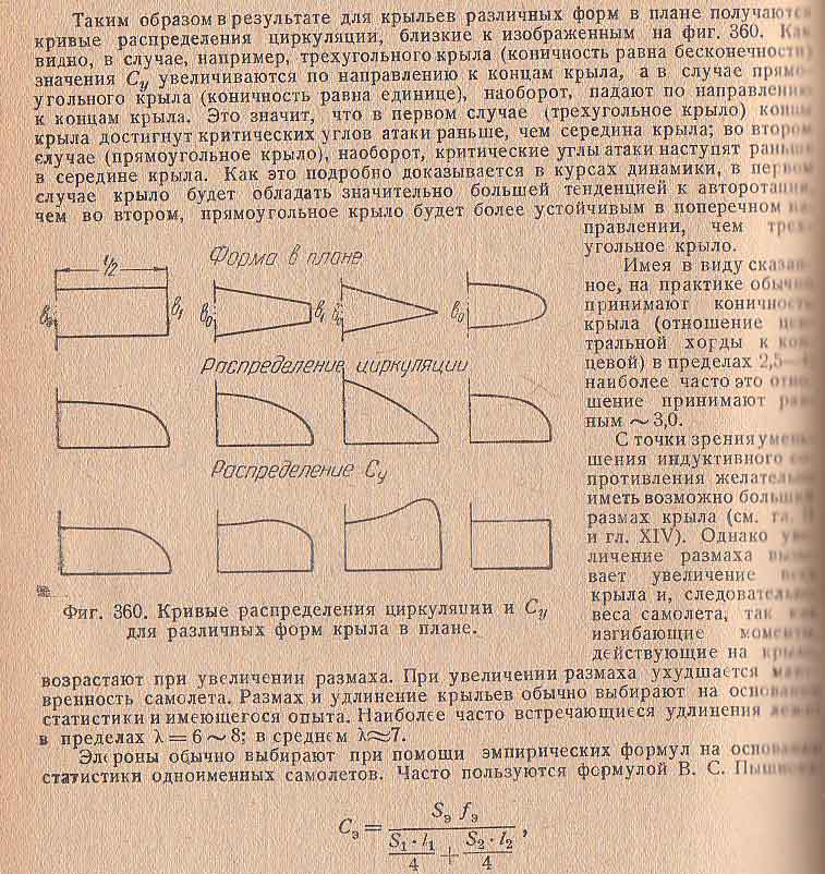

Ну и? Перерисуйте в масштабе и сравните с этим
Ну и? Один в один.
А дальше, для желающих смотреть картинки, не вдумываясь в смысл, смотрим табличку 31212 и накладываем на график.
А потом думае, нафига же мы это делаем то? Или сначала думаем?
Понятно. тут уже кроме мозгов еще и очки нужны.
Кстати, по РДК - нет, не вопрос, а информация к размышлению.
Как можно использовать график, построенный неизвестно каким образом, для неизвестно какого профиля, для неизвестно каких условий...
Понял, спор бесполезен. Непробиваемо.
Давай поговорим про литературу.
Брун. Airplane design handbook. Стр. А 5.9 - специально нашел для любителей читать книжки, не вдумываясь в то, что там написано.
График распределения подъемной силы по размаху прямоугольного крыла.
Читать научились? Теперь научитесь думать.
Жду встречной иллюстрации, для нетрапецивидного крыла, естественно, и не для скорости в 0,9 маха.
На картинке показаны КОЕФФИЦИЕНТЫ подьемной силы и сопротивления трапециевидного крыла, а никак не подьемная сила. Циркуляция (т.е. подьемная сила) будет в любом случае иметь максимум в центре крыла (т.е. горку), как на рисунке от Хвоста. Кроме особых случаев, когда центр крыла имеет уменьшенную хорду.
Для упрощения расчета действительно можно считать накрузку постоянной или пропорциональной хорде крыла, как и показано у Кондратьева. Это ОЧЕНЬ упрощенный вариант, дающий консервативную оценку усилий, но вполне имеющий право на жизнь.
ну вот вам ответ от Титова Остославского. И по циркуляции и по Сy

Если есть крутка то может быть что угодно. У краев можно Сy совсем маленький сделать.
