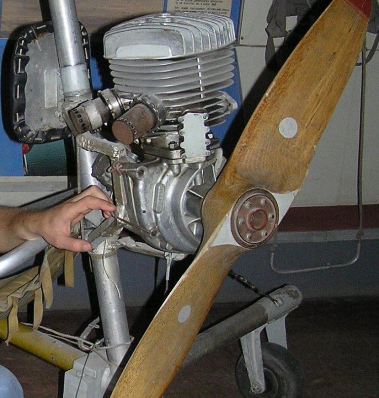

Че-т навеяло..
Этот шедевр я заснял в Феодосии, в музее дельтапланеризма.

да... особенно впечатлило крепление мотора.... проволочками к мотораме...  сразу видно, что тов. glamurnoff не первый....  :STUPID

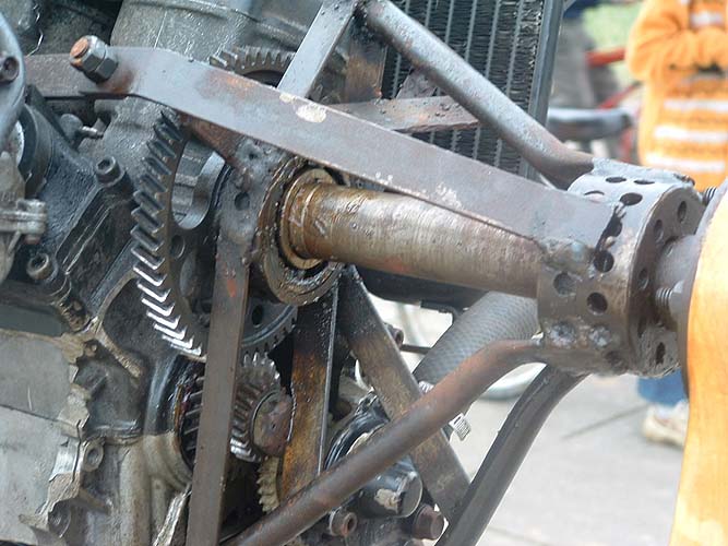

 А что? Фотография как раз в тему разговора... Если отвлечься от совершенно непрезентабельного вида (как-то не гламурно 😉..),
то понятно, что ни сам редуктор, ни тем более вал двигателя в этой конструкции осевых (ТЯНУЩИХ) усилий ОТ ВИНТА не имеют...
Все тяговые усилия от винта воспринимаются двумя опорно-упорными подшипниками (похоже шариковыми) вала фланца винта и далее передаются с корпусов подшипников через растяжки на корпус двигателя, а через него на телегу...  Трудно сказать, о чем думал конструктор, выбирая такую схему передачи тянущих усилий... Наверное, условиями компановки телеги...
  На самолете, тем более с автомобильным двигателем, я бы лично сделал по другому... Двигатель все равно будет закрываться обтекателем, поэтому изогнул бы лонжероны, на которые будет устанавливаться двигатель спереди по типу известного "кенгурятника", на который установил бы (приварил)площадку крепления вала фланца винта вместе с подшипниками и оставил бы двигатель в покое, только соединенив винт с редуктором через обычную резинометаллическую муфту... Через нее передавался бы только крутящий момент и никаких тяговых усилий... ;D ;D ;D...

Константиныч говорил, что шариковый подшипник не упорный

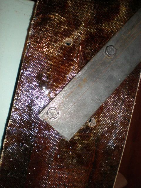

начал собирать крыло
первый подкос прилепил к лонжерону обдуманно
второй на автопилоте,
неправильно
перевернул
не тот
в результате на каждом лонжероне по две запасные дырочки

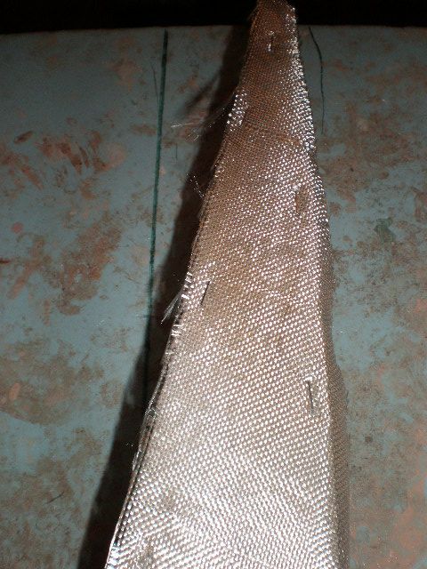

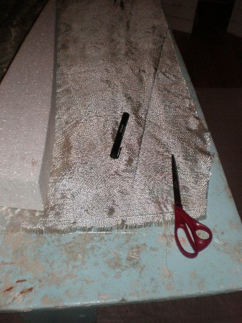

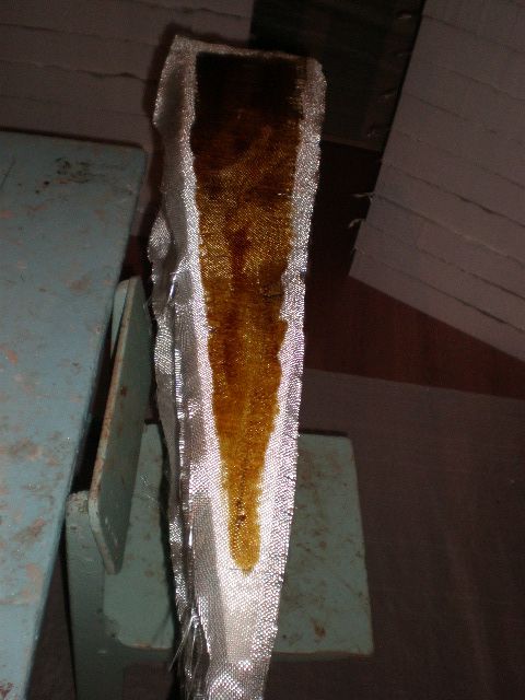

Кучу времени ушло на подготовку заполнителя с нервюрами
