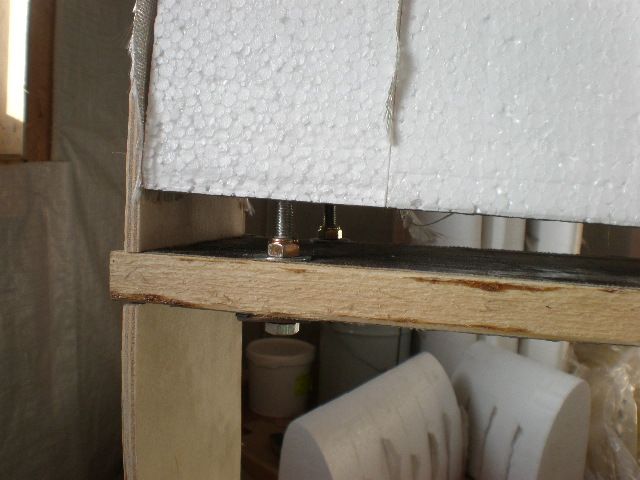

болтики мешают

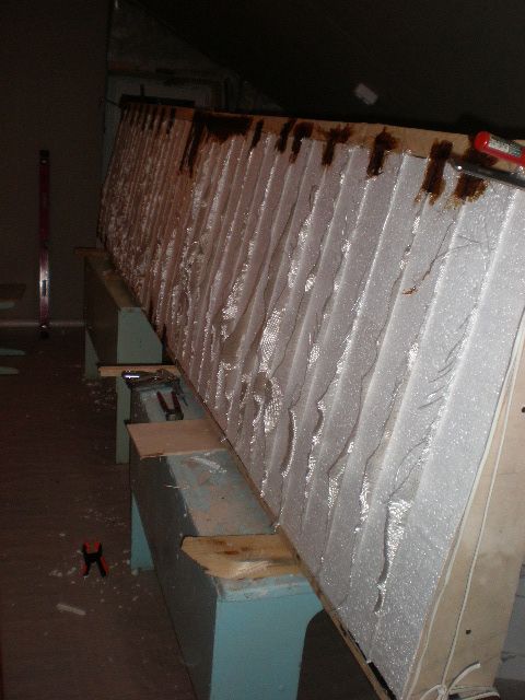

нажимаем
асса бджик викалупивай
    39,5 КБ · Просмотры: 136
    52,2 КБ · Просмотры: 131
    50,7 КБ · Просмотры: 122

Этот способ крепления силовых нервюр к лонжерону несомненно войдет в аналы...

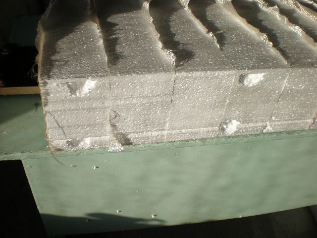

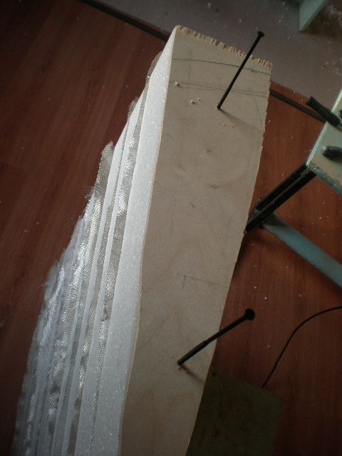

    36,4 КБ · Просмотры: 131

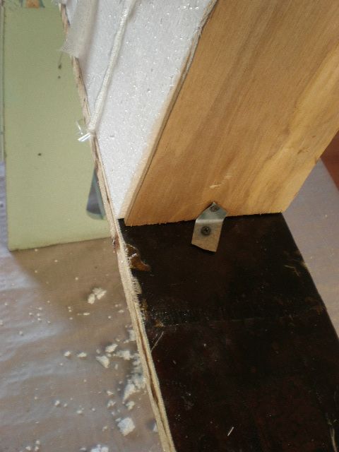

палку сверху и начинаю мазать
это только свиду так все красиво
на самом деле ровно подогнать детали пока не удается
ну да ладно, все равно этому крылу суждено погибнуть под грудой кирпичей

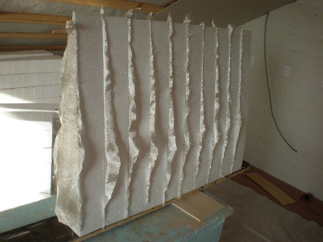

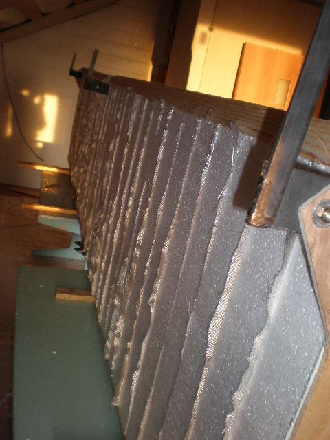

    54,3 КБ · Просмотры: 126
    48,6 КБ · Просмотры: 120
    49,3 КБ · Просмотры: 126

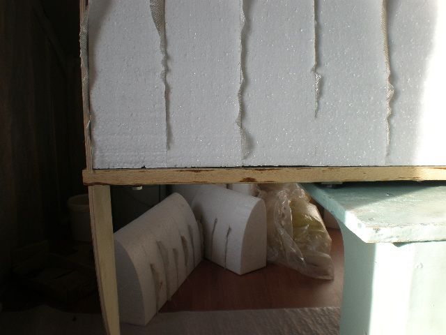

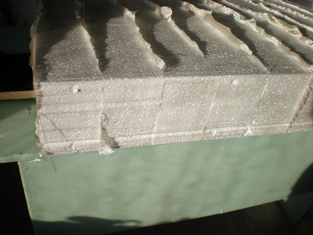

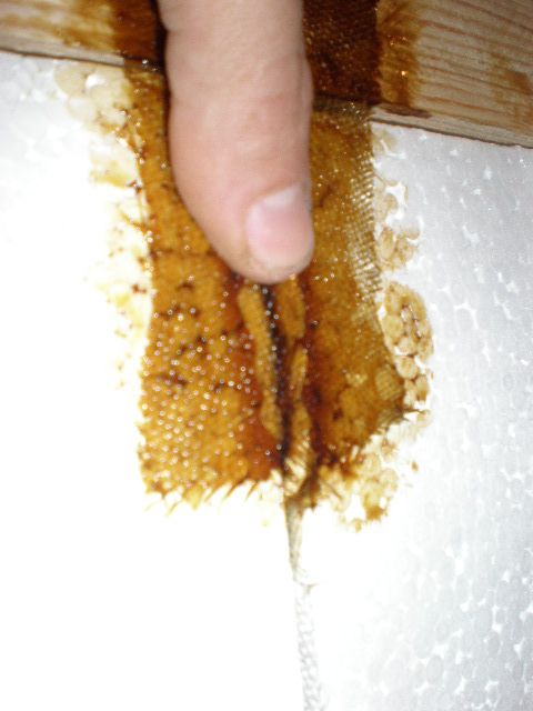

Не дожидаясь, пока смала канчательно схватится надо прижать нервюры к обшивке
ато выпирают, где то на милиметр

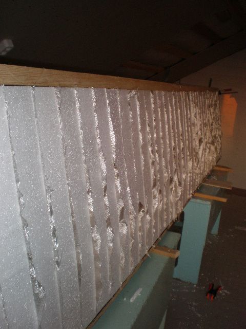

    63,7 КБ · Просмотры: 125
    38,2 КБ · Просмотры: 119
    36,1 КБ · Просмотры: 125

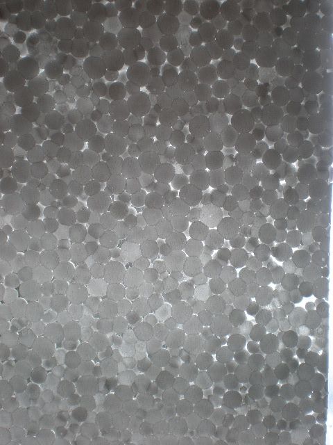

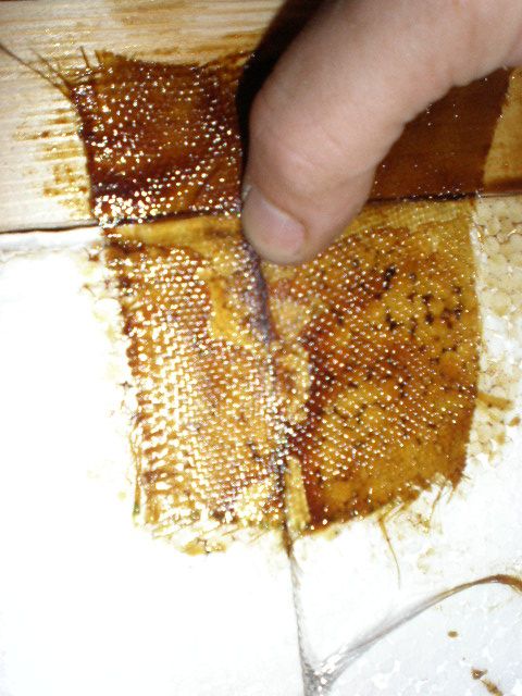

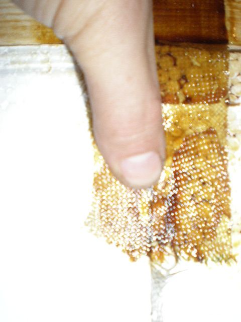

А можно фотку пластины Вашего пенопласта,сантиметровой толщины, на просвет?
меня в этом пенопласте кроме веса подкупает , то что при сжатии у него работают ВСЕ шарики

Да, строительный 😡, делайте поправку на качество пенопласта, я такой видел, и даже использовал :'(.
 Шарики разноплотные, не везде соприкосаются. Когда будете делать стабилизатор, поищите упаковочный! он бывает такой-же плотности, с большими шариками :IMHO. Если найдёте марку хорошего шарикового пенопласта, скажу спасибо. В хорошем шариковом пенопласте все шарики больше 5мм, одинакового размера и плотности, без дырок между ними.
 Попробуйте поискать там, где холодильники продают.
...все шарики больше 5мм, одинакового размера и плотности...
Это не рефльно. :IMHO Я сам видел в каком состоянии шарики нажодятся до вспенивания, и могу утверждать что они не одинаковые. а просеивать их черес сито наврятли кто будет (хотя и это возможно). На своем аппарате не собираюсь использовать такой пенопласт, и другим не советую.

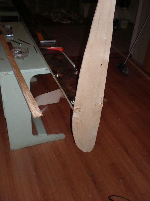

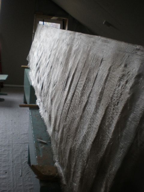

    51,9 КБ · Просмотры: 128
