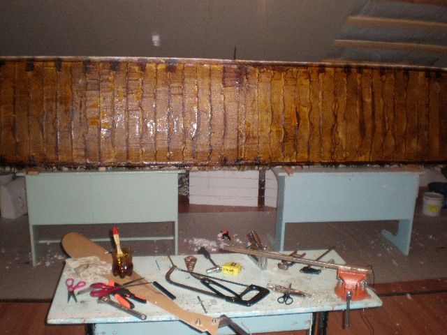

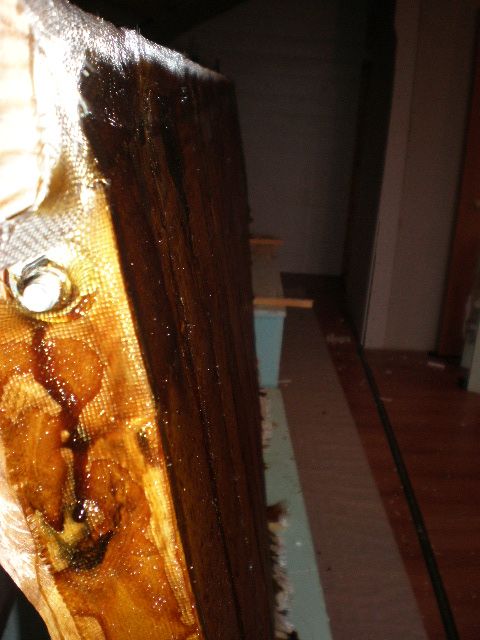

намазываем, нервюры отлично видны
    84,5 КБ · Просмотры: 125

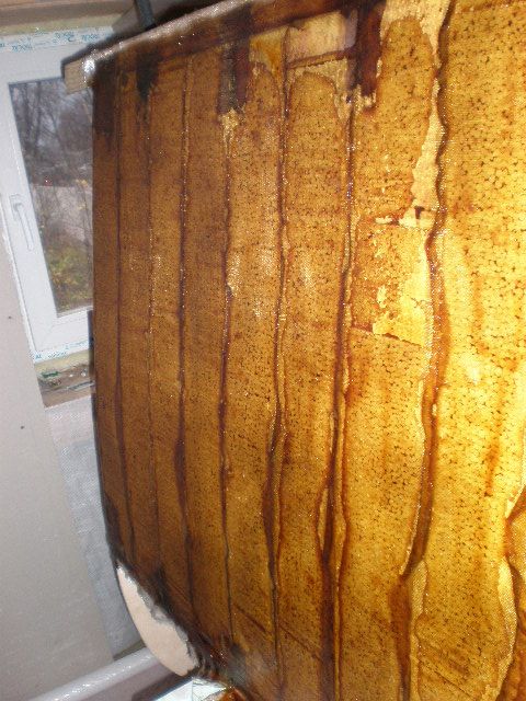

так они портят всю форму
эта тряпка при намокании становится жесткой и выпирает
может тут стекловуаль использовать?
    89,7 КБ · Просмотры: 127

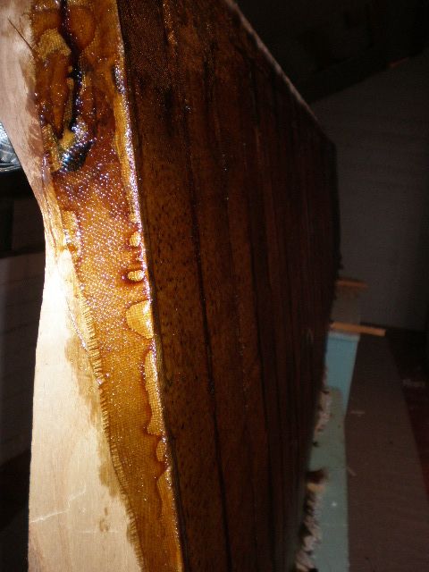

не очень
но полагаю, что крыло и с такой поверхностью может летать

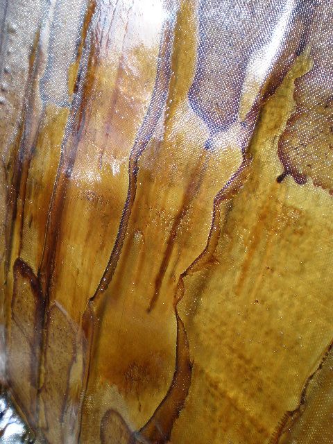

    59,9 КБ · Просмотры: 122

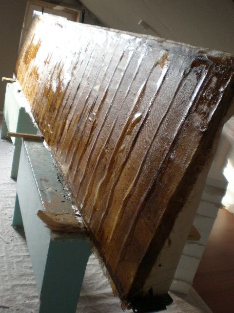

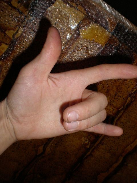

На помощь приходит фактор распальцовки...
кстати смола хорошо смывается мылом
так и хожу через каждые пять минут мыть...
никогда у меня руки не были такими чистыми ;D
    59,8 КБ · Просмотры: 133

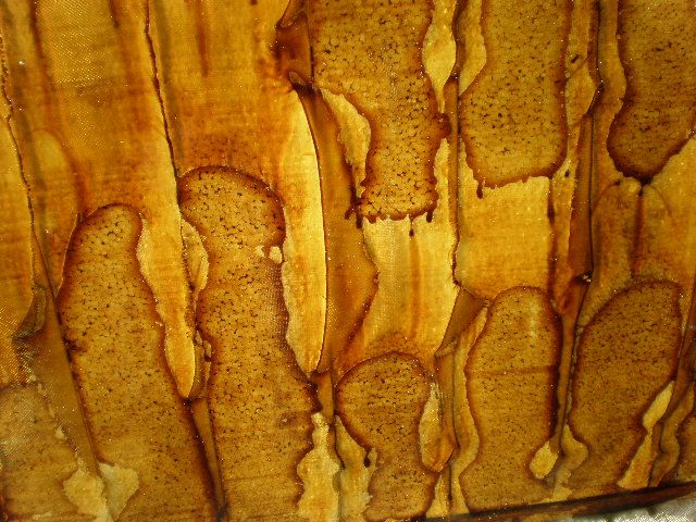

По мере застывания надо ходить и тыкать пальчиком
увлекательное занятие

А застывает эта смола ну очень долго...
20 минут мазал
9 часов хожу около нее :🙂
вот если бы я точно знал что надо делать следующим шагом, то....
все крылья, элероны и оперение можно было бы слепить за 12 - 15 часов
А почему ты их не срезал чтобы не выпирали? веть не чего не стоило это сделать.
ну тогда бы они за обшивку не держались бы
нервюры работают на растяжение, пенопласт на сжатие
единственный минус - распальцовка
а если бы я хотел все до миллиметру подгонять прежде чем лепить,
я бы тогда из люминя крылья делал
а лучше из кольчуготитана ;D
