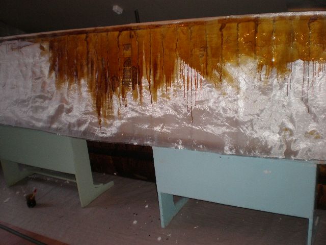

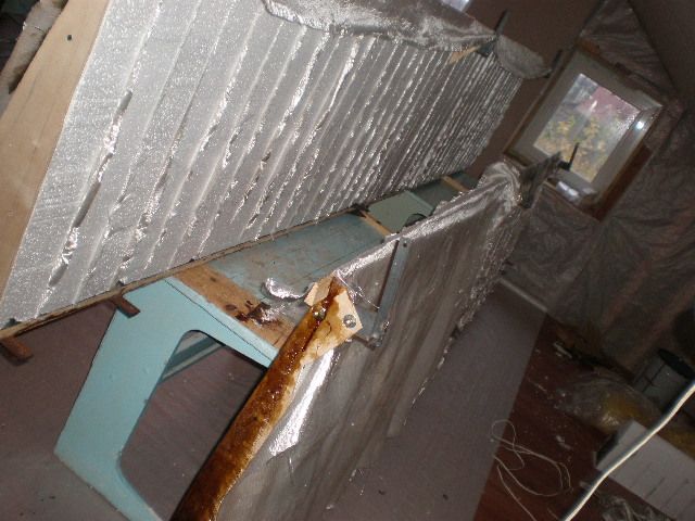

а пока после большого перерыва (5 дней)
домазываю крылышки перед испытаниями

 Кажись ткань надо укладывать под 30градусов для восприятия нагрузок на кручение. Или у Вас токо лобик на кручение, а остальное само по себе?
 Пенопласт попробую разведать, у меня папа за пластмассой собирается, попрошу образцы взять.
Под 45 градусов.
Чтобы волокно работало полностью - его надо направлять по напряжению(тогда волокно будет работать на растяжение - сжатие... а это самое выгодное...)

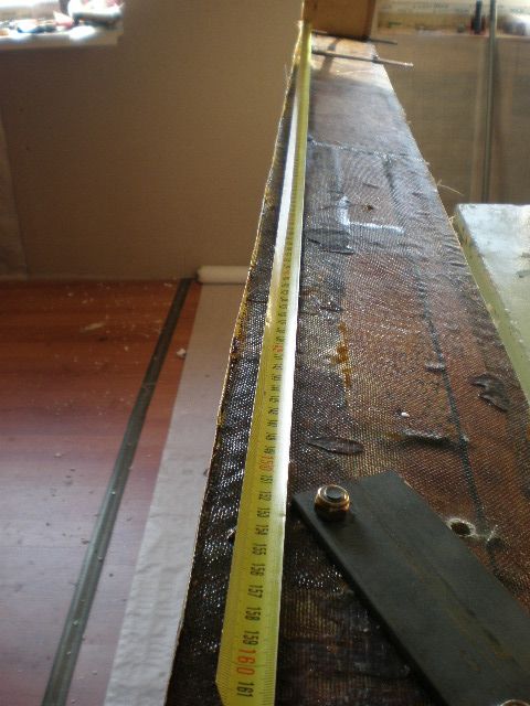

Это длина страны заподкосии
до последней нервюры 1530 мм
этож какая страшная сила будет сжимать верхнюю полку лонжерона 😀
целых 3 150 000 грамма, жуть
;D ;D ;D

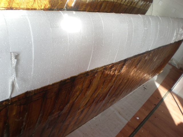

    54,2 КБ · Просмотры: 130
решил левый лоботряс вооще без нервюр сделать, интересно на сколько слабее будет?
ну не получается их ровно прижимать, на одну надо давить 5-10 кг на всем крыле это 1800-3500 кг на мансарде это невозможно сделать
или мириться с этой гладильной доской
;D

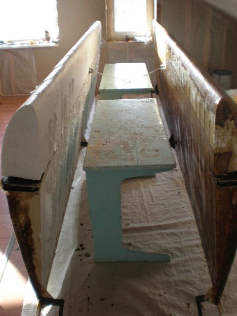

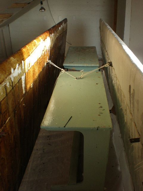

    46,6 КБ · Просмотры: 119

вот интересно:
1   нервюры делают под 45 гр.?
2   а фанерку на обшивку лоботряса?
3   насколько правильно пропитанный стеклопластик вдоль волокон прочнее чем по диагонали?
