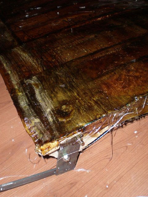

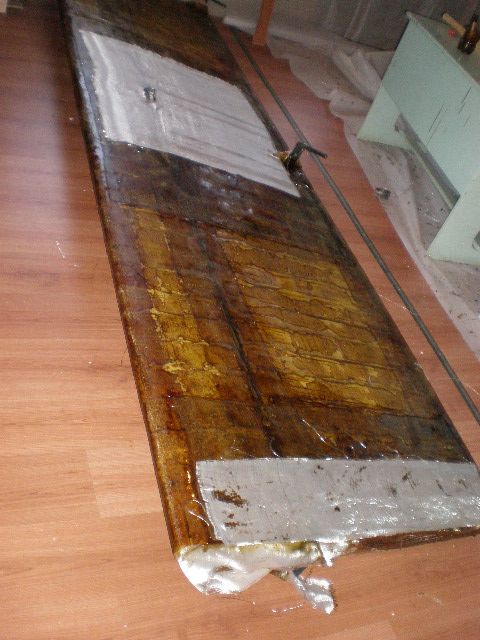

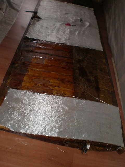

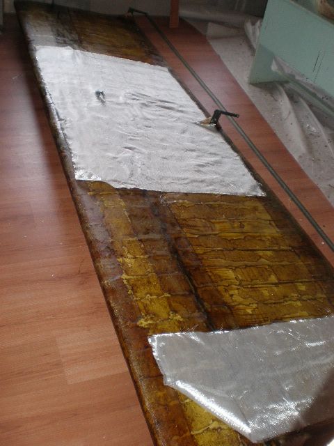

решил вот усилить низ крыла в районе подкоса

Vane4ka сказал(а):

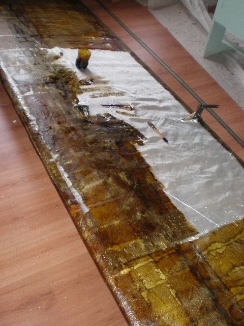

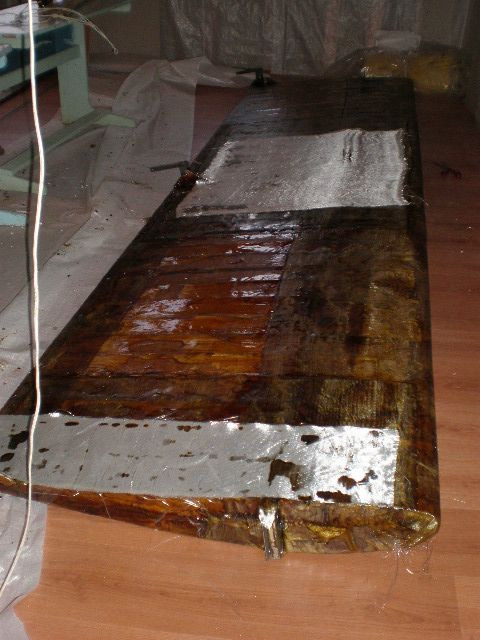

А почему стекло кусками клеишь, а не цельным куском?
6 кг
так получилось

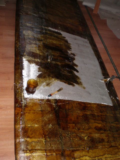

сначала надо было как-то прилепить заднюю часть к лонжерону, это один кусок шириной метр
потом приклеить лобик, это второй кусок шириной пол метра
потом низ крыла, это еще метр
потом лобик на второй раз +1м
конечно, опытный авиастроитель наверно как-то мог бы все предусмотреть и сразу оклеивать одним куском, но у меня нету под рукой опытного авиастроителя...
вот и получилось: лобик и верх по два  слоя
над лонжероном и около задней рейки по три
внизу один
наложил два слоя около крепления подкоса внизу
завтра положу еже три слоя сверху
итого в самом напряженном месте - шесть слоев!
пока истратил около 70 м2 ткани и около 25 кг смолы
по жесткости, по ощущениям намного прочнее брошки
как его на пробежках сломать?
вес не знаю, но предполагаю что с элеронами около 70 кг
Много это или мало для 12м2?

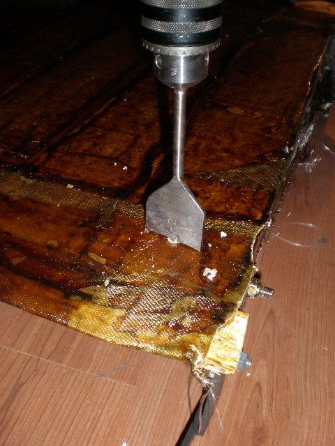

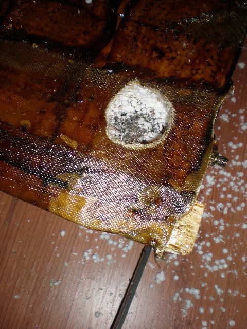

оказывается крыло не только спереди на лонжероне держится, нужна еще сзади опора, пока не знаю какая, но крыло в этом месте надо усилить...
сверлим
чистим
конопатим, почти не видно
;D ;D ;D

не знаю, до этого я еще не дошел
вот когда начну делать пробежки узнаю
а вот поверхность очень даже можно ровной сделать
я вот сегодня подумал: если бы я решил сейчас вдруг обои например сам клеить, ровные бы они получились, как у людей?
или волнообразно-косообразные?
;D ;D ;D
такому как я  подобные вещи с первого раза не даются
а вот большинство людей вполне нормально могут обои поклеить, значит и гламур слепят
остался только вопрос, как крыло выдержит +5-2

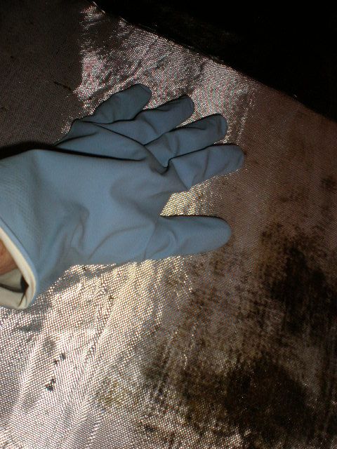

смола 370 кончилась, перешел на 1472, с ней не очень пальцы позагибаешь, только в перчатках
