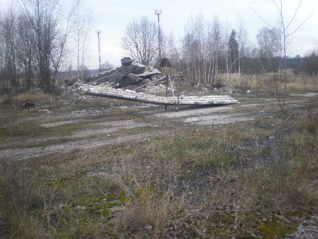

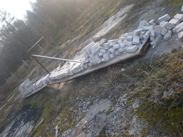

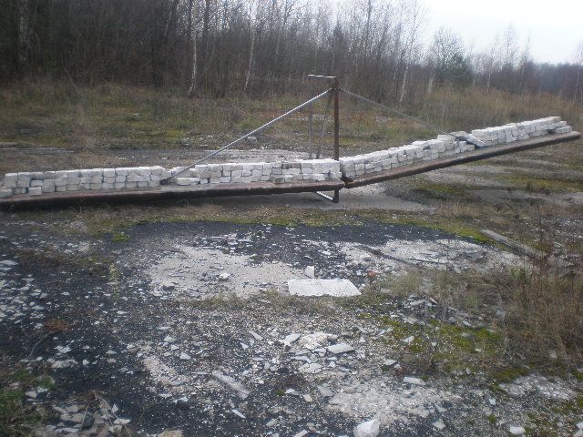

появились какие-то звуки на втором слое

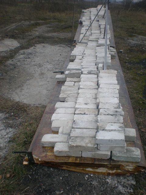

360 кирпичей 1350 кг
на всякий случай переложил задний ряд на лонжерон

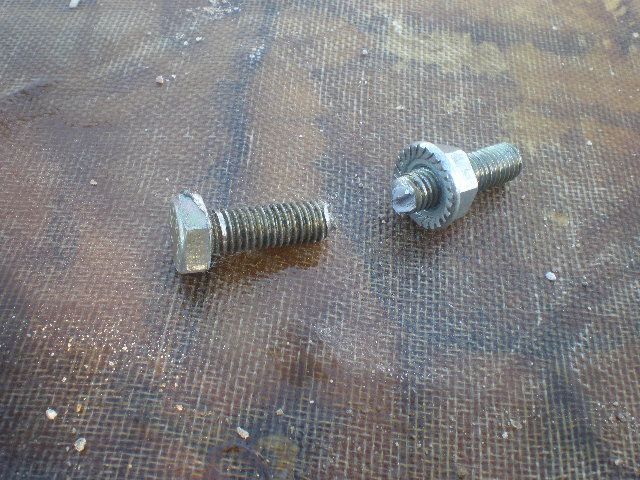

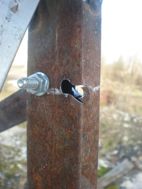

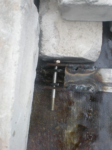

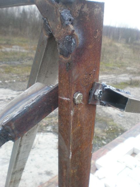

болтики держатся отлично
я ожидал что первым срежет по резьбе белый который справа

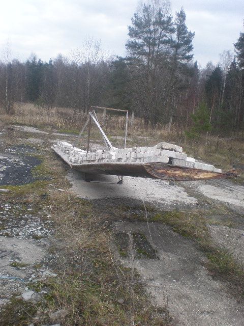

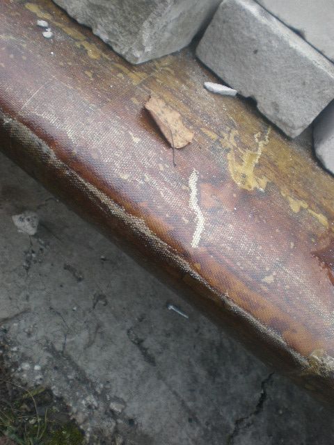

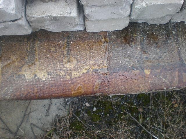

поначалу решил, что причина в повреждении носка во время транспортировки
это я его продрал об стеклопакет, когда вытаскивал через окно
но дело не в этом, та что смело можно так делать
    51,9 КБ · Просмотры: 119

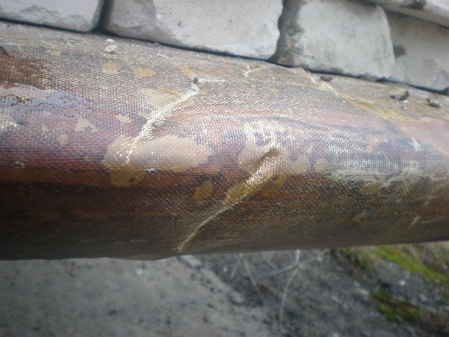

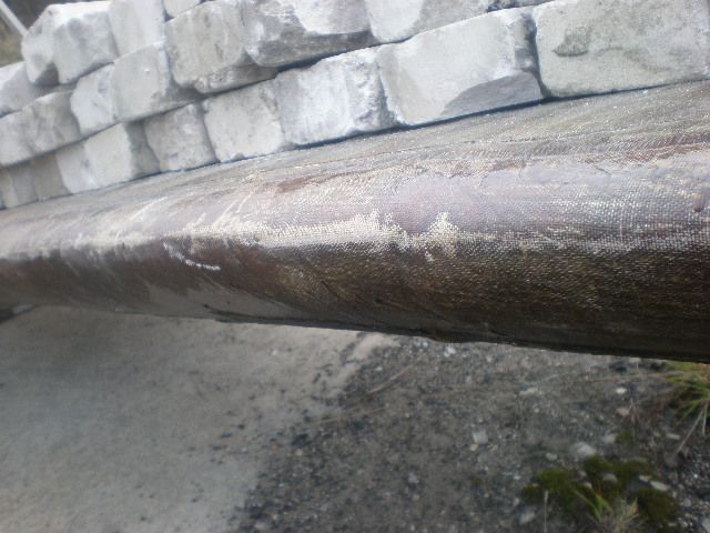

дело в том что лобик оклеен всего в один слой на участке от носка вниз до лонжерона от корня до примерно 1.2м
что-то я решил, что в этом месте будет только сжатие по лонжерону
кручение усилил в районе подкоса
положил бы два слоя, она может еще столько же выдержало

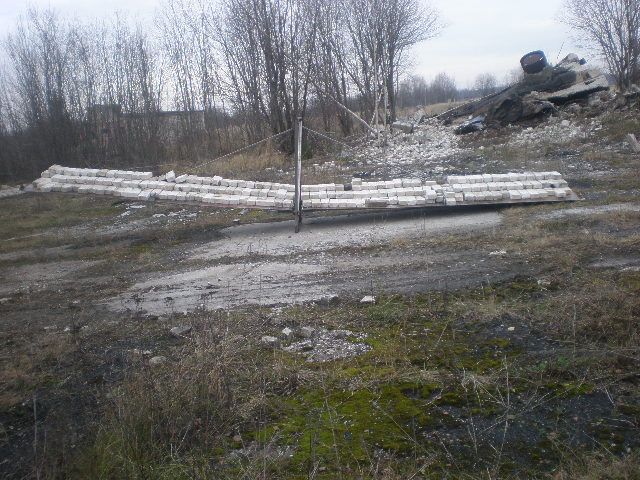

Пока уважаемая публика отмечает мою поломку, подведу небольшие итоги...
🙂 крыло выдержало перегрузку 5-6 же для одноместника
и 3 же для двухместника, но могло больше
🙂 летать, с точки зрения прочности, может даже и это крыло. оно же не сломалось
🙁 коробку при однолонжеронной схеме надо делать прочной не только по середине , но и у корня. тут не должно быть участков толщиной 0.25 мм
🙂пенопласт сработал отлично , точнее сказать он отдыхает, ничего не держит
🙂задняя кромка держит отлично
🙂узел навески крыла держит, только взять неустающую сталь
🙂узел крепления подкоса держит, можно облегчать
🙂обшивка плюс нервюры за лонжероном, без проблем, можно облегчать
🙂 второй подкос не нужен
🙂 задний узел крепления крыла работает
:IMHO
задача обеспечения прочности самолепной конструкции решена
завтра надо будет взвесить крыло
интересно, сколько оно на самом деле весит?
750кг, это при 350 взлетного для одноместного, при коэф безопасности хотя бы 1,5 (хотя при этом качестве изготовления меньше 2 брать самоубийство) выходит 500 эксплуатационных. Далее 500/350 =[highlight]1,42.[/highlight] [highlight]Это[/highlight] полученная эксплуатационная [highlight]положительная перегрузка[/highlight]. Мягко говоря недостаточно для БЕЗОПАСНОГО полета. Тем более учебного  :STUPID. Уж совсем по минимуму надо 3 перегрузку. А лучше 4, если действительно летать в реальную погоду.

Уточни, я не понял - приложенная нагрузка  1350 кГ - это на все крыло ? (тогда для твоего качества изготовления это однозначно недостаточно хоть для двухместника, хоть одноместника) или на консоль? (половинку крыла) - тогда можно о чем-то разговаривать...
И еще одно... Я бы не делал на основании этого теста очень далеко идущих выводов по поводу нервюр, обшивки и прочего...
Как ты надеюсь знаешь, реально в полете на крыло три четверти (как минимум) действующей подъемной силы - это разрежение НАД крылом и только четверть - это давление ПОД крылом, которое ты имитируешь кирпичами... К сожалению, при статиспытаниях тебе такие условия создать нечем... Так что - оторвет или нет твою обшивку, как закрутит крыло и прочее - остается неизвестным... 🙁...
При такого типа испытаниях ты убеждаешься только в мех. прочности силовой схемы - эту нагрузку выдержал и лонжерон, и узел крепления, и подкос... и не более того....
  Все равно... Уже неплохо... Поздравляю!
glamurnoff - вы смоделировали своим "экспериментом" статическую нагрузку...  и то что крылья и узел стыковки не "дали дуба" при приложенной нагрузке - результат удивительный (скептики посрамлены). Но....
Фактически вы смоделировали статику (полёт блинчиком в штиль), теперь предлагаю добавить динамики (и довести эксперимент до логического конца)... Создайте момент (с'имитируйте знакопеременную перегрузку) - качните всю конструкцию за крыло (которое выше) резко вниз/вверх пару раз (естественно с кирпичной нагрузкой)...   😱
И если не развалится ваша сборка, то у вас есть шанс,  что у вашего самоля крылья не отвалятся в полёте, при маневрировании...

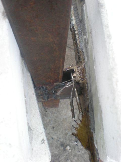

подкос оторвался
причина в в том что варил конструкцию наспех в сумерках
луна уже вставала... 😀
и конечно первобытные инстинкты взяли верх над разумом
я и сам знал что так будет
