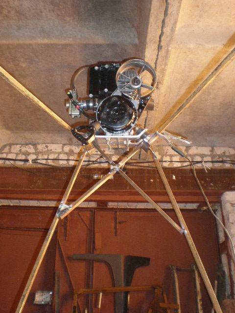

посмотрел как можно приделать подушки к мотораме
Вы удовлетворены?
Ой!!!! Если это части гламура, то похоже медведь сдох!!! Люминдий и даже обработан напильником!!!!! До чего же вы человека довели со своими моторами и полетами!!! Если так пойдет, то через год все атавизмы и рудименты будут подтянуты до уровня "Тайги".
Люминевая плита, обработанная напильником продавалась вместе с мотором. Так что не надо о Гламурове думать плохо ;D

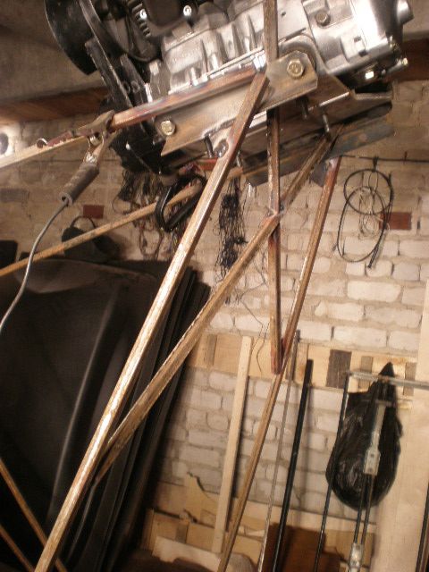

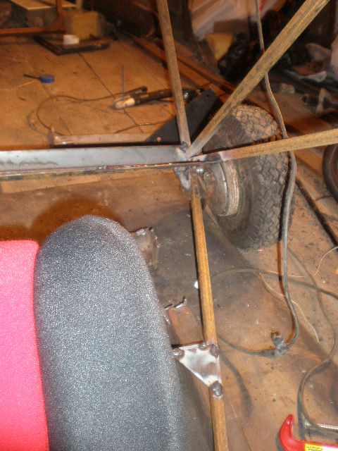

Варю фюзик, третий день уже
купил 30 метров, профильной трубы 15х15х1.5
думаю, что если эти трубки выдержат 50 ходок по полю, то дюралька 30х1.5 на вытяжных заклепках выдержит все
собрал конструкцию, вам конечно не понравится, а мне кажется - супер. Дергал за веревочку на моторе - вроде жестко.
вид вперед с места пилота
вид на колесо с места пилота
моторама

glamurnoff сказал(а):
МУЧАС ГРАЧАС МУЧАЧА МАНЬЯЧАС
Большое спасибо девушка маньячка?    перевод с гламурного на русский  ;D

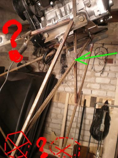

Пространственная ферма значительно жестче плоской, особенно если это ферма, а не рама с механизмом. По увиденным фотка как то нет уверенности в определимости конструкции. Говоря на пальцах 🙂 должны быть одни треугольники, а тут комбинации из железных  палочек  😀 Где густо, а где пусто. Масса может еще подрасти. Но может уж тогда не мудрствуя лукаво, взять за образец ПМК- 03. Он правда деревянный, варить придется еще дольше, зато легче окажется  и полетит наверняка. Ну конечно если крыло другое сделать и оперение подходящее.  😉

Советами и ссылками на правильные вещи пытаются помочь 90% посетителей ветки, но Гламурноff упорно игнорирует ВСЕ советы и делает всё с точностью до наоборот. По композитам сказали и показали все основные косяки, но в ответ был выбран самый неподходящий материал и крыло было изготовлено самым неподходящим способом. По железкам то же самое, да и по мотору. Аппарат (не поворачивается язык назвать это изделие самолетом) собирается вопреки всех советов, правил, рекомендаций. Тем не менее, с мощным мотором и кривое ведро полетит, так что я не сомневаюсь, что оно (это ведро) полетит. Другое дело, что эта куча ржавого мусора, кроме отторжения, вызывает серьезное беспокойство за здоровье его создателя. Почитай на досуге по облетам AC 90-89A, который лежит в ветке про летные испытания. Мы его перевели как раз, чтобы показать как правильно облетывать самостоятельно построенное ВС. Посмотри, какой необходимо иметь минимальный общий налет и налет за крайний год, чтобы минимально быть готовым к подобным мероприятиям. Там найдешь много чего познавательного и интересного, но я больше чем уверен, что сделаешь ты всё как обычно наоборот. Остается только надежда, что закон Дарвина тебя не коснется, хотя эта надежда всё слабее.
