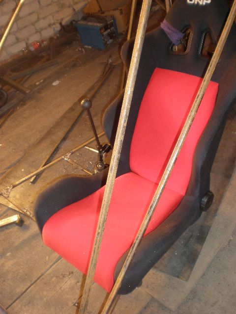

ГДЕ СТАВИТЬ РУЧКУ УПРАВЛЕНИЯ
наверно между креслами поставлю, правда правый пилот левой рукой будет рулить
;D
с педалями сложнее
;D ;D ;D
Ручка между креслами - нормально. Меньше хлопот, чем делать двойное управление. И между ног ничего не мешает))) А то что справа не очень удобно.... ерунда!!! Выравнивание поймал - и садись на левую.

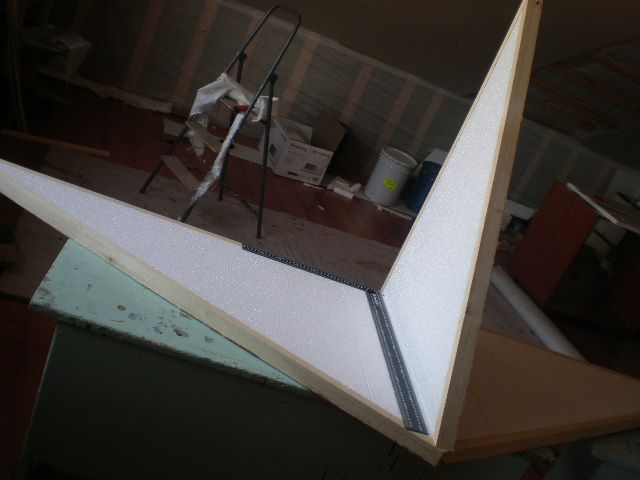

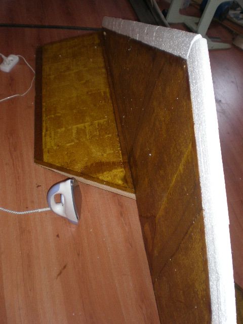

взял размеры от брошки, только увеличил размах на 25 см и ширину на 20см...
где-то я читал (или это все приснилось мне), что площадь горизонтального оперения должна быть 20% от площади крыла
значит нада 2.4 м2, а у меня едва 2.1 м2...
если уложусь в 12 килограмм, то плечЁ оперения можно будет на 15 см увеличить, думаю хуже не будет.

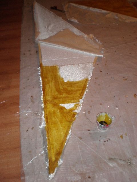

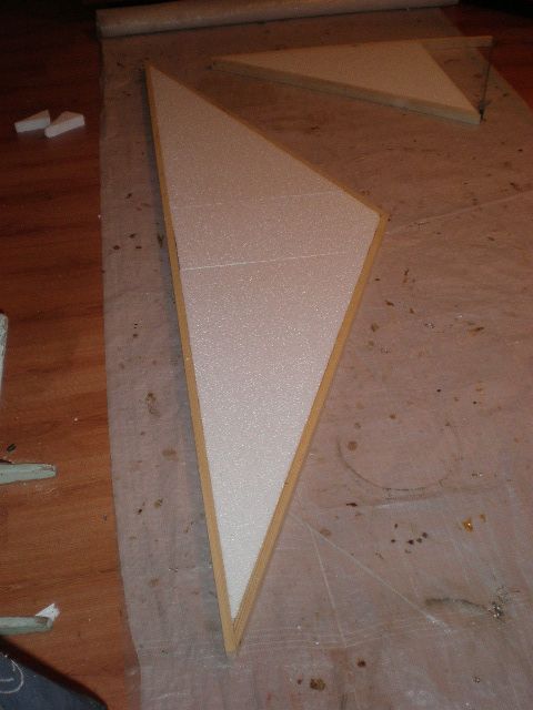

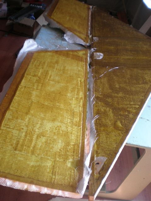

купил в магазинчике брусочки 20х40 с толстыми годовыми кольцами, сучками - все как я люблю
плотность 0.5 г/см
ваш любимый пенопласт, 40 мм можно резать ножиком, если ровно
стеклоткань без отжига, смола жирным слоем, чтобы все хорошо пропиталось. Получается 500 гэнамэ

Угольник лежит на хвостовом оперении.. это к гламурной точности...
Паркет смолой еще не заляпал?
Стену чем думаешь зашивать?...

Это не поркет, это ламинат.
Заляпал по всякому - слабая агдезия
если размазать - то трудно счищать, поцарапать можно,
если капля - то целиком слетает

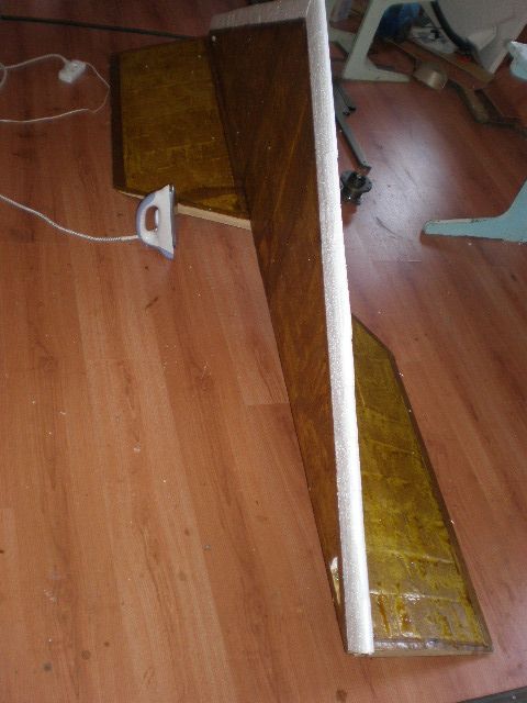

стену думал просто гипсокартоном, потом водоэмульсионкой модного цвета, и карандашом по ней рисовать, делить столбиком...
...гипсокартон купил, пол года уже лежит... может он сам как нибудь установится?

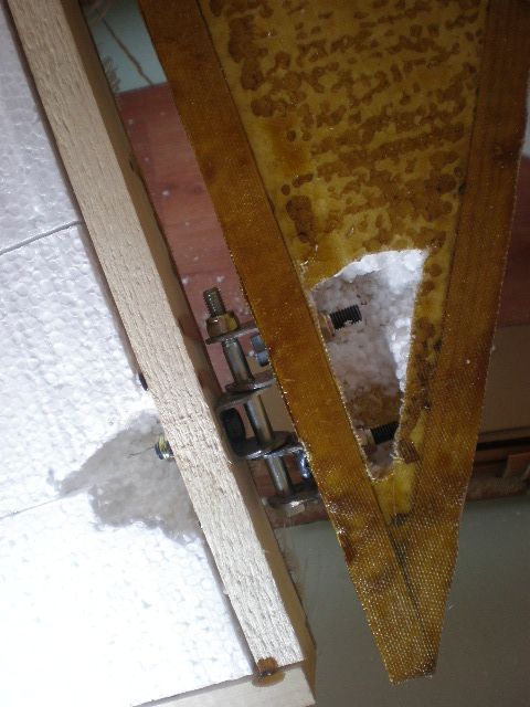

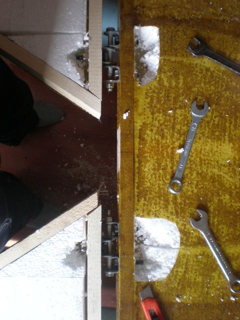

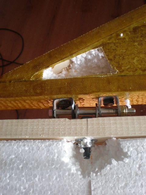

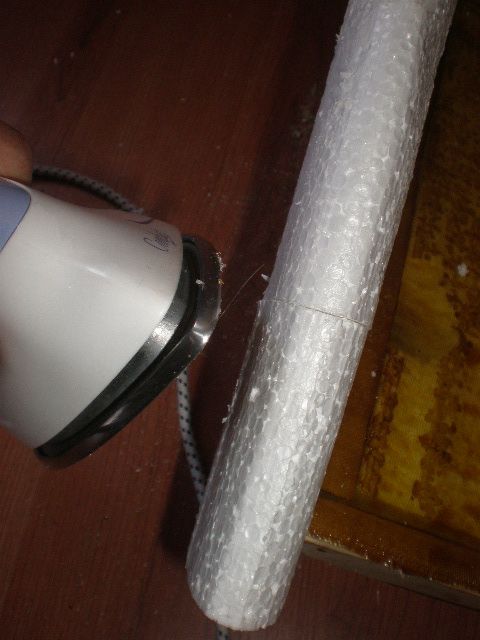

начал же оперение, думал шарнир из петли для ворот сделаю - не выходит, пришлось вот мудрить.
интересно, обтекатель-закруглятор на передок руля обязательно делать?

Углы на брусьях можно бы содрать электрорубанком  , но это уже будет не Гламур.

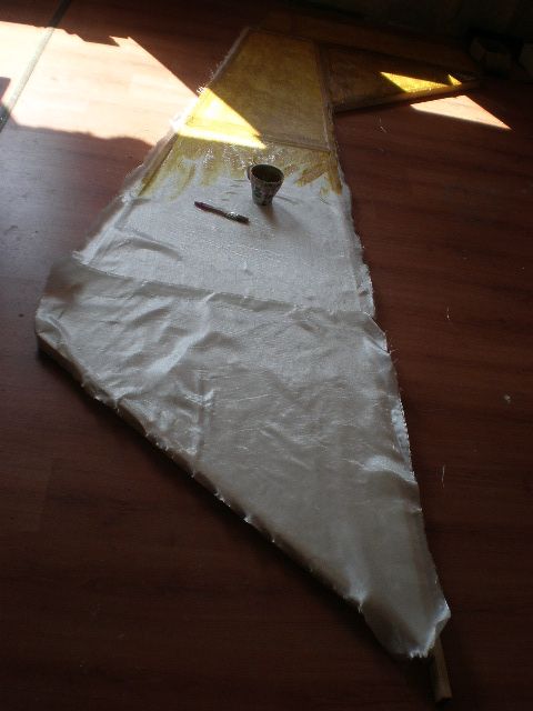

А вот никто не заметил что качество нанесения смолы и проклейки уже на много лучше, с чем Гламурнова можно поздравить 😉. Может действительно чел тренируется и запускать не собирается это чудо, а вот следующий :~)
Узел не должен опираться на резьбу. обрати внимание. только на тело болта. Иначе отломается и будет совсем не гламурно 😉
