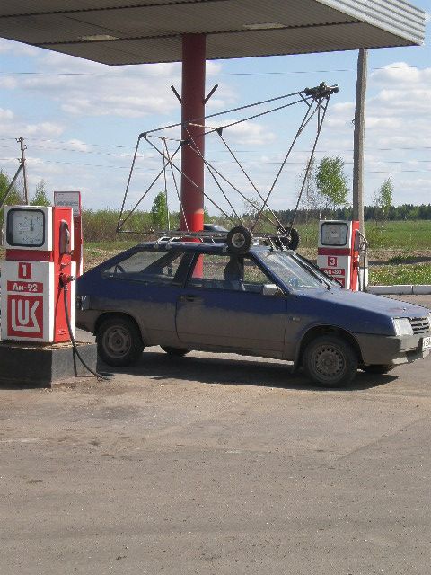

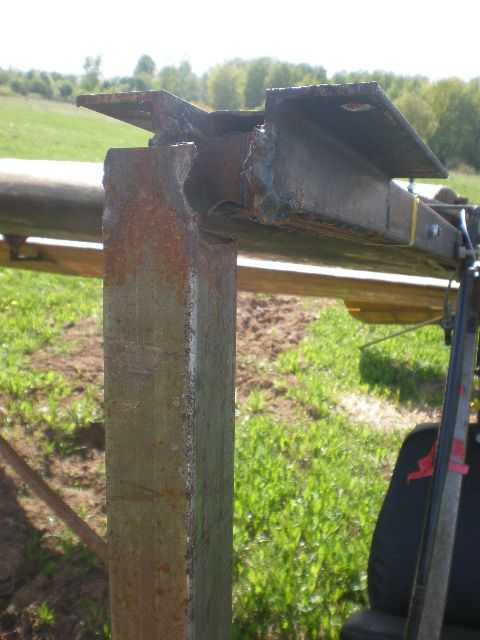

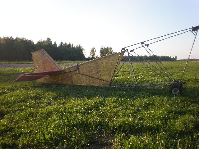

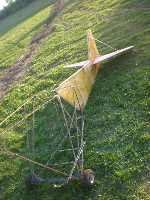

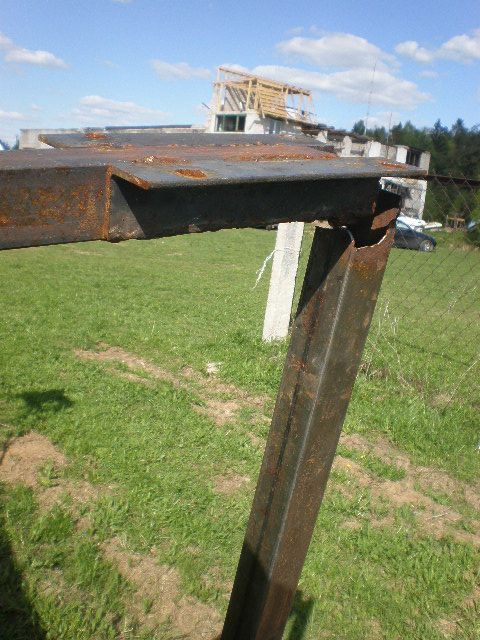

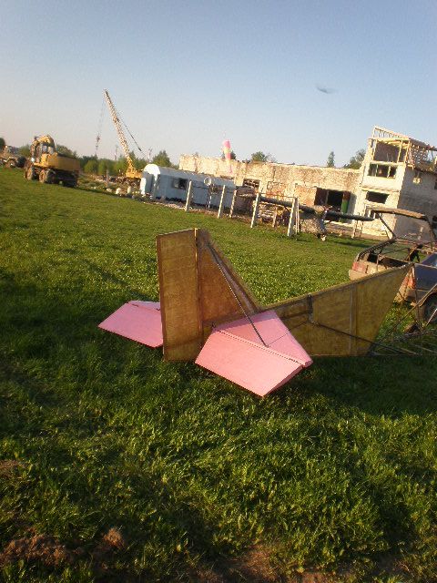

сфоткал старую сломанную раму
вот поэтому я отказался от хребтовой рамы лисапедного типа
а это новая рама (клетка) едет на радром
фотки не вставляются
