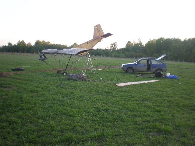

А мотораму (или как это называется... передняя часть эээээ ... фюзеляжа) надо бы усилить. Жесткости никакой..  😉
Мож он собрался хвостом повилять!!!
Рыбный гламур однако.

Кажется (без крестится) что четвертый или пятый вариант будет может хоть и за некоторым исключением, но вполне по самолетному сделан, ... ждем новую версию крыла!
slav сказал(а):
[highlight]Особенно верхний стык старого и нового.[/highlight]
  Это место ваще ,,тихий ужас,,    😱  Начинаю опасаться за этого парня :~~) 🙂
Во блин, такие яркие эмоции...
а я и не пойму, о чем речь идет? Где стык старого и нового? Что старое? Что новое?

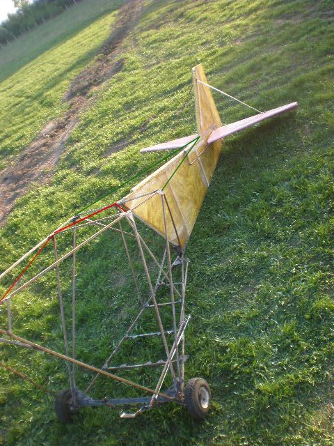

А теперь БАЛЕТ!
    45 КБ · Просмотры: 143
    48,6 КБ · Просмотры: 141
Я извиняюсь, как "минимум" для пробы: красным -доварить трубок,
зелёным-хотя бы растяжки.Внизу тоже диагонали просятся.А лучше сделай объёмно до хвоста,а то всё свернёт.

теперь понятно
вместо зеленых от фюзика будут тросики от крыла как на брошке
верхний узел крепления хвоста совмещен с узлом крепления клетки к задним лонжеронам обеих консолей, значит подкосы не нужны
мотораму усиливать не хочу, желаю увидеть процесс разрушения (в прошлый раз пропустил), с шасси то-же самое...
   Тогда в полёте при отделении двигла от конструкции сразу штурвал от себя............ :🙂   А то в штопор войти как два пальца....... ;D
Ну, если наш Амиго.решил проверить  где ,что и как отвалится,давайте не будем ему мешать,заодно есть прекрассная возможность проверить теорию практикой.

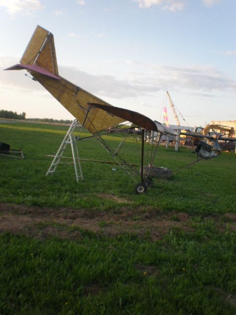

    6,6 КБ · Просмотры: 168
Запустил моторчик, опять непонятки с топливной системой: то заливает, то совсем сухо.
стабильно работает со снятой снизу крышкой поплавковой камеры
топливо хлещет во все стороны, а мотор работает
😀 😱 ;D
прикручиваю крышку, накачиваю топливо, если топливо не поступает, то мотор отлично работает пока оно не кончится, если заливает, то ессно глохнет
ставил бензобак на разную высоту, сделал обратный шланг - не помогает
Могу объяснить только сильной вибрацией, чё делать?
1 найти карбюраторы, которые не боятся вибрации
2 заменить винт
буду делать и то и другое
мембранный карбюратор никто не продает?
